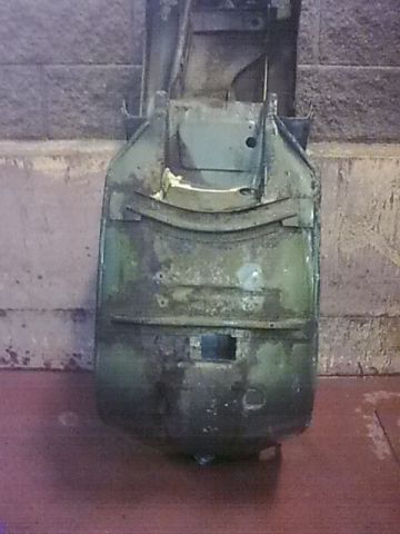

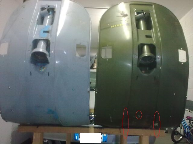

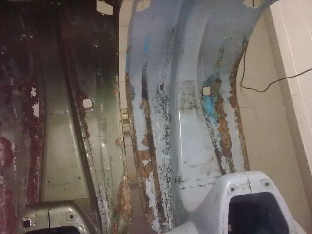

...eccola, era in queste condizioni, completamente bucata dalla ruggine passante su tutta la pedana zona tunnel.
(purtroppo non ho foto migliori!!)
27,67 KB
in preda alla disperazione... malsana idea!!!
37,71 KB
55,72 KB
cambio solo lo scudo completo prendendolo da una senza "storia",
anche se poi una nuova vita è stata data anche a lei. solamente un po' "diversa"!!!

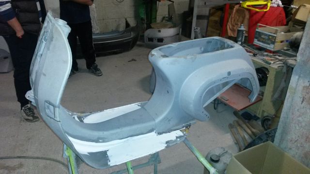

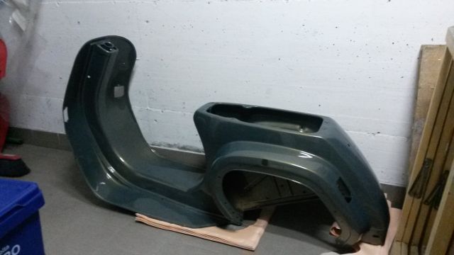

Inserito il - 17/04/2014 : 14:38:35  Mostra Profilo Invia a mauyblade un Messaggio Privato

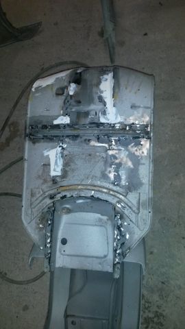

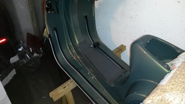

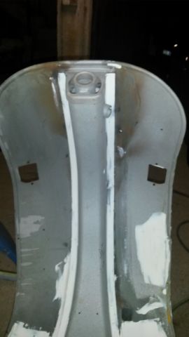

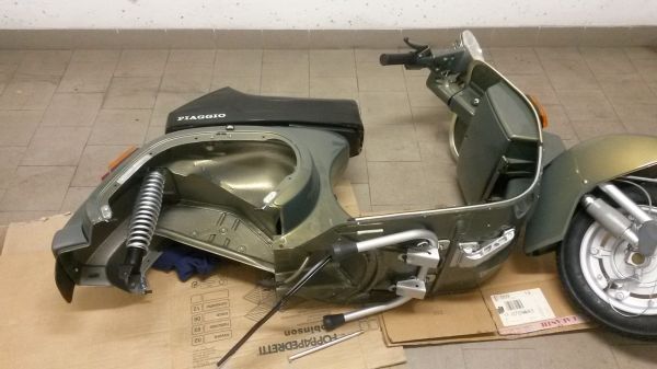

...e allora via ai lavori!!!!
21,16 KB
15,13 KB
37 KB
notare di sfondo all'ultima foto il vecchio scudo!
risultato??? eccolo
27,71 KB
28,59 KB
non so se ne è valsa la pena ma... mi andava di farlo oppure semplicemente non ho saputo trovare soluzioni migliori.
il punto è che non riuscivo a sostituire solo la parte inferiore della pedana, perché la ruggine aveva oltrepassato abbondantemente la curva dello scudo. quasi fin sotto il bauletto. in commercio non si trova "ancora" l'intero scudo per la PKS (almeno fino ad un anno fa, adesso non so!) così anche sotto consiglio del carrozziere.....
ciauu
PS: sotto con le opinioni/critiche!!

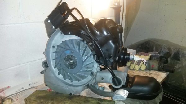

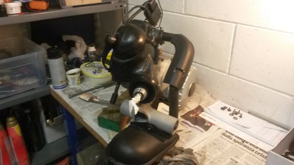

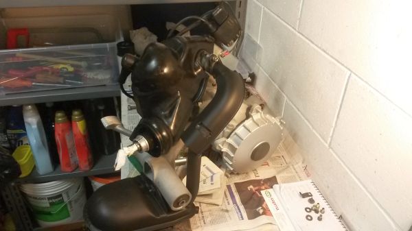

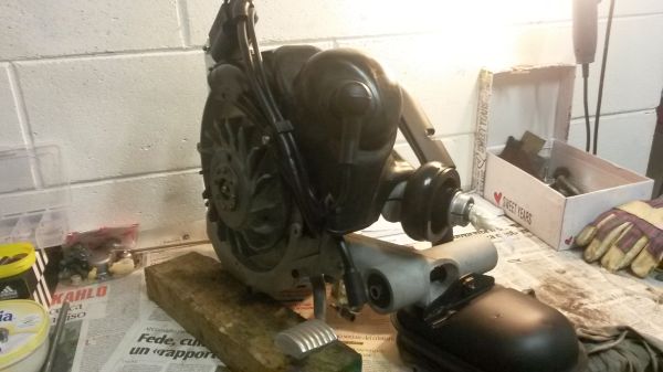

Inserito il - 08/05/2014 : 22:28:15  Mostra Profilo Invia a mauyblade un Messaggio Privato
...eccomi non mi sono dimenticato delle promesse!
qualche foto!
43,65 KB
43,95 KB
43,24 KB
45,37 KB
e questo è "solo" il motore!
ciauu

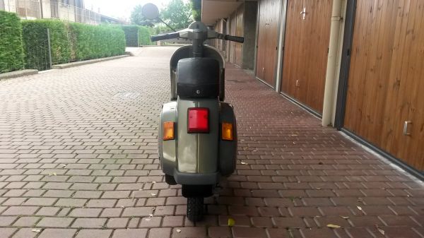

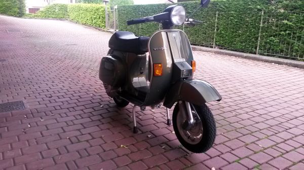

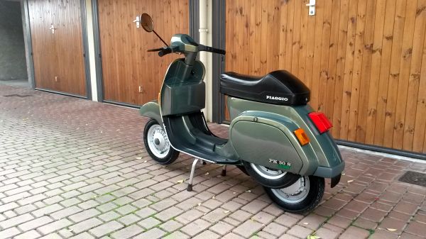

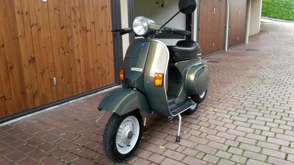

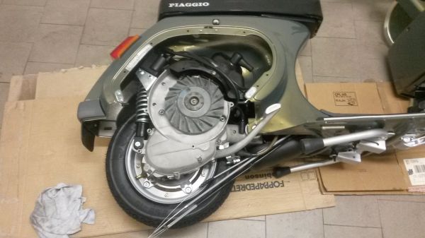

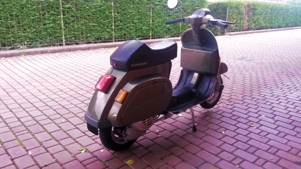

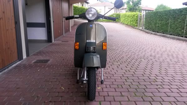

Inserito il - 14/05/2014 : 22:48:49  Mostra Profilo Invia a mauyblade un Messaggio Privato
Finalmente in piedi...hmhm sulle sue ruote!!!
62,05 KB
54,35 KB
69,15 KB
65 KB
55,49 KB
54,42 KB
la qualità delle foto non è il massimo,
ma spero che possiate comprendere.....
SONO CONTENTO, specie se penso che questo è il mio primo restauro!
ciauu
