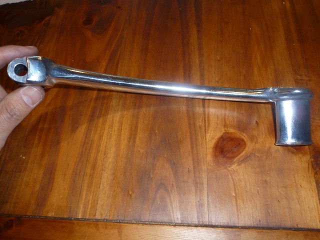

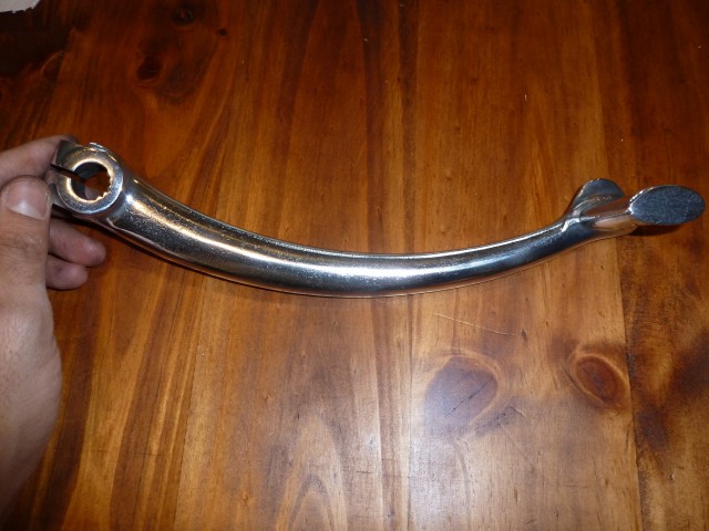

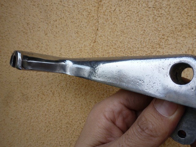

Lucidatura pedivella accensione e leva freno p.

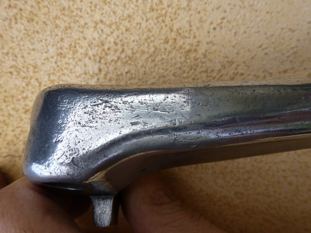

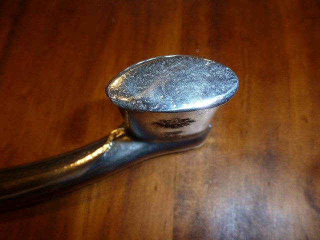

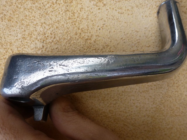

Come si può notare dalle foto la parte superiore della pedivella freno, presenta diversi graffi.
Cosa posso fare per rimuove questi graffi?

Cavolo com'è stato ridotto quel pedale freno!
Manco avessero sempre usato anfibi o scarpe chiodate!
Le rigature superficiali le elimini consumando il metallo. Ma qui sono molto profonde...
Quindi tre possibilità:
1 - lo tieni com'è (ma è bruttino)
2 - spiani poco ad eliminare le tracce superficiali e fai saldare a chiudere quelle più profonde (poi spiani l'alluminio in eccesso e lucidi il tutto)
3 - lo butti e ne prendi un'altro.

Grazie Claudio!
Proverò la seconda opzione.
Per spianare vado ci carta vetrata? ... Che grana?

Ciao io di solito uso questo, http://webshop.benvanerp.nl/index.php?main_page=product_info&products_id=41 difatti dopo anni è quasi finito e ora visto che rimonto la mia dovro acquistarlo nuovamente, per la pedale la grana dipende da cosa usi per lucidare, cioè io partirei dalla 150,240 ,320 ,500, naturalmente più rifisci con carta fine meglio viene la lucidatura.

Siete fantastici!
Grazie Marcello!
Spero di riuscire ad eliminare quei graffi. .... sul web non sono riuscito nessun post su lavori simili, mi sarebbe piaciuto vedere i risultati finali.
Considerando lo spessore del pedale penso proprio che si possa fare, il problema é sempre quello di sapere cosa/come farlo, per evitare di fare un danno peggiore.

Per consumare un poco il supporto, ma soprattutto se fai saldare, devi usare la lima. Altro che carta: non finiresti mai ed e ' più difficile ridargli forma. Solo dopo carta a scendere fino ad avere una superficie quanto più liscia possibile per la lucidatura. Quindi lima, piccola e maneggevole, ma lima per metallo.

Lima dolce taglio fine se c'è l'hai, eviterei quella da sgrosso, e con una spazzola d'acciaio elimini i residui del'alluminio che rimangono sulla lima.

la spazzola non di acciaio, rischieresti di lasciare dei nuovi solchi.
meglio quella di ottone...

Inserito il - 18/12/2014 : 13:17:34  Mostra Profilo Invia a daartagnan un Messaggio Privato
Aggiornamento eliminazione graffi su pedivella freno.
Da una prima prova ( effettuata nel lato nascosto della pedivella) con carta abrasiva da 180 e in pochi minuti i graffi sono diventati un lontano ricordo! :-)
Non mi resta che continuare con le restanti grane:
180>400>600>800>1000 e lucidatura con pasta e disco in feltro.
Grazie dei consigli!
