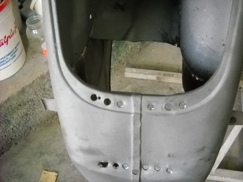

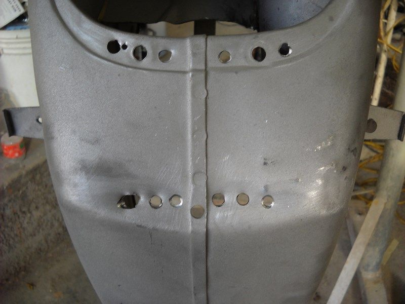

Vorrei presentare questo restauro di una Vespa Px prima serie. Oltre a tutti i problemi di corrosione, c'è anche da ripristinare l'attacco dell'ammortizzatore ruota posteriore. In più il proprietario precedente aveva aggiunto le frecce. Dovrò quindi chiudere i fori aggiunti.
Copino
Regione: Liguria
Prov.: Savona
Città: Savona
30 Messaggi |
Inserito il - 06/08/2014 : 20:21:28

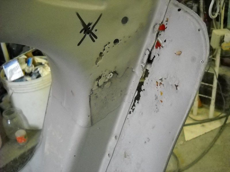

La vespa è stata sabbiata e queste solo le prime fotografie che evidenziano i problemi.
In questa foto si vede che l'attacco dell'ammortizzatore posteriore è storto in più sono state fatte delle saldature non corrette. Eccovi le foto e una buona serata a tutti:
Attacco ammortizzatore piegato:
Saldature sbagliate che dovrò rimuovere:
Frontale con i fori delle frecce da rimuovere:
Pedana compromessa:
Altri problemi:
Suggerimenti e consigli sono bene accetti! Ciao Copino |

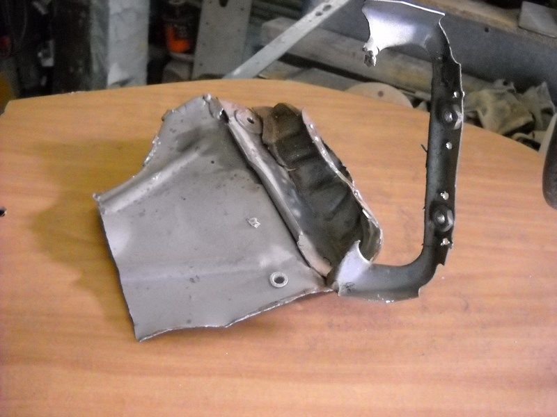

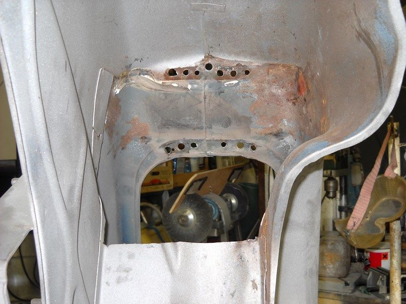

In attesa mi dedico al recupero dell'attacco della sospensione. Ho tolto il pezzo e poi inizio a ripararlo. E' impossibile raddrizzarlo in sede e quindi ho dovuto asportarlo.
Inizio a staccare il pezzo:
Fori usati per "spuntare" il pezzo, i fori non sono passanti ma si fermano alla prima lamiera :
Come si presenta l'interno della vespa dopo aver tolto il pezzo:
Il supporto ammortizzatore sul tavolo operatorio:
Alla prossima con la continuazione del lavoro! Ciao Copino |

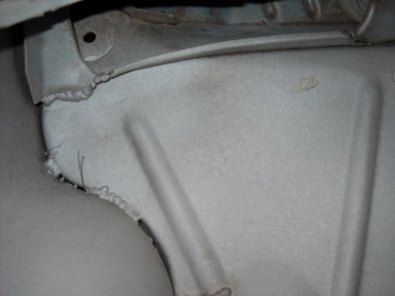

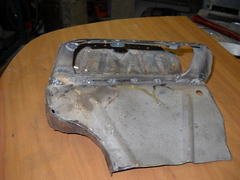

Buona Serata a tutti!... Pubblico ancora qualche foto perché devo sospendere il lavoro per qualche giorno.

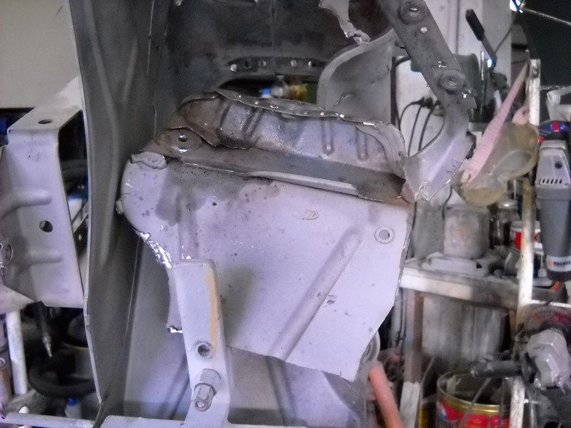

Ho staccato il pezzo e ho iniziato a recuperarlo. Sono stato costretto a questo lavoro per l'impossibilità di reperire il pezzo. Ho sistemato l'interno della vespa dove poi andrò a rimettere il pezzo riparato.
Si vede qualche punto di saldatura dove il prezzo era strappato. Mi sono fatto l'idea che il proprietario usava la vespa come motocross o di sicuro qualche scalino la vespa l'ha saltato eh eh..
Interno della vespa da risistemare prima di rimettere il pezzo:
Sostegno dell'ammortizzatore raddrizzato e saldato:
Altra fotografia:
Il lavoro continua, se avete qualche consiglio o avete qualche domanda da fare io ci sono...
Buona Serata Copino

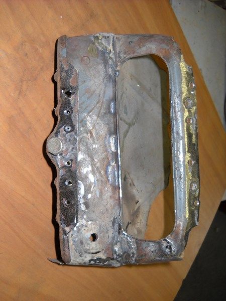

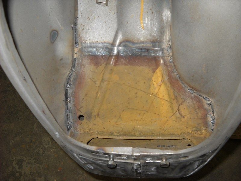

Copino
Regione: Liguria
Prov.: Savona
Città: Savona
30 Messaggi |
Inserito il - 11/08/2014 : 18:40:24

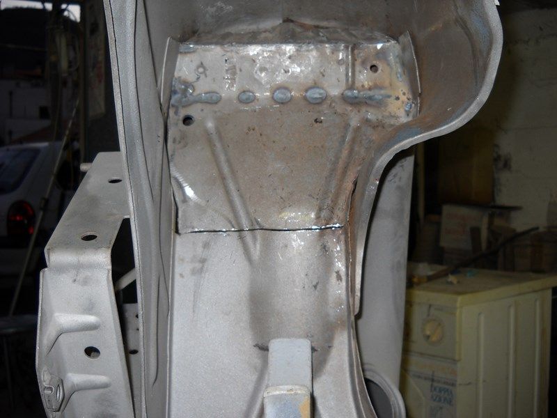

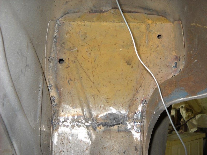

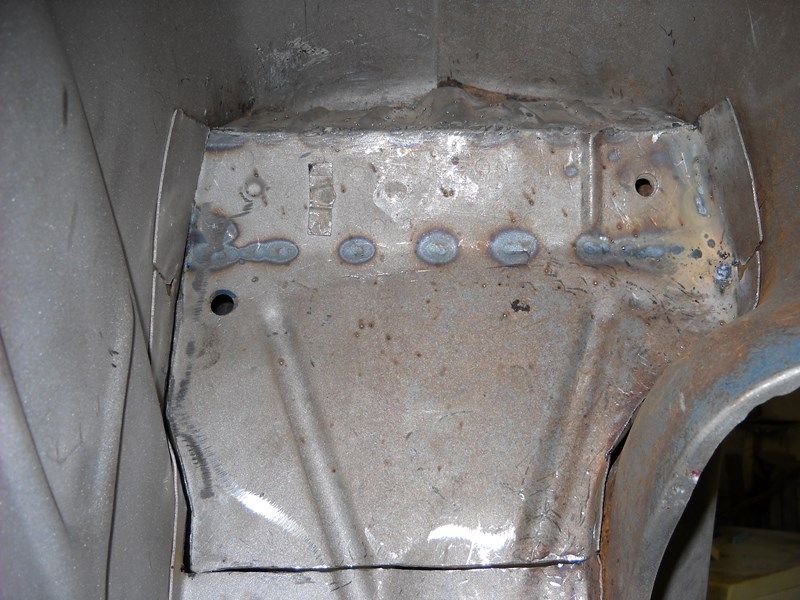

Ciao a tutti... In merito ai vostri dubbi ho poco da dire. Purtroppo non avendo il pezzo di ricambio sono stato costretto a fare la riparazione. Originariamente il pezzo è fissato solo con 4 o 5 punti di puntatura. Io per fissare il pezzo ho saldato le lamiere sovrapponendole. Così ottengo più resistenza alle sollecitazioni.
Ora vi faccio vedere come ho sistemato il tutto. Ovviamente parliamone assieme così condividiamo questo lavoro.
Ecco le foto:
Provo il pezzo in sede, sembra tutto ok quindi procedo con le saldature.
Un'altra prospettiva:
Saldatura vista da sotto:
Saldatura vista da sopra, notate la striscia di lamiera che ho aggiunto per coprire la saldatura sottostante:
Passo alla smerigliatura. Non si vede ma ho smerigliato anche le saldature internamente:
Cosa ne pensate? Buona serata a tutti... Copino |

mauyblade
Regione: Lombardia
Città: Lecco
1153 Messaggi |
Inserito il - 12/08/2014 : 07:12:13
Ok, ok ritiro ogni mio dubbio sulla tenuta. Come fatto da te credo che sia meglio di prima!
Ciauu e complimenti

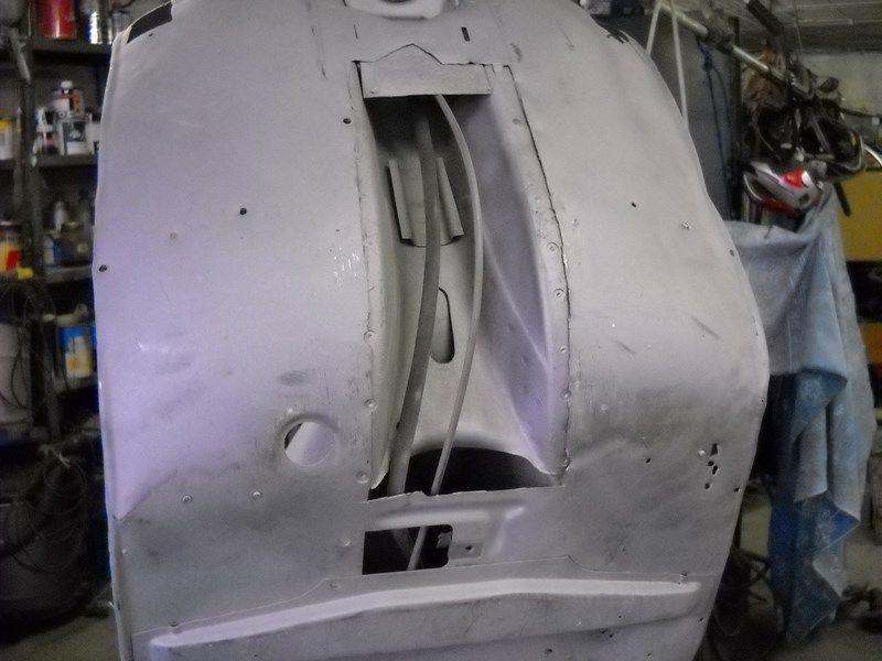

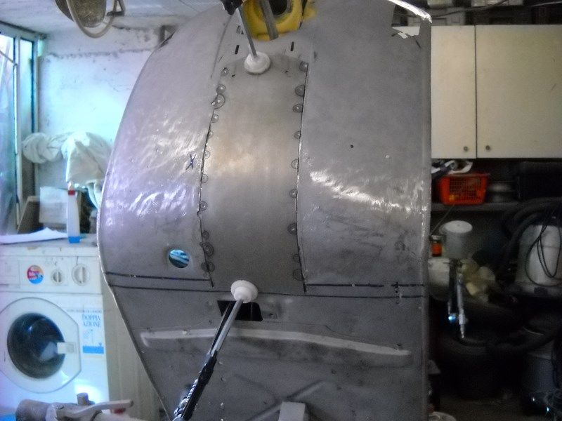

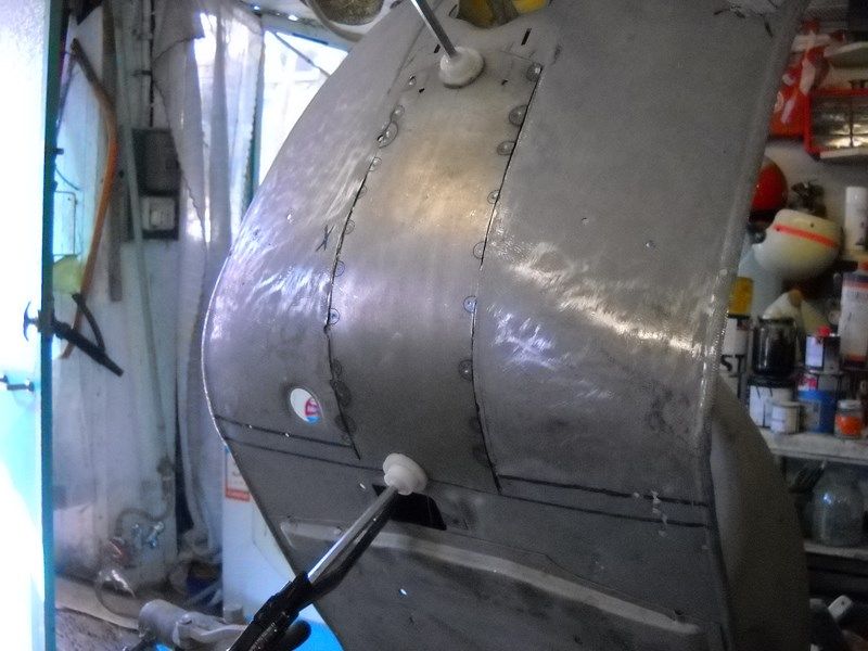

Grazie a tutti che mi state seguendo. Spero di aver reso l'idea del lavoro che ho fatto e dell'irrobustimento del pezzo. Ora, andiamo avanti.

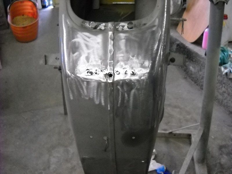

Sono riuscito a salvare lo scudo della vespa. L'ho radrizzato aiutandomi con la sesta che mi sono autocostruito per avere i riferimenti della curvatura laterale. Senza una corretta curvatura non è possibile inserire il bordino originale in alluminio.
Ho raddrizzato lo scudo prima di rimuovere la pedana per avere i riferimenti corretti prima di fare il taglio.
Con la lamiera di 1mm ho ricostruito il pezzo mancante. E ho dato qualche punto di saldatura per imbastire il tutto.
Ecco le foto:
 Saluti a tuti... Buona serata da Copino |
