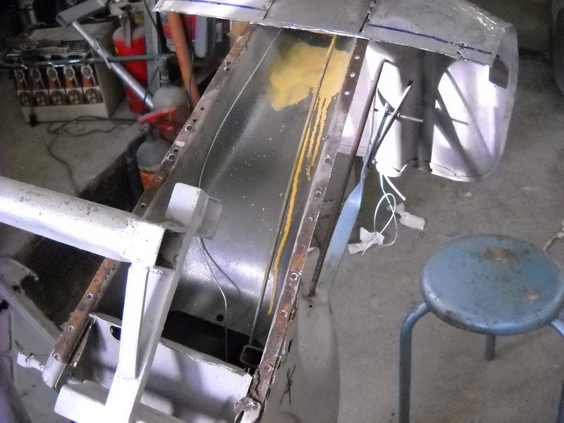

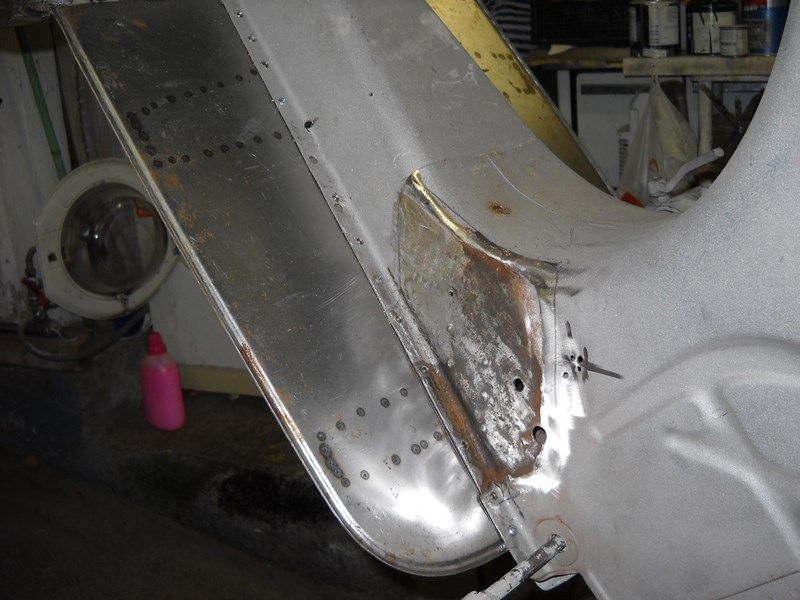

Buona serata a tutti! Voglio rispondere a Mauyblade prima di pubblicare le nuove foto. Manca la parte centrale dello scudo perché il proprietario lo ha fatto tagliare prima della sabbiatura. Pensava di fare un bel lavoro invece ha tagliato tutte e due le lamiere sovrapposte complicandomi il restauro. Mi hanno riferito che c'era qualche traccia di corrosione.
Non si vede ma ho dovuto sovrapporre due lamiere come era in origine.
Ho tagliato via la pedana perché non era recuperabile. Prima del taglio ho segnato tutti i punti per poter posizionare la nuova pedana più facilmente.
Prima del taglio:
 Pedana rimossa:
 Altra prospettiva:
Arrivederci a tutti per il proseguimento del lavoro... Ciao da Copino

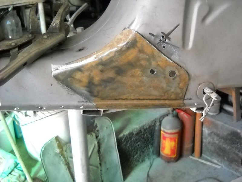

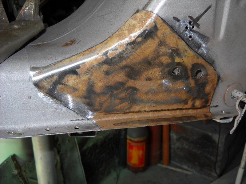

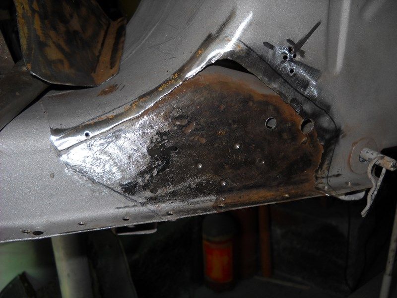

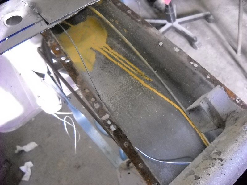

Buona serata a tutti.. Continuo il restauro, prima di mettere la pedana ho ricostruito il pezzo che era marcio e irrecuperabile.
Ho ricostruito il pezzo modellando una lamiera da 1mm. Ecco le foto.
Tagliato via il pezzo vecchio e compromesso:
Sagomato e posizionato il pezzo prima di saldarlo:
Altra prospettiva:
Se avete domande o suggerimenti sono ben accetti... Copino

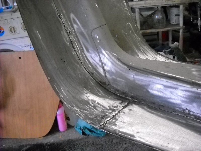

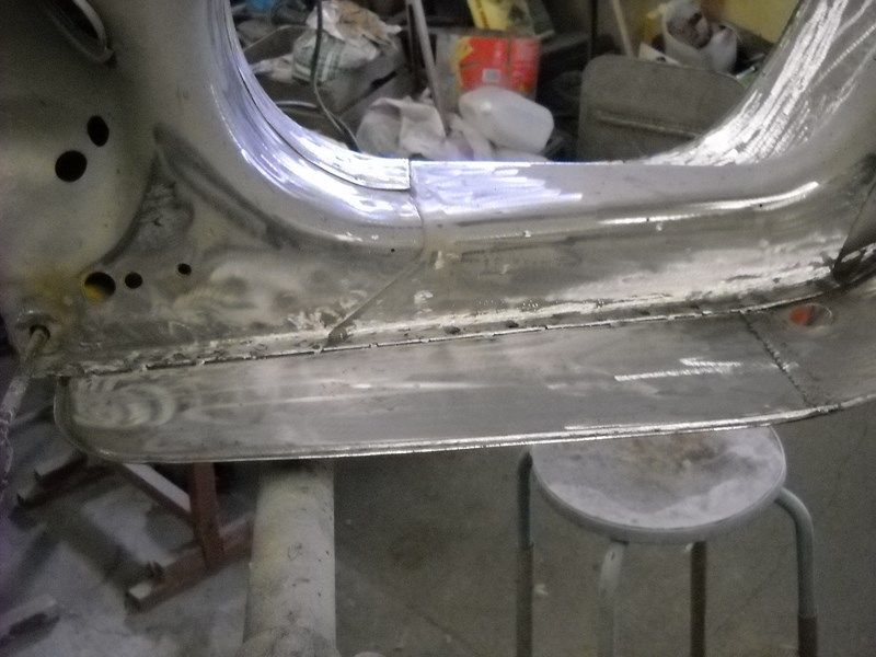

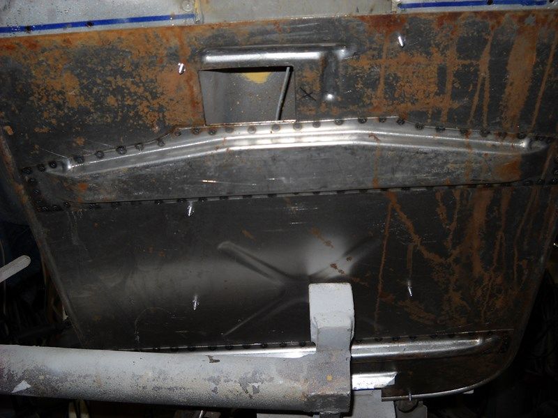

Il "trespolino" che si vede nelle foto è autocostruito da me. Ho usato due tubi innocenti e un meccanismo per alzare le tende a cui ho saldato una maniglia. Tutto recuperato qua e la... Sono un carrozziere in pensione, sistemo vespe per passatempo. Ho iniziato il primo lavoro nel 1957. Anche se in carrozzeria di vespe se ne facevano poche sono sempre state la mia passione. Ora le foto: Posiziono la pedana prima di saldarla:
 Come si presenta la "toppa" e la pedana:
 Mi sembra tutto ok! Procedo con le saldature:
 Continua la saldatura della pedana:
Alla prossima... Copino

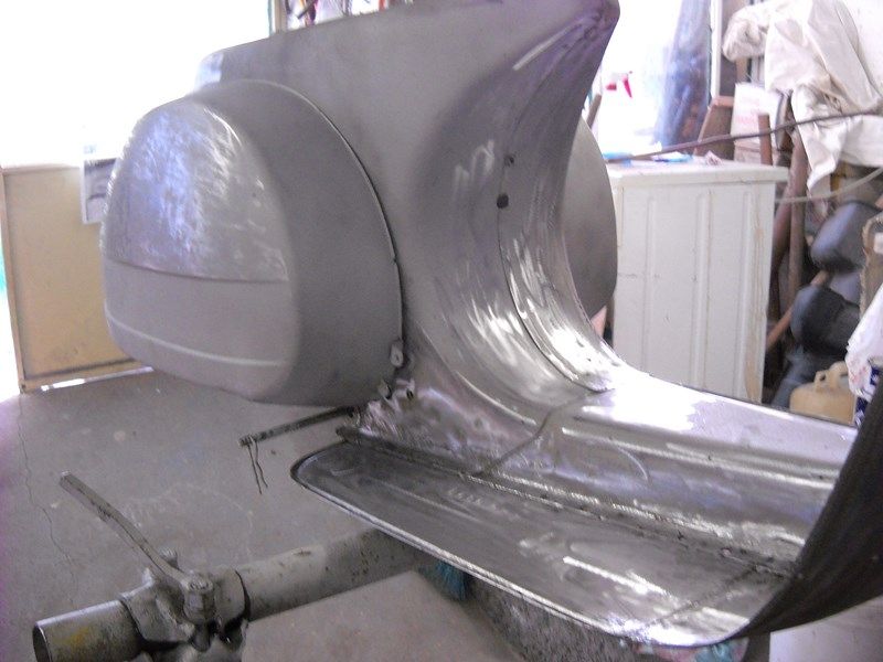

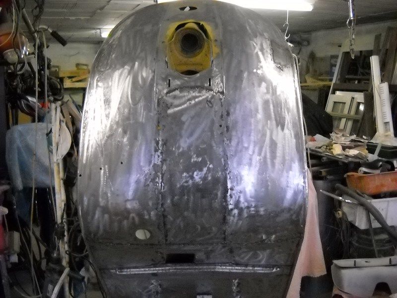

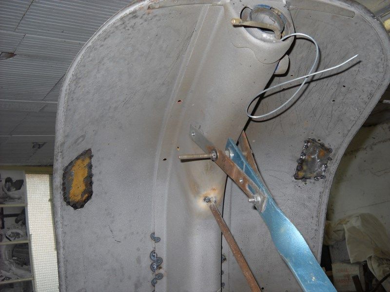

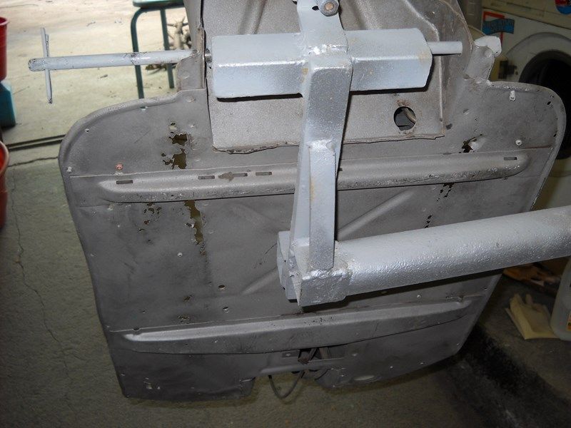

Buona sera a tutti. Presento le ultime foto del restauro. Io mi occupo solo dei lamierati. Per quanto riguarda la successiva stuccatura e verniciatura se ne occupa il proprietario della vespa.
Amico GTR1969 anche se non si vede la puntatura al centro della pezza c'è! Ho dato alcuni punti per irrobustire il pezzo come dici tu. In dotazione col la saldatrice a filo c'è un ugello che permette di dare punti come fosse una puntatrice. Spero di aver risposto a quello che mi hai chiesto...

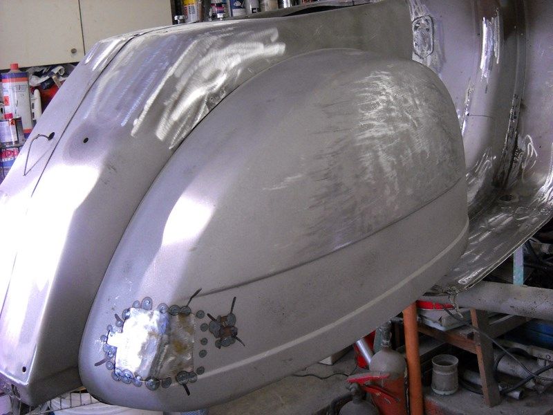

Ora la foto. In questa foto si vede che ho bloccato la vespa prima di saldarla per sicurezza di un'eventuale distorsione del telaio. Saldando se non si sta attenti alla temperatura il telaio della vespa è soggetto a svergolarsi. Io lo tengo bloccato con una riscontro. Ho chiuso anche i buchi delle frecce sullo scudo perché originariamente non le aveva.
[/URL]
Tolti i sostegni che ho aggiunto e smerigliato le toppe di lamiera che chiudono i buchi delle frecce:
[/URL]
Come si presenta lo scudo con le toppe al posto delle frecce:

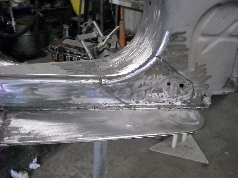

La pedana finita:

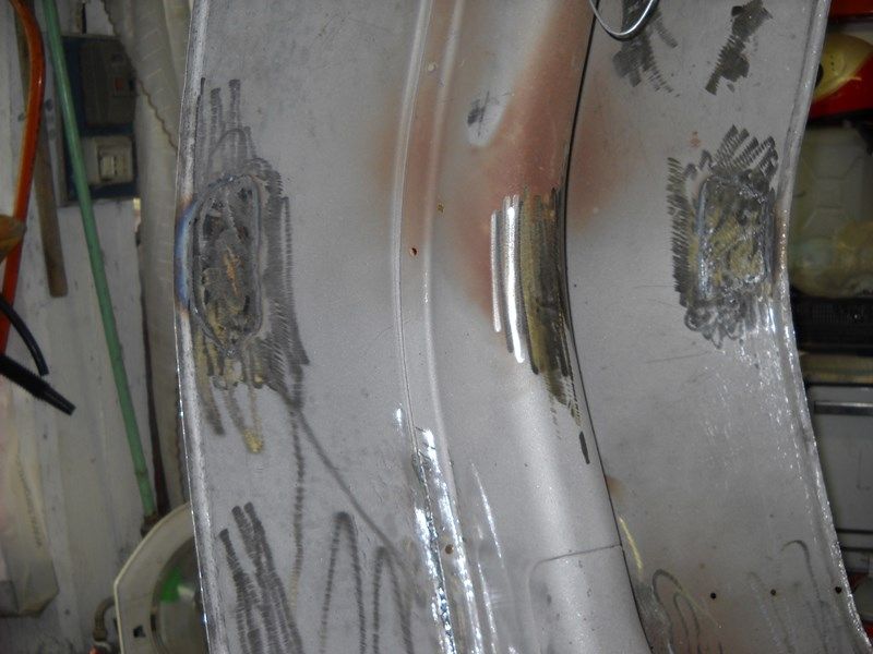

La vespa vista dal lato posteriore destro con la pezza a chiudere la freccia:
Altra prospettiva:
[/URL]
