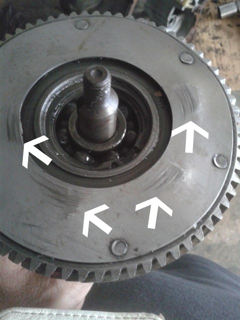

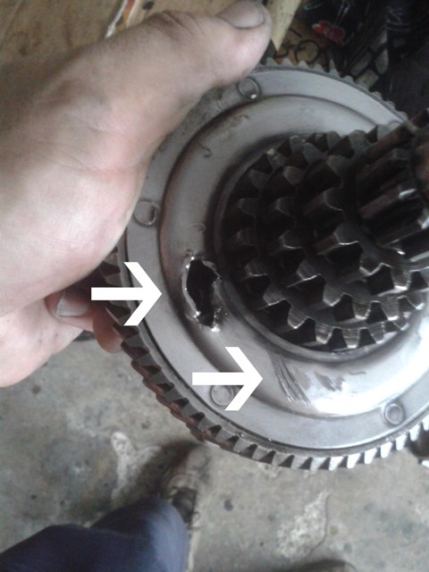

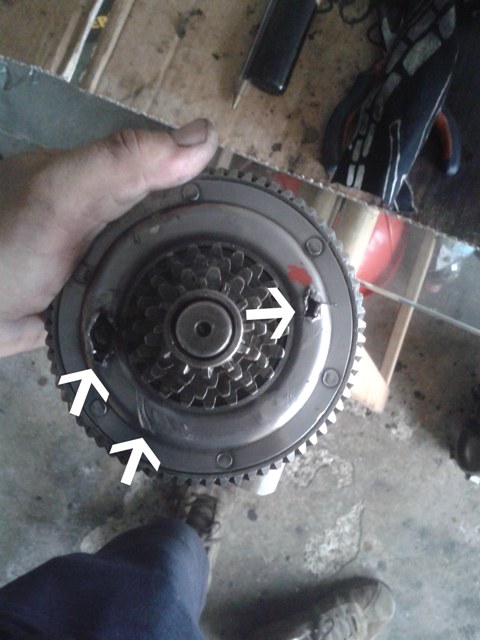

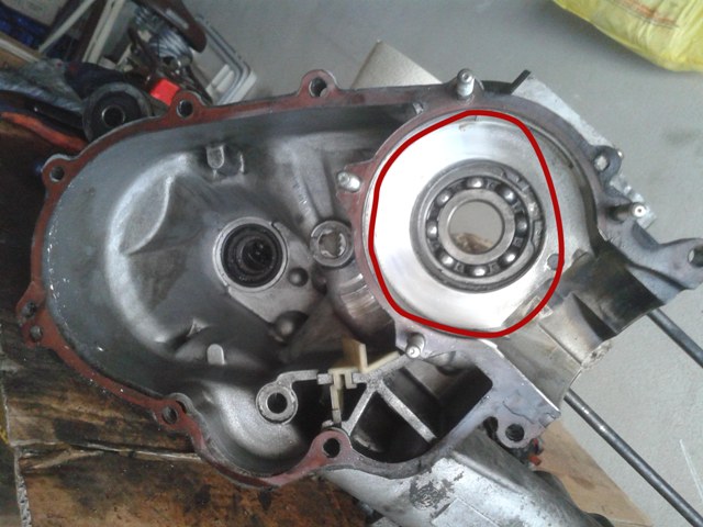

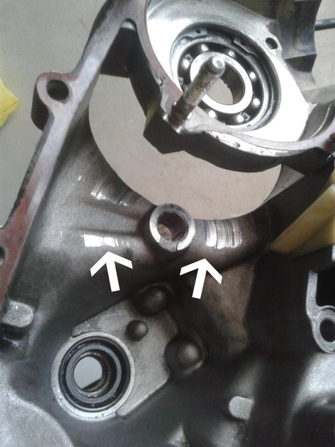

Ciao a tutti ragazzi, vi porto la mia esperienza e vi chiedo suggerimenti. Spero che le risposte saranno d'aiuto ad altri poveri disgraziati :)
Il parastrappi del mio PX 150 del 92 ha fatto il matto č mi ha dato non pochi problemi. Tra questi mi ha rovinato il carter lato frizione. Vi posto delle foto e vi chiedo un vostro parere sulle sue condizioni.
Inoltre le condizione del parastrappi sono, a dir poco, folli. Inoltre anche il carter in zona albero motore mi sembra sfregato. A cosa potrebbe essere dovuto?
Aspetto vostre e grazie in anticipo.

Comunque rifai il parastrappi, i danni ai carter sono lievi, addirittura irrisori per una Vespa

Altri due dubbi. Del lato albero motore che mi dite? potrebbe esserci qualche problema all'albero che ha causato la sfregatura sul carter?

PS: Le molle se erano andate allegramente in giro per il motore. Grazie per il post Mimmo. Tu avevi avuto lo stesso problema?

Per le molle parastrappi consiglio quelle gialle RDT .

non io, ma un'amico a cui ho rifatto il motore.
Comunque mi son capitati decine di parastrappi in condizioni pietose
