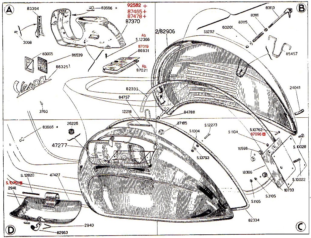

ciao ragazzi ho gia' usato la funzione cerca....chi mi puo' spiegare come montare quella maledetta molletta a v per far funzionare la levetta di sgancio sportellino cofano sx VNB4?
mi basta anche una foto in digitale grazie CHI MI AIUTERA'!
Inserito il - 15/07/2014 : 23:53:29  Mostra Profilo  Visita l'Homepage di mimmo  Clicca per vedere l'indirizzo MSN di mimmo Invia a mimmo un Messaggio Privato
Può esserti utile l'esploso?

grazie mimmo questo ce' l'ho anche io ma no ricordo piu' come va' la molletta e poi il perno..mi servirebbe una foto da vicino..

Ciao,
non credo che ti serva lo schema: sono solo 3 pezzi!
Prima infila la molla e fai uscire la parte più curva dal foro praticato nella sede di alloggiamento, poi infili la leva (facendo un minimo di forza per contrastare la molla) e quindi il perno da ribattere.
Se tutto è inserito correttamente, la molla contrasterà la levetta riportandola in alto.
Fai eventualmente più prove spostando la molla ogni volta. Vedrai che non è affatto difficile.
