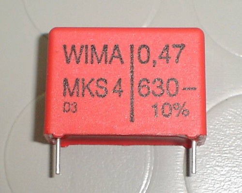

Intendi qualcosa del genere? Perché non va bene elettrolitico?

Ho ordinato questo
risolto problema pubblicità eliminando nome venditore messaggio moderato da jasonpx
Non vorrei fare pubblicità, ma spero che sia buono. In alternativa qualcuno sa quanti volt e quanti farad è quello di serie? Me ne vorrei fare uno di scorta con connettore esterno che all'occorrenza attacco quando non va quello interno.

Il wima che hai indicato sarebbe stato perfetto, poliestere di ottima qualità e un alto isolamento.
Quelli ori se ne misuri 10 ti daranno 10 valori diversi e la cosa più strana è che la loro capacità varia tantissimo con la temperatura..
Quelli che ho provato ( nuovi) partivano da 0,5 - 0.8 UF a salire a oltre un uf semplicemente scaldandoli a 40/50°
Non sono elettrolitici nemmeno gli originali, esploderebbero subito sia per le temperature elevate sua perché lavorando in corrente alternata non sarebbero idonei. .
Però si dice che una grossa percentuale di essi siano proprio scadenti e durino meno di quelli vecchi...
Cmq senza romperti troppo le scatole intanto prova con quello che hai ordinato e se vedi che ti da subito noie ora sai come risolvere! !
