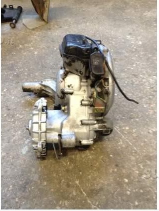

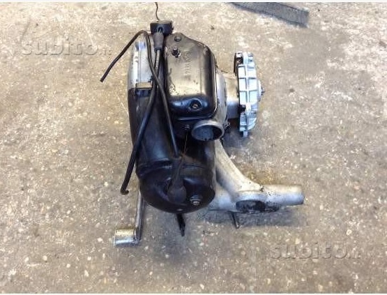

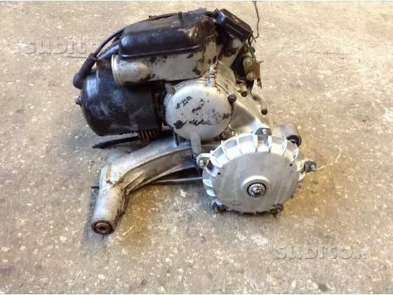

Ciao ragazzi, ho bisogno del vostro aiuto per sapere se è vero che questo motore è di un px 200 con sigla VSE1M, a me sembra quello di un px125 arcobaleno....vorrei acquistarlo, che ne pensate o altri consigli grazie

Il vse1m veniva montato sulle rally dal 1972 e sui primi modelli del px 200 senza frecce

Quindi mi sa di truffa.....anche perchè si vede dalla dimensione della cuffia che è notevolmente diverso da quella del px200, sui silent block del px200 quindi VSE1M i silent block erano uguali come dimensioni, qui sembra che sia uno più piccolo dell'altro..

tra un 125 e 150 si distinguono dal 200,dal collettore di scarico che in quest'ultimo ha una sagoma verso l'interno,mentre nei primi 2 vanno dritti,anche perché il gt 200 non puo montare sui carter 125/150,e un dato di fatto
