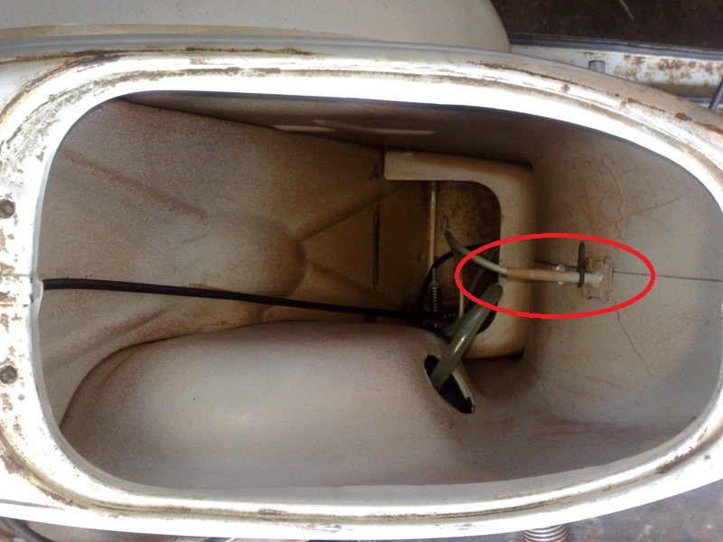

Ragazzi mi serve un aiuto a trovare quel tubo di metallo dell'aria saldato alla carrozzeria. Purtroppo ho dovuto tagliarlo via, in quanto la leva è praticamente diventata un tutt'uno con il tubo

Questo pezzo evidenziato nella foto.

non credo che lo trovi come ricambio lo devi crare con un po di buona volonta,magari con un tubo di rame che puoi chiedere a qualche frigorista,per dirne una.

Esatto 150, anche alla vespa di un mio amico che abbiamo ristrutturato si era distrutto nel tempo, e abbiamo provveduto a ricavarlo con un tubo in metallo di quel diametro tagliato a misura e risaldato sulla carrozzeria, poi naturalmente effettuato stesso trattamento della scocca con fondo antiruggine e colore sembra originale
