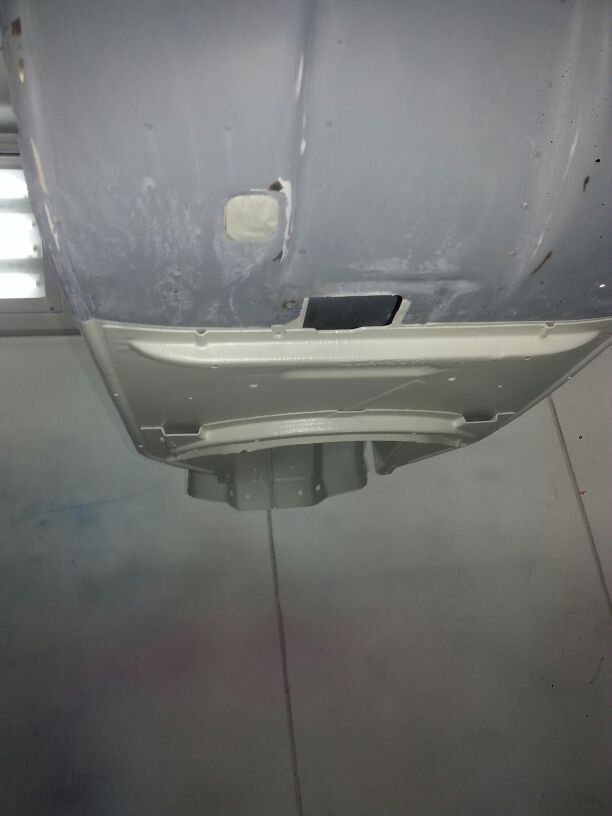

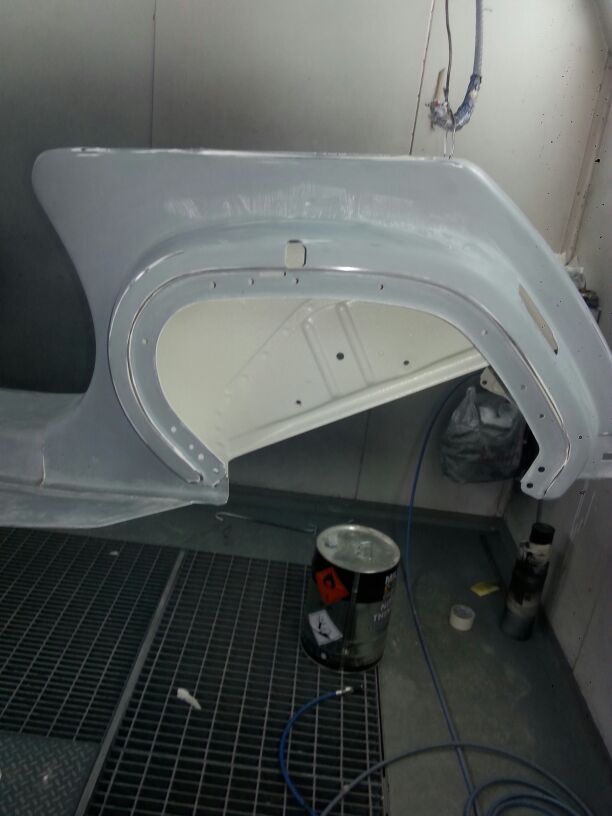

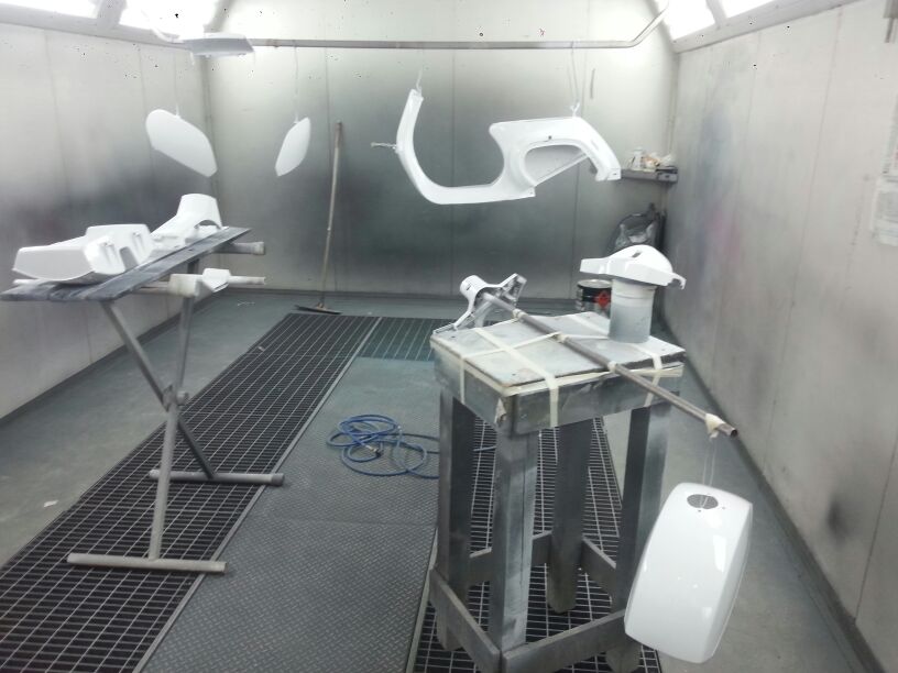

A piccoli step si continua
Tempo permettendo
239,16 KB
34,83 KB
50,52 KB
67,4 KB
JasonPX
Jasonpx3
Città: Bari
2190 Messaggi
Inserito il - 11/06/2014 : 23:24:15  Mostra Profilo Invia a JasonPX un Messaggio Privato
Bhe il motore è pronto, la carrozzeria è riverniciata, ora si rimonta il tutto e via con l'aria sulla faccia

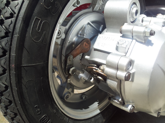

Inserito il - 19/06/2014 : 13:41:46  Mostra Profilo Invia a archimede un Messaggio Privato
ciao a tutti ragazzi
allora la vespa lo montata,mancano da mettere solo le frecce e stop e barre sulla pedana
lo faro dopo averla lucidata
ho provato il motore e sembra andar abbastanza bene
al minimo e regolare e riesce a tenere un minimo molto basso
ho notato pero che quando accellero da poco piu di meta gas in su non cambia nulla
ossia il motore inn marcia resta sempre li
la candela e sempre un po bagnata e sputa molto olio dalla marmitta
miscela al 3%
cosa puo essere??
ricordo la mia configurazione motore
102cc polini nuovo tipo
carter raccordati
albero originale anticipato come dice polini
polini banana
24/72dd polini
carburatore 19 shbc getto massimo 86
airbox polini
spero mi potete aiutare

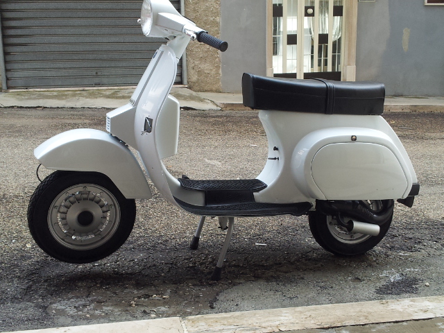

Inserito il - 20/06/2014 : 10:56:25  Mostra Profilo Invia a archimede un Messaggio Privato
Ho provato il motore un po stamattina e ho notato insieme ad un amico che non sale turro di giri
Lui mi ha detto di aprire un altro foro all airbox polini che e predisposto per 4 fori ma ne ha aperti solo 2
Che faccio???
La vespa quasi finita e cosi
Devo ancora lucidarla totalmente e montare strisce sulla ledana e targhette con frecce e stop posteriore
288,13 KB
JasonPX
Jasonpx3
Città: Bari
2190 Messaggi
Inserito il - 20/06/2014 : 11:17:50  Mostra Profilo Invia a JasonPX un Messaggio Privato
Non male direi
