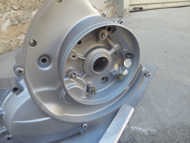

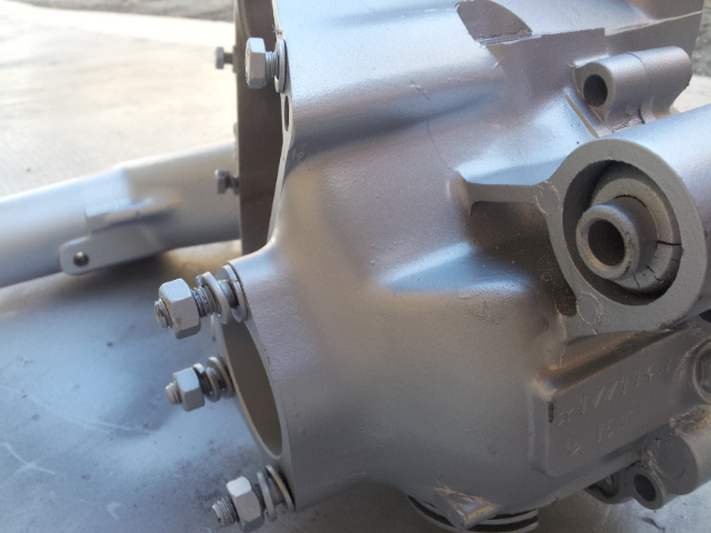

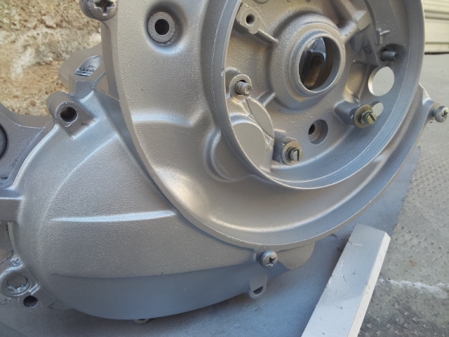

Inserito il - 17/05/2014 : 17:20:06  Mostra Profilo Invia a archimede un Messaggio Privato
Carter pronti per il montaggio di tutti i componenti
Giudicate voi il lavoro svolto

Inserito il - 18/05/2014 : 00:30:49  Mostra Profilo Invia a JasonPX un Messaggio Privato
Sabbiati e verniciati poi alla fine?
archimede
Città: cagnano varano
46 Messaggi
Inserito il - 18/05/2014 : 08:24:29  Mostra Profilo Invia a archimede un Messaggio Privato
No non li ho sabbiati
Li ho puliti ben bene e poi passati leggermente propio con carta fine e verniciati con vernice ad alta temperatura
Dite che daranno problemi???
