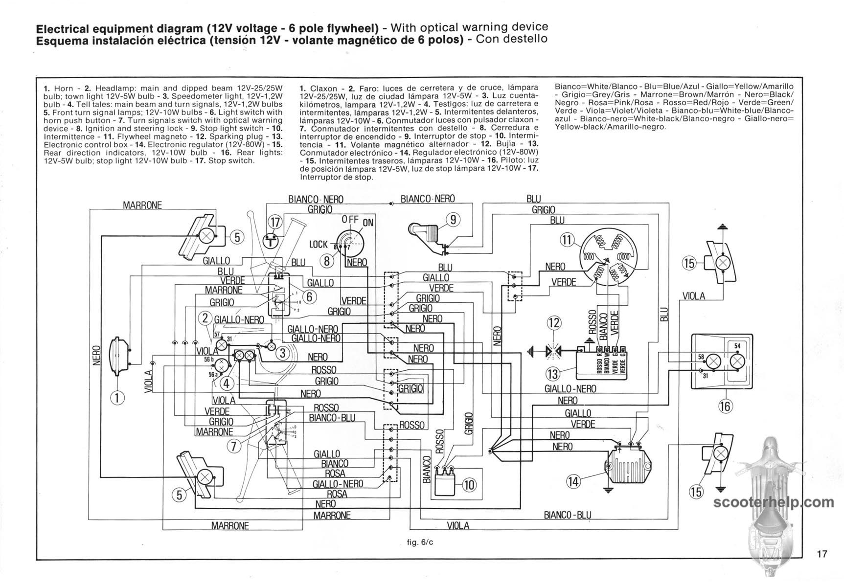

Ciao a tutti .. ho un problema ho una vespa pk 50 e devo modificare l'impianto elettrico, il problema sono i rimandi .. qualcuno mi può aiutare per favore

...non capisco cosa intendi per "rimandi" puoi spiegare meglio, oppure allega una foto dei particolari. Così sarà tutto più chiaro.

| Scusa mauyblade ma non sono capace di allegarti uno schema .... perché ho notato che c'è un ci c'è un filo grigio che dall'interruttore delle luci va in quello delle freccie.... non capisco se togliendo fisicamente l'interruttore delle freccie dopo non vada più il resto(luci, stop).... poi devo togliere l'intermittenza e anche li passa il filo grigio... in pratica devo escludere fisicamente le frecce ... voi come fareste? |

..secondo ciò che interpreto dagli schemi dovresti:
per le anteriori, aprire il nasello anteriore della vespa e togliere i due connettori che arrivano dalle frecce di destra e sinistra.
per quelle posteriori non hai molta alternativa, perchè i fili sono integrati nel cablaggio della parte posteriore. a meno che non ti metti ad aprirlo tutto(ma non credo ti convenga!) puoi solo disconnettere le frecce e fascettare i cavi in una zona dove non ti danno fastidio. ricorda di isolare con del nastro nero i connettori che hai scollegato.
cmq quoto JasonPx: Perchè vuoi toglierle? stai forse realizzando una cross o qualche prototipo??
