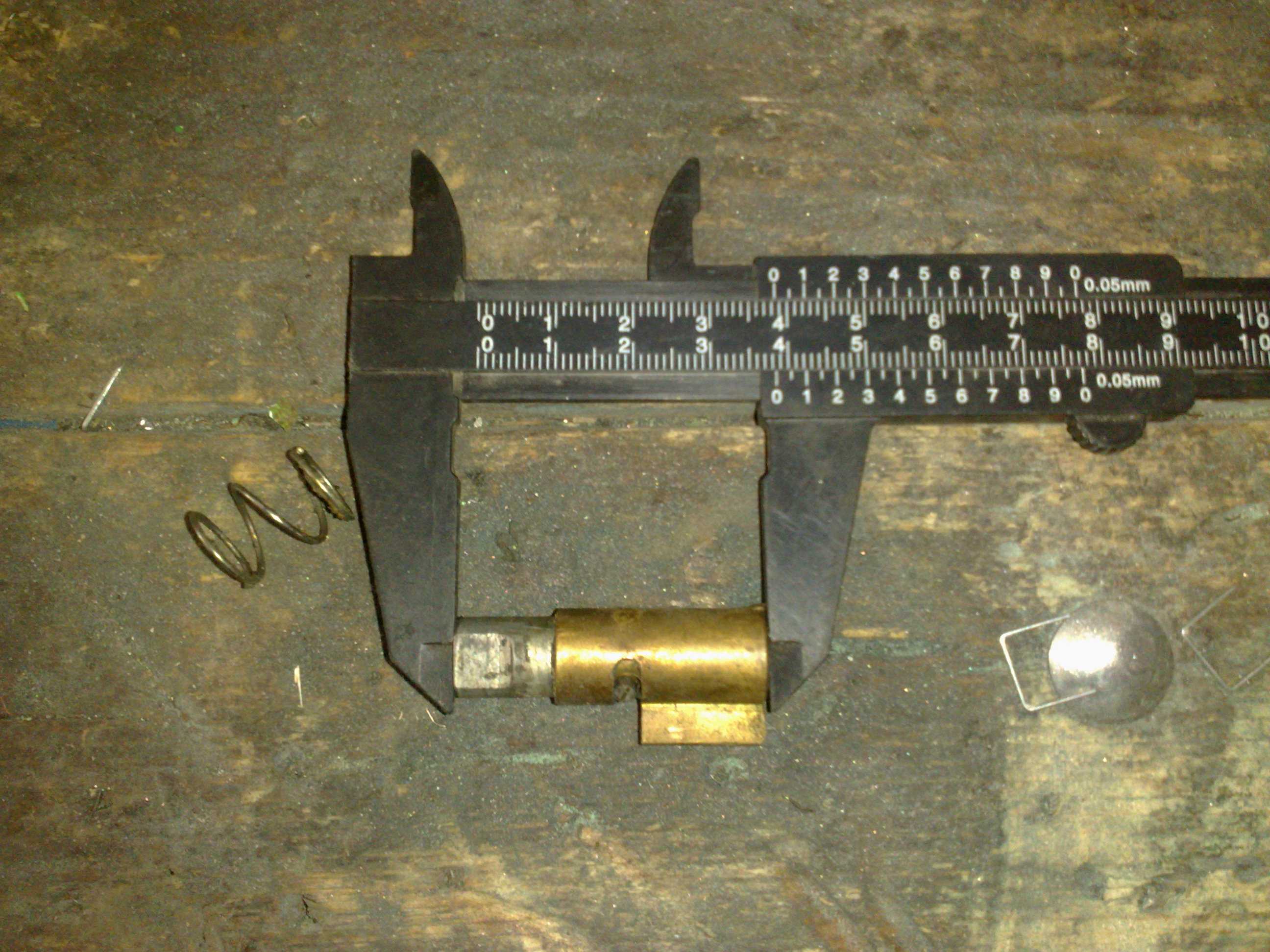

Sapete dirmi per cortesia che tipo di serratura bloccasterzo dovrei comprare per la mia vespa 50R del 1978? Non so se devo prendere il corto o il lungo. Ma poi quanto misurerebbero questi corto e lungo? Perchč forse (e dico forse, devo guardare) dovrei avere ancora la serratura vecchia smontata trapanandola, ma se devo comprarla in internet devo essere sicuro (e li scrivono solo lungo e corto).

devi comprare il bloccasterzo lungo.. e diverso dal corto xk finisce con una parte argentata ed e presente anche una molla

Quindi lungo. Ho delle foto e ho misurato quello vecchio. Misura 38mm circa totale. Mi confermi quindi lungo con guida da 4 mm?
