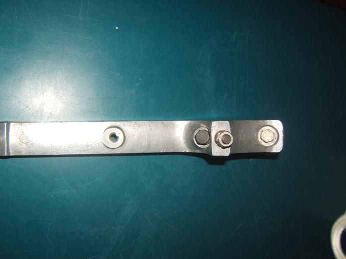

Ciao a tutti. Un amico mi ha regalato questa vecchia staffa porta ruota di scorta. Mi ha detto che è per le ruote con cerchi chiusi 2,75 X 9". Vorrei chiedere conferma di ciò in quanto mi servirebbe appunto per montarla su una 50r prima serie con i cerchi chiusi. Non riesco a capire come però possa essere montata la ruota visto che i fori non mi tornano. -Sono duro io a capire? -La staffa è sbagliata? -Mi manca un pezzo?
Qual'è la soluzione?
 34 KB
 41,84 KB
Grazie e buon natale

è per cerchi aperti c'è sia x cerchi da 9" che da 10"

Quindi questa nella foto non va bene per i cerchi chiusi. Per i cerchi aperti invece va bene sia sul 9" che sul 10"? |
alfred
1436 Messaggi |
Inserito il - 25/12/2009 : 19:39:08
a rigor di logica credo che ci siano specifici da 9 o da 10" a meno che ci sia qualche adattatore .....
x cerchi chiusi cmq come hai già detto anche tu : non tornano proprio i fori

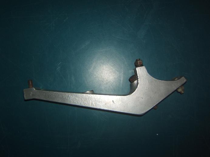

questi sono per cerchi chiusi da 9"
 117,5 KB |

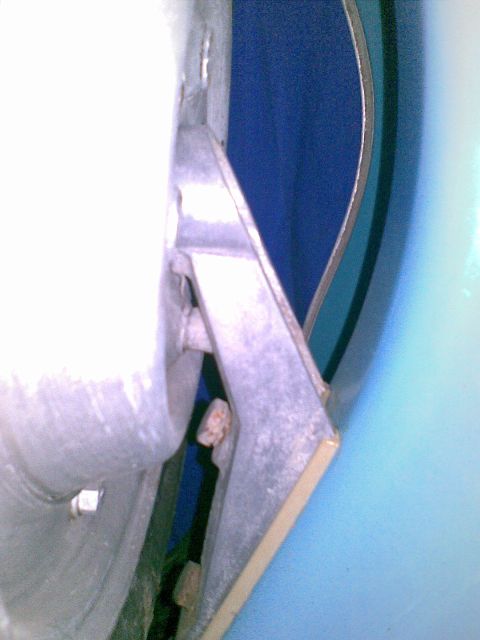

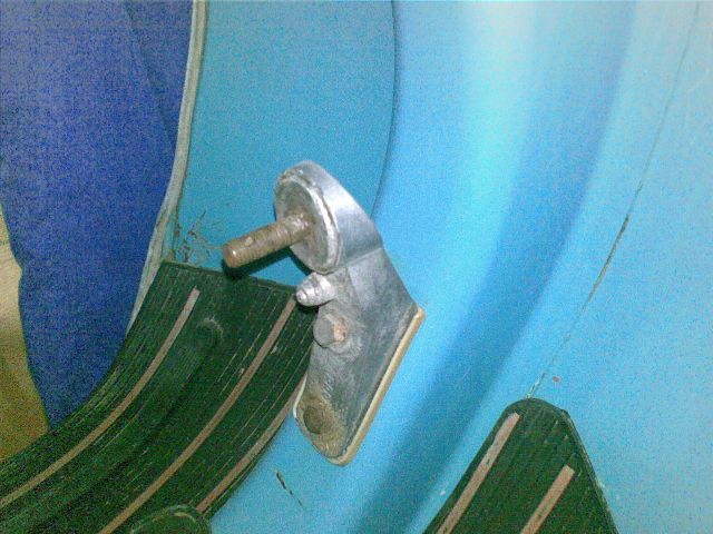

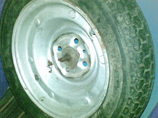

eccomi!!
il mio è così:
 70,82 KB
 36,21 KB
 64,93 KB |

per tesko - il tuo potaruota è originale?di che modello?

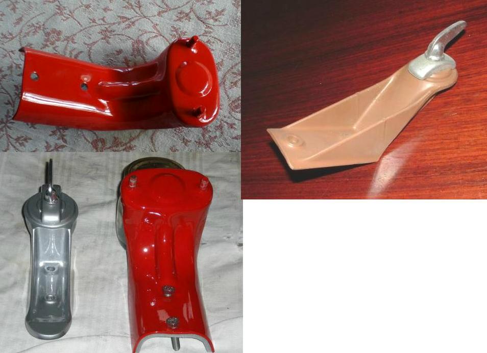

per alfred- siamo sempre qui, quale dei 3 che hai inserito è quello originale per la mia vespa?anno 65 scocca piccola? |
quella di tesko è originale e va montata prevalentemente sulle 50n,i portaruota di alfred: quella rossa è originale mentre quella grigia è una riproduzione le 50n avevano questi due tipi di portaruota |

| Il mio è FABBRI e lo monto su 50r con cerchi chiusi |

Inserito il - 27/12/2009 : 22:33:45
quello in alluminio di alfred lo sapevo che non era originale, ma il dubbio l'ho su quello color nocciola, insomma ho sempre visto anche su ebay quest'ultimo, mentre quello in tinta rosso è la prima volta!
santolo
Città: Fossacesia
1247 Messaggi |
Inserito il - 27/12/2009 : 22:46:27
i portaruota originali che ho sempre visto sono:
quello di tesko,che come avrai capito dalle immagini è completo di un galletto a vite più la borchia per fissare la ruota
e quello color rosso di alfred che non va in tinta con il colore della vespa,e in più differisce dalla riproduzione sia per la forma e sia per le filettature con i dadi.........sulle riproduzioni le filettature sono in verticale,mentre su quelli originali sono in orizzontale come in foto
per quello color nocciola non so |

Inserito il - 25/02/2014 : 20:43:45
Ritorno sull'argomento Ho trovato un porta ruota come quello di Alfredo con i perni in orizzontale. Mi confermate che all'epoca era un aftermarket e non era prodotto dalla piaggio? Inoltre va in tinta in alluminio o zincato? Se dovesse essere verniciato quando si avvitano i dadi non si stacca la vernice dalla filettatura? Grazie
Inserito il - 25/02/2014 : 20:50:09
| la vernice sulla filettatura???? Ma ti rendi conto di cosa dici? và in tinta quello rosso di Alfred ed è l'originale... quello del tuo amico monta su cerchi aperti da 9", però esiste una staffetta sul perno alto che lo trasforma per alloggiare le ruote da 10". |
