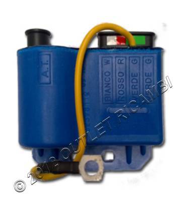

vespa50L ha scritto:
da questa immagine si vede che parte da sopra quel filo
Pero' ti dico che parte sempre al primo colpo e sembra tutto ok.....
Non ti far ingannare dalla foto, se ci fai caso li dove credi che parta il fil c'è scritto VERDE, infatti ci va attaccato il filo verde che esce dallo statore, invece quel filo è la massa della bobina che parte dalla base e va fissata, tramite un'occhiello, al copriventola. Poi ti ho scritto che è gia successo a me.... fidati.... so di cosa parlo
Invece di cercare foto sul web guarda attentamente la tua bobina!

Che parte al primo colpo è normale, il fatto che non ci sia la massa attaccata non ne pregiudica il funzionamento, ma se ci dovesse essere uno sbalzo di tensione ti si brucia la bobina e rimani a piedi, esattamente come è successo a me.

Fammi capire ma dalla tua centralina non esce quel filo? Si è staccato giusto? Quel filo esce da dentro infatti sicuramente se controlli bene ci sarà sicuramente sulla centralina il buchino da dove usciva il filo nero, su alcune centraline il filo è giallo, su altre nero, su altre bianco, non devi fare riferimento ai colori che vedi scritti sulla plastica quelli sono i collegamenti come dice iovespo che vanno allo statore infatti i primi tre bianco rosso e verde da sinistra sono collegati allo statore e l'ultimo verde va al verde del blocchetto della chiave, capita spesso che il cavo di massa della centralina che va collegato alla vite del copriventola si stacchi, la vespa funziona ugualmente perché la bobina fa massa, prende la massa dall'impianto filo bianco, se riesci a ripristinarlo meglio, altrimenti non dovresti avere problemi, altrimenti per quanto costa la bobina la cambi e via. Poi se sbaglio qualcuno mi corregga, ripeto a iovespo purtroppo si è fermata la vespa ad altri continuano a camminare senza problemi. Quella è una massa che dovrebbe proteggere dagli sbalzi di tensione tutto qui

Ho smontato la bobina. Il filo parte da li sopra come la foto.
Oggi vado da un elettrotecnico e vediamo se si puo saldare.
Quando ho tolto la bobina ahimè ho notato che i fili stavano messi maluccio. Ho rifatto tutti e 4 con fili nuovi , guaina termorestringente e faston.
Sarebbe da rifarli dallo statore. Ma per ora va bene cosi.

il filo serve a nulla come detto dall'ottimo Jason il bianco è già a massa e quello esterno non è altro che una seconda massa, non vedo come possa proteggere dagli sbalzi, serve solo se hai il bianco rovinato per sicurezza ma se i cavi da statore a bobina sono buoni sei ok,,,

Allora per la serie : La prudenzia non è mai troppo come diceva il grande Toto'
Siamo riusciti a saldare e per non far muovere troppo il filo l'ho fissato col mastice nero...

P.s: la bobina nuova costava 40 euro, ho saldato da un elettrotecnico in gamba a 1 euro ( gliene ho dati 2 di euro perchè m'ha preso troppo bene...)

pero' è indispensabile altrimenti dopo pochi km sarebbe saltato nuovamente...
