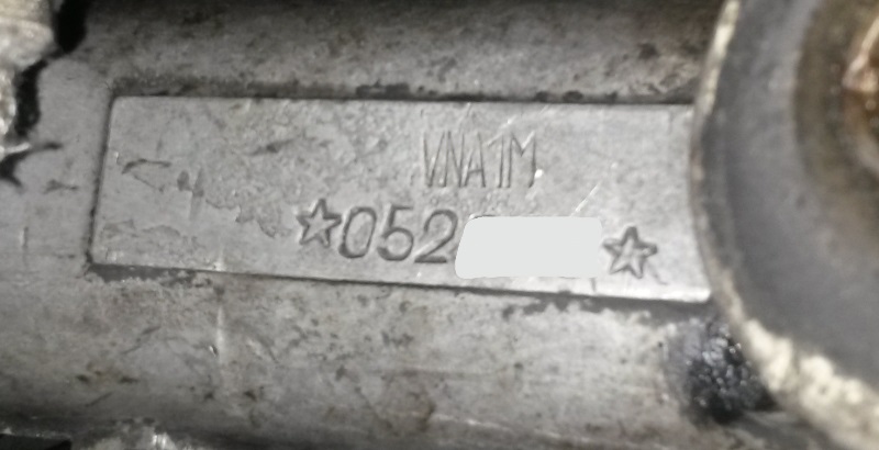

Salve, un cordiale saluto a tutti i partecipanti a questo forum cui mi sono iscritto oggi. Vorrei chiedere informazione su di una vespa che era di mio padre, che la diede in uso al suo fattore che la uso' per qualche anno e la mise poi nel capanno degli attrezzi e se ne dimentico'per almeno 30 anni.Io l'ho ritrovata alla sua morte, avvenuta qualche mese fa, non me ne ricordavo nemmeno.Non e' in pessimo stato, il motore non e' bloccato ed il telaio e' solo un po' bozzato su un bandone e basta.Ricordo che per fare una sorpresa a mio padre gliela verniciai di rosso a pennello, ero un bambino allora.La sorpresa ci fu tutta..ma fu gradita.Bene questa vespa, di cui non ho trovato i documenti e con solo un pezzetto di targa,a me sembra di ricordare fosse una 150, invece ha il telaio marcato VNA1T, il motore VNA1N quindi della 125.Fin qui non sarebbe nulla di strano, se non fosse che ha il fanale con la "cresta" del 150,il telaio ha il foro per lo starter (che se non sbaglio) nel 125 era sotto la sella anteriore, ha il supporto per la batteria,ha il contakm a "ventaglio" oltre la forcella col coperchio.Dal telaio risulta del 1959.Che puo' essere successo? Escludo un cambio del motore, conoscendo mio padre, mai avrebbe preso la 125 se esisteva la 150, e mai avrebbe cambiato particolari di carrozzeria.Il fattore direi pure.Esisteva una versione "ibrida" o intermedia? L'ho completamente smontata,il motore e' effettivamente un 125 con aspirazione dal cilindro..quindi coerente come eta' al telaio.Ah..i numeri del telaio sono perfettamente leggibili ed originali, cioe' non abrasi o ribattuti e rifatti..a che scopo poi? Mi procuro un motore 150, la lascio cosi.. la faccio 125 o la butto?

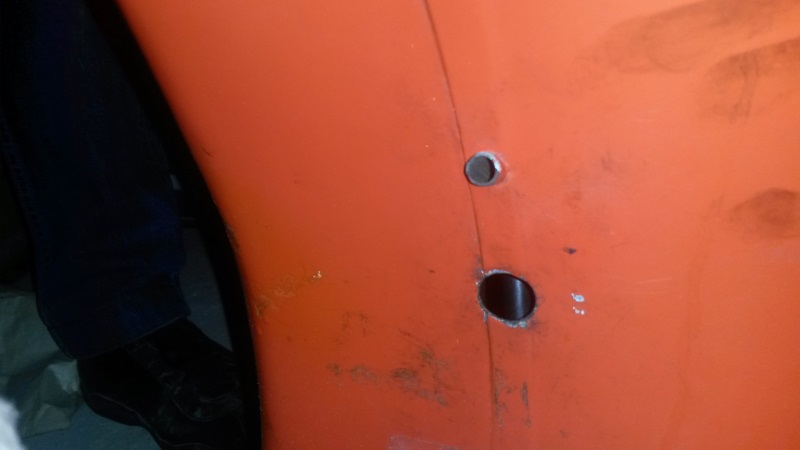

Comunque la cosa che mi suona più strana è quella del foro della levetta dell' aria...

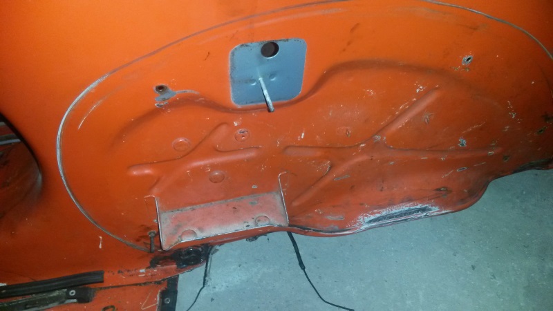

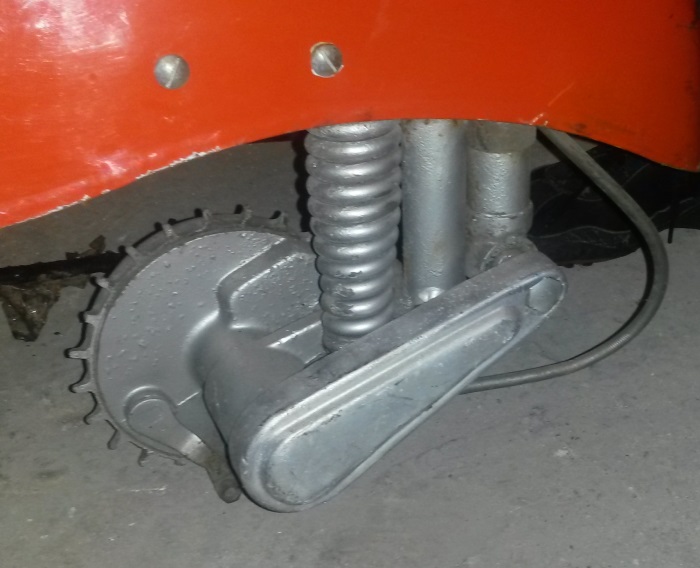

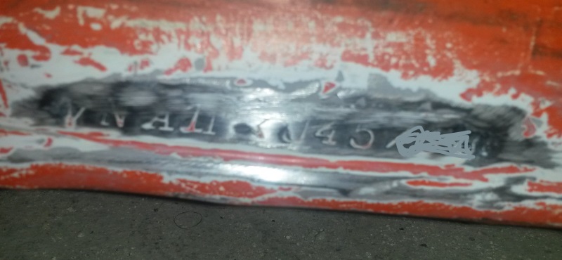

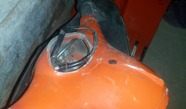

ecco le foto del fanale con "cresta" e contakm a ventaglio, foro leva starter,sigla motore e telaio,sospensione anteriore e fianco con l'alloggiamento batteria.Resto in fiduciosa attesa

Non riesco proprio a dare una risposta,cioè la forcella e il manubrio potrebbero essere stati cambiati;ma il supporto della batteria,il foro per il pomello dell' aria e addirittura la sagoma del raddrizzatore che si vede chiaramente non dovrebbero proprio esserci,si vede perfino l' azzurrino,colore tipico della vba
Escludo un' applicazione artigianale perchè ci sono anche i gommini in corrispondeza del supporto batteria.
Però non capisco che lettera ci sia dopo la stellina nel numero di telaio,cioè leggo un 45,ma prima che numero c'è?
Per caso si vedono saldature in quella zona?
Hai il numero di targa completo? per caso hai già fatto la visura al pra?
Guardandola con attenzione una stranezza la noto:dove c'è il raddrizzatore si vede chiaramente l' azzurrino della vba,ma dove è stampato il numero di telaio si nota un colore chiaro quasi binaco (appartenente alla vna).

fai una foto dell'interno del telaio dietro il numero telaio,forse hanno saldato la parte con il numero

telaio VNA1-VBB1 con dettagli VNA1-VBB1, manubrio, batteria pomello aria e forcella...
ma sigla motore e telaio VNA1T...
puoi solo rifarla VNA1T, ma sarebbe un lavoraccio... per questioni di telaio manubrio (a guscio privo di foro strumento)...
E' un guaio, il fattore ha portato con sé nella tomba un "segreto" forse....
carteggia bene la parte interna del telaio dietro i numeri per una superficie abbastanza ampia, forse gli hanno cambiato il telaio... se non hanno riattaccato i numeri.... il telaio è il suo ed hanno cambiato il manubrio, hanno aggiunto il supporto batteria ed il foro per il pomello aria che la VNA1 ha sottosella a leva... molto improbabile...

a parere mio il(dis)fattore ha fatto un mix allucinate...magari a causa di qualche piccolo incidente... non è da escludere che abbia riparato alla buona, mi sembra improbabile aver saldato con tale accuratezza il supporto batteria... scommetto che i numeri di telaio sono stati trasposti... credo anche io che scartavetrando troverai una bella sorpresa...
