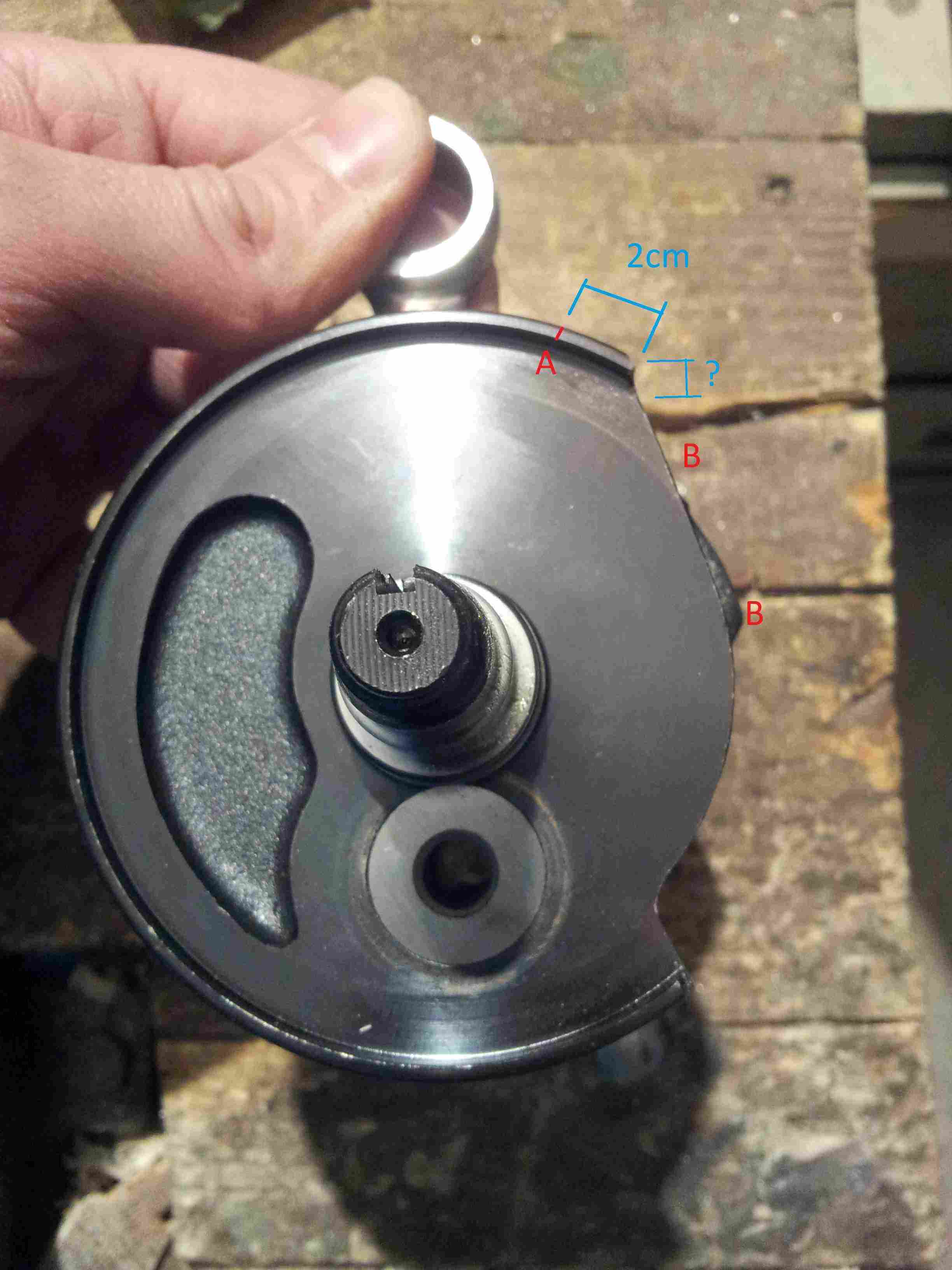

Scusate, per anticipare l'albero già anticipato mazzucchelli, qualcuno mi potrebbe dire come fare il taglio? Su quelli originali con la solita guida sembra sia più facile, mentre con questo ho delle difficoltà per quanto riguarda il raccordo. Nell'immagine allegata ho supposto di tagliare e anticipare l'albero altri 2cm. Quanto profondo devo andare? E come faccio a raccordare il punto A e B? Ma prima di tutto dove devo mettere il punto B per il raccordo?
Se qualcuno fosse così gentile da farmi uno schizzo anche sulla mia immagine di come devo raccordare il taglio gliene sarei grato .
Poi per il taglio uso dremel e limo per bene sempre col dremel?

Inserito il - 06/02/2014 : 21:39:38  Mostra Profilo Invia a Mik Vespa V un Messaggio Privato
Togli abbastanza materiale con qualcos'altro, tipo una smerigliatrice, facendo attenzione però a proteggere bene il resto dell'albero, la biella e la gabbia a rulli, e poi rifinisci con il dremel.
