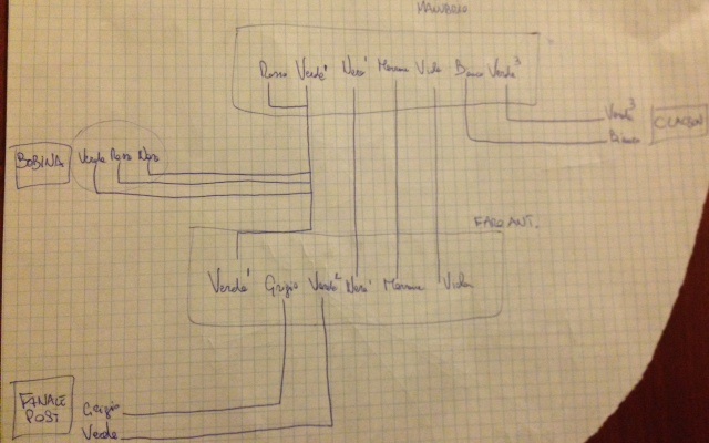

                       Risolto il problema della frizione adesso sono alle prese con l'impianto elettrico della mia 50 prima serie del 63...
  In pratica ho acquistato una treccia ricondizionata (perché ho acquistato altri accessori quindi me l'hanno praticamente regalata) Da scemo non l'ho controllata col tester prima di montarla e ora mi trovo in difficoltà....
  In pratica con il tester ho capito che i collegamenti sono questi che vedete in foto
    81,42 KB
  Non so se quello credo sia la treccia che va al manubrio sia quella per il faro anteriore o viceversa comunque sta di fatto che la cosa strana è che dalla bobina il rosso, nero e verde sono tutti in contatto con il verde e rosso al manubrio....
  Per non parlare del resto....
  Che ne dite? È da buttare e sostituire tutto da capo #128513;#128513;#128513;
  Oppure riesco a salvarla in qualche modo ... Di smontare la treccia dei cavi e rinfilarla ora che è tutto tirato a pallino mi vien male!!!!

                       Innanzitutto collegando i fili della bobina insieme non avrai mai corrente perchè il nero scarica a massa. Il verde e il rosso devono rimanere separati perchè il verde è per le luci mentre il rosso è per il pulsante di spegnimento. Dal devioluci alla scatola nera sul motore devi avere questi tre fili rosso verde e nero, nient'altro. al fanale vanno il viola e il marrone e i due neri della massa. Purtroppo non so a quale luce vanno perchè ho messo il faro della vespa 90 per avere abbagliante/anabbagliante eliminando la posizione. |

                       Non ho collegato i fili della bobina assieme Dalla scatoletta nera partono separati ma arrivano al manubrio uniti Purtroppo immaginavo che rosso verde e nero dovevano stare separati (altrimenti perché farne 3?) A questo punto la mia domanda è: Come posso risolvere la situazione senza dover sfilare la treccia? E nel caso dovessi sfilare la treccia non è che vada nel buco laterale centrale al posto di quello destro? Mi spiego meglio : attorno al buco centrale del canotto ci sono 4 buchi a mezzaluna , un sopra, uno sotto, uno a destra e uno a sinistra In quelli a sx ci sono cavi marce e frizione , sul dx cavo accelleratore e nel cannotto il freno anteriore ma in quello a mezza luna sotto non c'è nulla...immaginavo che se devo togliere la treccia sia più semplice infilarla in quella mezzaluna piuttosto che quella dove c'è già l'accelleratore... Sempre se mi dite che devo togliere e sfilare la treccia....e spero ci sia vividamente una soluzione alternativa!!!

                       Ragazzi Ho staccato la treccia dalla scatola nera vicino il Moore ormai rassegnato a sfilarla e...sorpresa! La treccia è a posto...sono i cavi che escono dal motore che sono in corto!!! Ho chiamato l'amico che mi ha chiuso il motore e mi ha detto che è normale Le bobine sono a massa quindi i filo sembrano tutti collegati ma saranno poi le puntine a fare la corrente alternando i contatti È vero? Posso quindi collegare tutti i cavi sicuro che poi funzioni?!?

                       Le puntine servono solo per la scintilla, non hanno nulla a che fare con l'impianto luci. Se hai un multimetro o tester e il motore funziona puoi misurare i volt in uscita dai soli fili dello statore verd e nero staccati dal resto dell'impianto. A volte capita che i fili dello statore, che per uscire passano tra piatto e motore, con il calore si secchino e vadano in cortocircuito |

                       Riporto solo quel che mi è stato detto...son particolarmente ignorante in materia Il motore è stato appena rimontato e al momento sto ultimando la ricomposizione della vespa Quindi non è ancora stato messo in moto... Ieri fatalità son passato dall'amico meccanico che me lo ha montato ed ha montato anche la parte elettrica e con un tester mi ha fatto vedere su un altro motore che le bobine, essendo a massa se uno testa i 3 cavi in uscita sembrano in corto Spero solo che appena metterò la benzina, tutto fili liscio "Fili"...bella!! Comunque la treccia staccata dall'impianto e testata è a posto quindi semmai il problema sarà solo nel motore...solo, spero che funzioni tutto Grazie cmq Andrea55 ...per l'osservazione pertinente |

                       Eee roba già scaricata dalla faq del forum Ma non dice che le bobine sono a massa e che quindi con il test di resistenza elettrica sembrano in corto finché non si accende il motore ...almeno così mi ha ventilato il meccc Adesso sono fuori ma l'ho quasi terminata  Quando metterò benzina vi dirò come è andata!! ;-) |

                       L'ha cambiata il mecc e mi ha fatto vedere che ognuna è a massa... Per questo i fili rosso verde e nero testandoli dall'uscita del motore sembrano collegati ma poi in moto ognuno alternativamente si scollega La cosa importante comunque è che la treccia dell'impianto è a posto Almeno ho collegato poi tutto correttamente ma aspetto la sorpresa accensione... |
