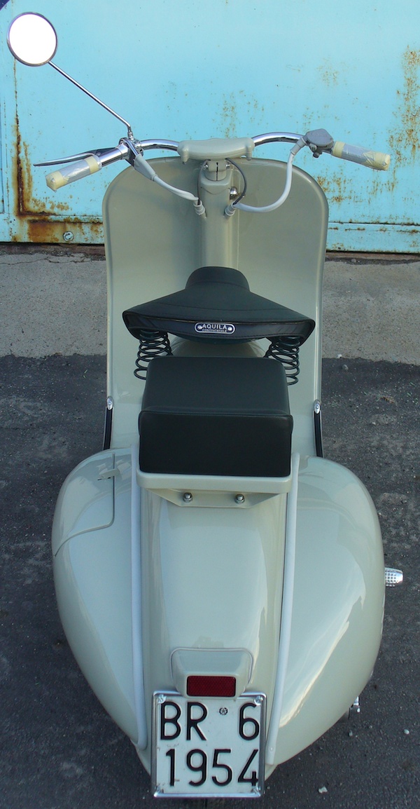

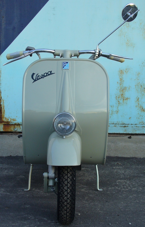

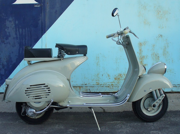

Ciao Salvo complimenti per la VN1. Ne ho una dal 1991 che ho usato quotidianamente per più di dieci anni. Se la ami, sopporterai la scomodità e potrai prenderti più di qualche soddisfazione.
Se può aiutarti, dopo anni che era ferma per problemi meccanici complessi che non potevo risolvere da solo, ho appena terminato un restauro della mia VN1 . ti allego le foto che possono servirti come referenza per sapere cosa cercare. Se poi ti posso dare un consiglio, fai come dice il poeta, non fare NIENTE di fretta. ha 60 anni, va trattata con cura. non ti fidare di chi dice cha sa (carrozzieri, meccanici), verifica tutti i passaggi, fatti un protocollo e imponilo a chi lavora per te. Io per la mia non lo ho fatto solo perché chi l'ha restaurata so per certo che ha già un protocollo da maniaco, ne sa più di me ed é un amico, ed ho comunque seguito passo passo tutto. Ma per esempio, ora voglio restaurarmi una small da solo per mia moglie, e farò come ti ho detto. purché gli amici del forum rispondano, dato che a volte nel passato dei lunghi silenzi mi hanno messo un'angoscia enorme perché non sapevo come fare ....
se cerchi altre immagini della mia vespa prima del restauro sono postate negli altri miei messaggi. MA non sono foto di come era in origine, perché avevo già fatto un restauro nel 1990 quando la comprai per lire 250.000 (!) , solo che allora non esisteva internet, e recuprare infimrazioni certe era mooolto più difficile (lo stesso vespa club mi dette un colore della VN2, ora corretto)
saluti e coraggio
Ps , eh si, quella targa é stata il tocco magico, ho aspettato 9 mesi per averla. quando si dice NON AVERE FRETTA...

Moooooooooooooooooooooltooooo Bella.....Stupenda! Quando vedo delle foto del genere mi rigenero, capisco che tutti i sacrifici (economici/fisici) che ho fatto e che farò saranno ben ricompensati.
Ti posso fare la solita domanda che ho posto a tutti gli amici Vespisti che si sono imbattuti nella mia stessa esperienza?? Dove ti sei servito per l'acquisto dei ricambi???
PS: se ti dessi la mia mail potresti girarmi più foto possibili del tuo goiellino? Le utilizzerò come termini di paragone?
Grazie ancora |

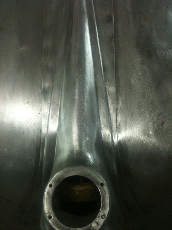

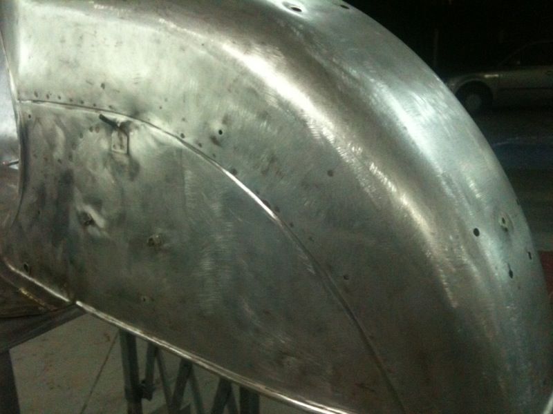

Inserito il - 22/02/2014 : 15:20:50

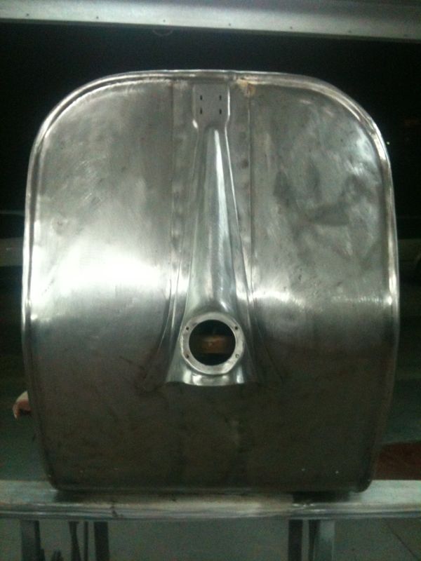

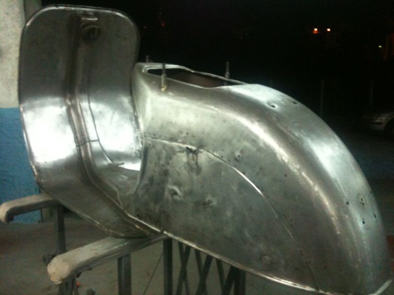

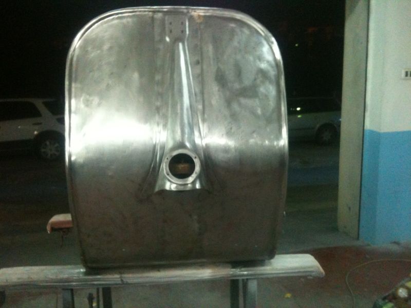

Ciao Ragazzi, un agiornamento sull'ossatura della mia vcchietta!!! Un bel passo avanti è stato fatto, il carrozziere mi ha detto che la carrozzeria è perfetta!!!!
 66,14 KB
 63,05 KB
 62,96 KB

JasonPX
Regione: Puglia
Prov.: Bari
Città: Bari
2190 Messaggi |
Inserito il - 22/02/2014 : 15:54:11
| Ragazzo hai un gioiello per le mani pagata un'insalata e con un telaio a dir poco perfetto complimenti e augurissimi!! |
