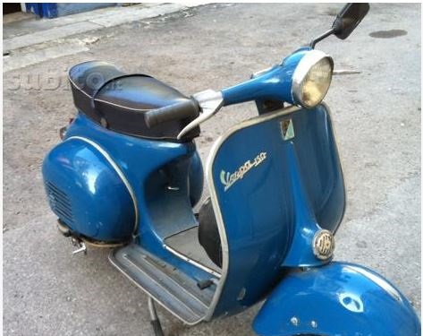

Inserito il - 25/01/2014 : 21:27:10  Mostra Profilo Invia a Web gg un Messaggio Privato
ecco foto
Web gg
Città: Vicino dove sono e dov'ero
28 Messaggi
Inserito il - 25/01/2014 : 21:29:21  Mostra Profilo Invia a Web gg un Messaggio Privato
2 foto
Web gg
28 Messaggi
Inserito il - 26/01/2014 : 08:35:23  Mostra Profilo Invia a Web gg un Messaggio Privato
foto

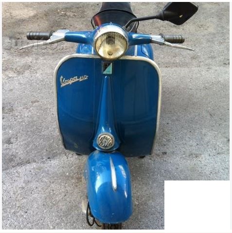

Web gg
28 Messaggi
Inserito il - 26/01/2014 : 08:39:35  Mostra Profilo Invia a Web gg un Messaggio Privato
II foto
Web gg
28 Messaggi
Inserito il - 26/01/2014 : 08:40:33  Mostra Profilo Invia a Web gg un Messaggio Privato

Inserito il - 26/01/2014 : 11:20:43  Mostra Profilo Invia a d.uca23 un Messaggio Privato
Ma dove l' hanno infilato quello specchietto
Comuque dalle foto sembra una vespa da restauroo poc impegnativo (ma comunque se la vuoi perfetta altri soldi dovrai spenderceli),il buono è che ha l' iscrizione asi e i doc in regola, poi è completa di tutto e la pedana sembra molto sana.
Controlla i numeri di telaio (che siano leggibili e non contraffatti) e controlla anche la sigla del motore (una volta si usava sostituirli).
Per il prezzo,se è la vespa che cerchi e ti piace 2000 puoi anche darglieli,ma se riesci a togliere un 200-300 euro sarebbe il suop prezzo onesto

Inserito il - 26/01/2014 : 11:35:55  Mostra Profilo Invia a d.uca23 un Messaggio Privato
Il motore che si accende con 2 - 3 pedalate è un buon segno,però se non viene aperto da 50 anni ,magari anche in futuro potrebbe richiedere un intervento.
Per me il parafango è giusto.
La batteria sulla vba è presente.
Sul fanale ho dei dubbi.

Inserito il - 26/01/2014 : 11:49:26  Mostra Profilo Invia a d.uca23 un Messaggio Privato
Web gg ha scritto:
grazie mille
anche a te sembra troppo grosso?
quindi le luci non si accendo solo xchè lampadine fulminate?
Non so,perchè dalle foto il fanale non si vede.
E poi non ricordo se la tua vba monta il fanale ancora in tinta o quello cromato.
Sulle lampadine non so rispondere,può anche darsi che siano fulminate naturalmente
Anche il clacson non è il suo
