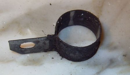

L'acceleratore non deve tornare da solo, ed č per questo che hanno inserito questa mollettina nel comando gas.
immagine presa dal web
14,69 KB
io l'ho levata e l'acceleratore ritorna, ma sinceramente mi trovavo meglio prima...

Azz...dici che sia quella che non lo fa tornare?!?
Alchimist
Alchimist 50 special
Cittā: La Bassa Bergamasca
440 Messaggi
Inserito il - 12/01/2014 : 11:33:46  Mostra Profilo Invia a Alchimist un Messaggio Privato
Se l'hai rimontata direi propio di si...

trattasi guarda caso della molla frena tubo ritorno gas....
dice nulla?

Dice tutto...
