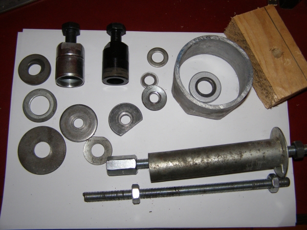

                       Questi sono gli attrezzi che ho usato, le rondelle sono di varie misure e vanno alternate a seconda dei casi...
    208,89 KB

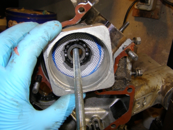

    239,46 KB

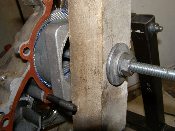

    239,38 KB

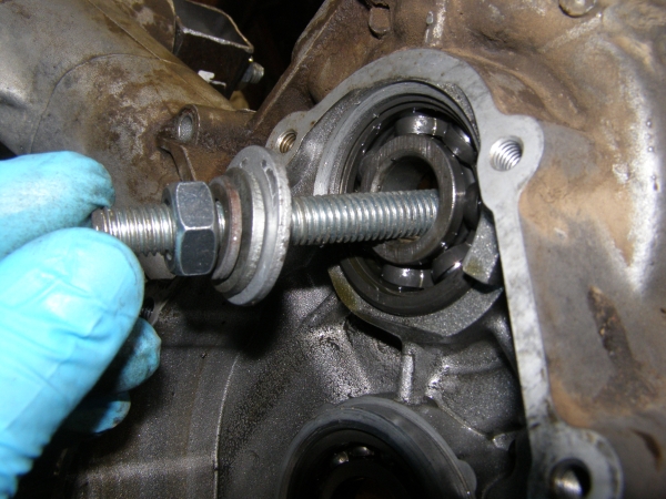

    241,63 KB
  Come puoi vedere io mi sono ingeniato con quello che avevo in casa, la spugna che vedi io la uso per non segnare i carter (maniacale). Ma quello che conta è il risultato...

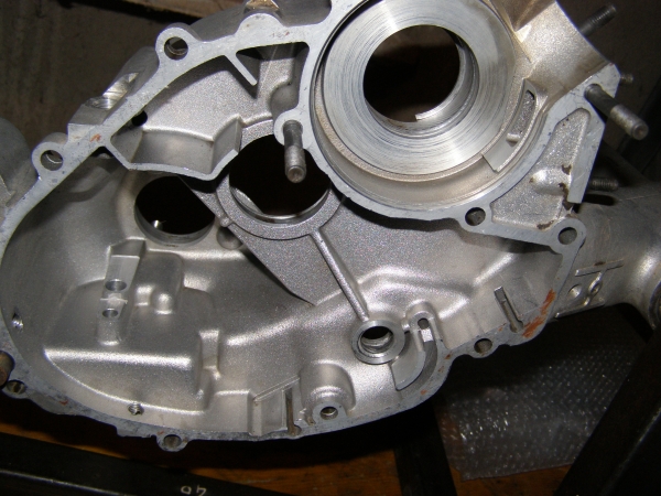

    238,36 KB
  Altro utensile che vedi nella prima foto è quello per tirare l'albero sui cuscinetti, realizzato da Mimmo che puoi trovare qui http://www.vespaforever.net/forum/topic.asp?TOPIC_ID=25409
  io per il tubo esterno ho utilizzato il piede di un vecchio mobile da cucina... sembra fatto apposta! |
