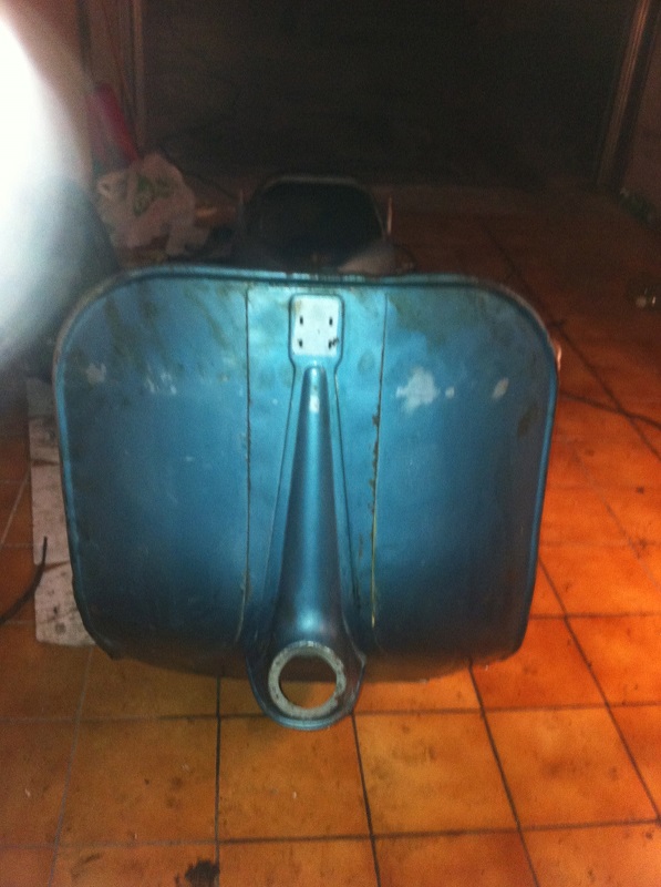

qualche foto dello smontaggio, ho pure trovato un pezzettino che dovrebbe essere di vernice originale. me lo confermate?

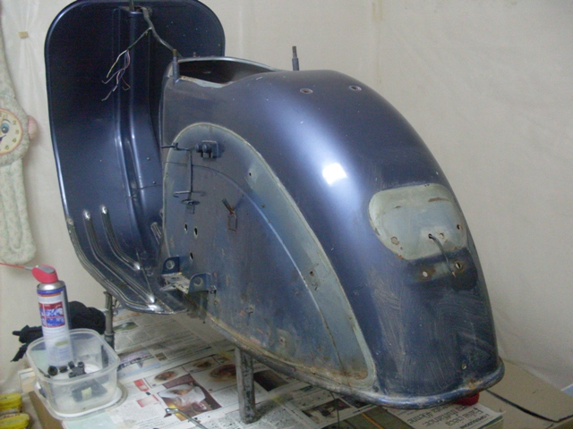

E' normale poi ritrovare il suo colore originale in fase di smontaggio.
Guarda infatti il mio caso:
193,42 KB

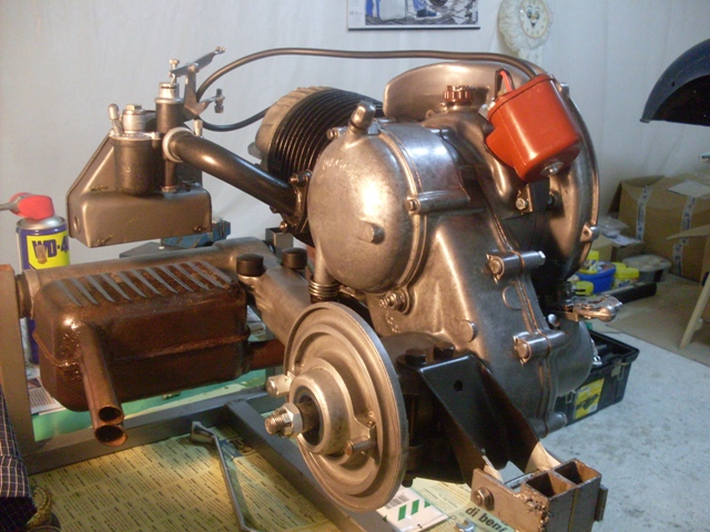

per finire, anch'io penso che non sia stata una grande idea comprare un altro motore per sostituirlo con il tuo solo perchè bloccato.
Anche il mio lo era, ma è bastato provare a svitare il volano senza bloccarlo per far girare l'albero
E poi è tornato nuovo:
198,32 KB
mentre era così:
215,26 KB
Spero di esserti stato un poco di aiuto.

Mentre per il motore, ho fatto questa scelta perché non essendo un motore completo e solo per i pezzi mancanti avrei speso quasi 200€
Solo per ricomprarli,
Comunque non fa mai male avere qualche pezzo di ricambio ;)

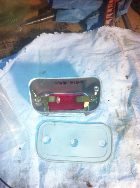

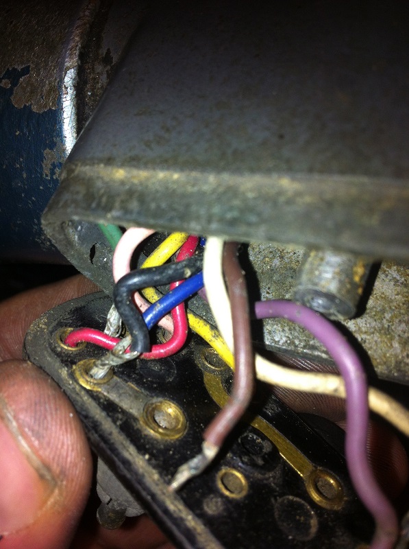

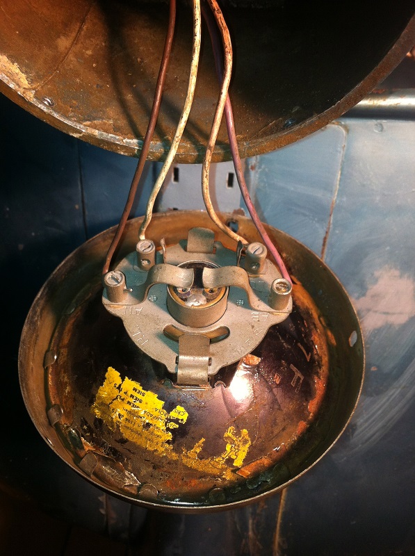

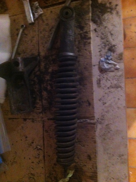

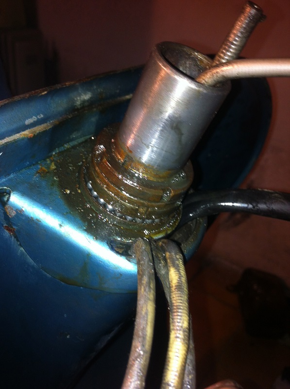

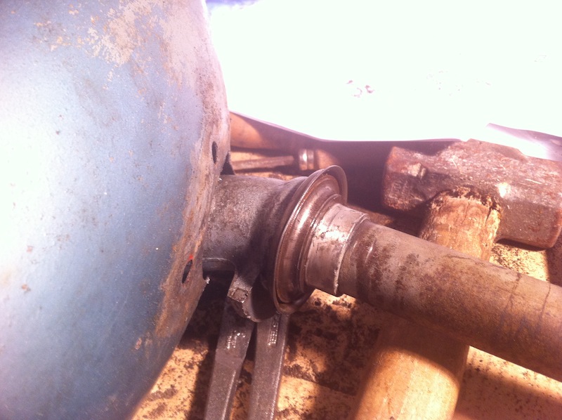

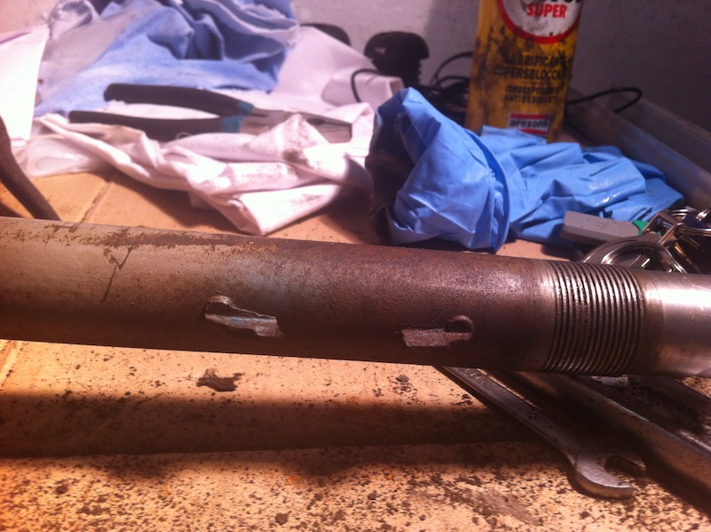

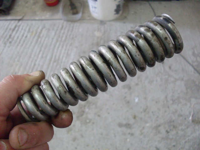

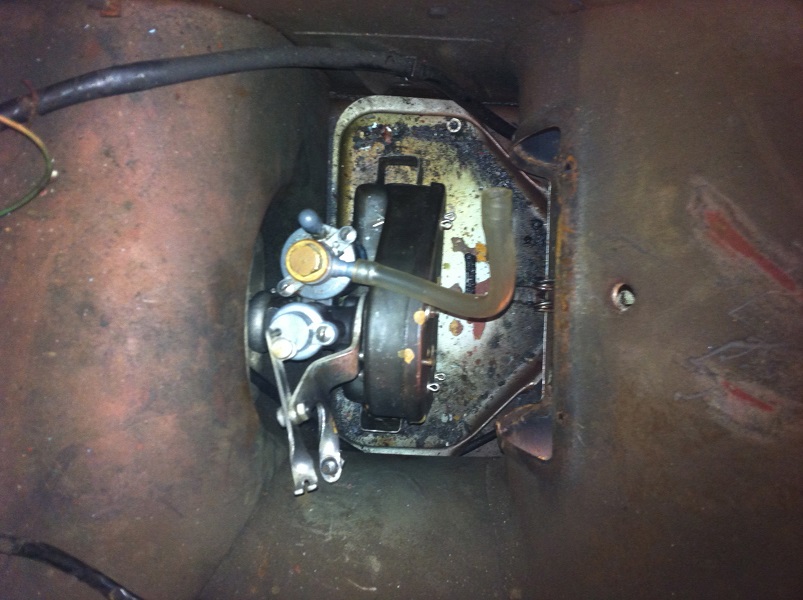

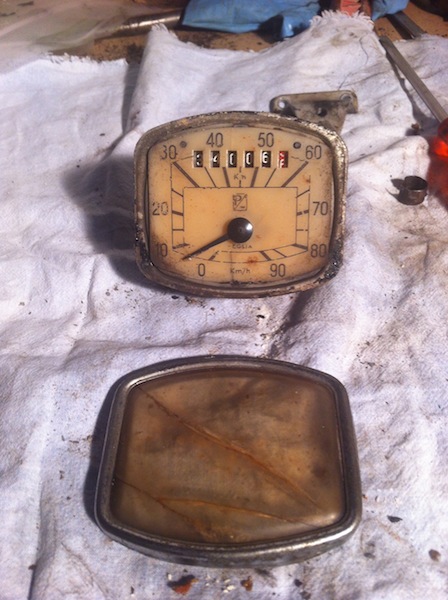

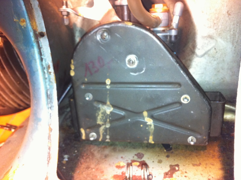

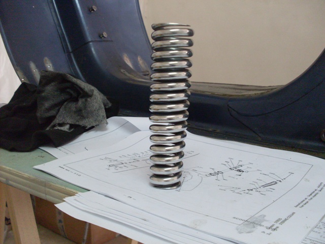

ciao a tutti sto continuando lo smontaggio e la divisione delle varie cose!
-non riesco a togliere il parafango davanti, come devo fare per estrarre la parte inferiore del cuscinetto libero?
-volendo revisionare l'ammortizzatore posteriore come si smonta???vorrei estrarre la molla, ma non riesco perchè se svito gira anche l'ammortizzatore dentro la molla.
sulla forcella ci sono 2 specie di saldature sulla forcella...ma sn normali???
come si fa?
-ho smontato anche il faro davanti secondo voi è recuperabile o è meglio cambiare qualcosa?
-il faro dietro è quello solo con una luce(quindi senza stop)?
-il conta km come si smonta di preciso? lo vedo molto delicato e non vorrei fare danni!
80,89 KB
87,13 KB
100,45 KB
132,96 KB
159,42 KB

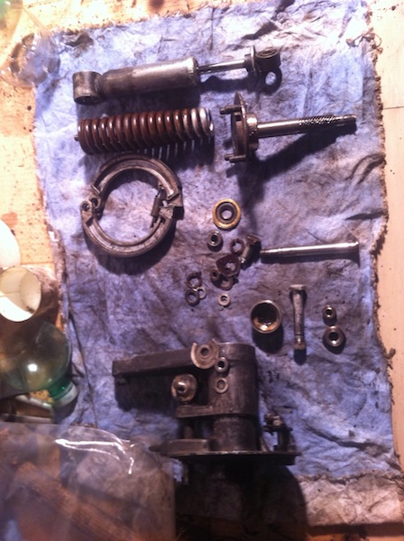

e questa è la forcella smontata, cosa cè di salvabile?

Inserito il - 08/12/2013 : 22:50:45  Mostra Profilo  Visita l'Homepage di Claudio487 Invia a Claudio487 un Messaggio Privato
Per togliere il parafango devi prima liberara il tubo di sterzo dal cuscinetto inferiore e parapolvere. Se non l'hai mai fatto capovolgi il tubo, tieni fermo il parafango e batti piano sotto alla rondella parapolvere. Se ti fai aiutare è meglio, come sempre, ma non è indispensabile.
Se sei bravo rovinerai solo un poco la rondella. Se sei molto bravo, dopo averla sfilata la raddrizzerai come nuova. Se sei scarso finisci che la spacchi e la ricompri nuova.
Per finire di smontare l'ammo. posteriore una il sistema del dado e conntrodado per tenere fermo lo stelo mentre sviti il coperchio. Il diametro è di 9mm. In alternativa potresti usare un cacciavite a taglio ma fai più fatica e, se ti scappa, rovini l'intaglio dello stelo.
L'ammortizzatore anteriore non è il suo originale. vedi te cosa fare quindi.
A parte questo, tutto nel mozo è recuperabile. Cambia i cuscinetti ed il feltro parapolvere e poi controlla bene l'integrità del perno di ancoraggio tubo di sterzo al mozzo. A volte appare consumato. Recupera attentamente i rulli del perno mozzo.
Procedi sempre con calma usando bene la testa perchè il rischio di fare danni è sempre in agguato. Non solo quando cercherai di aprire il contachilometri.
