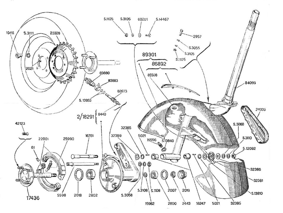

Sui lati A e B ho rimontato i cuscinetti, ma poi? Quale č la corretta sequenza per il rimontaggio dei componenti numerati? Manca qualcosa?
Il numero 1 č un po' deformato, ma non lo trovo da nessuna aprte su internet.
Il numero 4 č un rondella nuova visto che la 6 si č spezzata.
Il numero 5 č un anello di rame
Il numero 10 č un oring
Il numero 9 č una rondella abbastanza spessa.
10, 5, 6, 7 andavano sul perno che ora č parzialmente infilato sul blocco verniciato, insieme alla molla 11, ma come?

Aiutati con questo:

Grazie mille mimmo, dove posso vedere una descrizione di quei numeri? Ad esempio il 15982 pare debba essere inserito prima del cuscinetto 2800, ma cos'č?
Poi non trovo l'oring che nella mia foto l'ho contrassegnato col numero 10

il 15802 vā infilato sul perno e solo poi inserito nei due cuscinetti, č uno spessore, se non lo monti il perno non gira...
gli o-ring sono 4 due piccoli nelle sedi apposite dei tappi delle gabbie a rulli perno flottante e due laterali il giunto di base regimolla sopsensione... e poi... insomma mi pare ci fosse una mia fa q era per gl ma aiuta!
E' un distanzialino, una piccola rondella che lavora sull'anello interno del cuscinetto, da dentro!

Ai lati dell'ammortizzatore a molla, cosa ci va? Oring? Rondelle? oring e rondelle?

Dipende.
Nel mio non c'erano rullini dentro, quindi niente (poco) grasso, quindi niente O-ring.
Nel post di Poeta si fa invece riferimento ad un modello con i rullini, che richiede l'uso degli O-ring.
