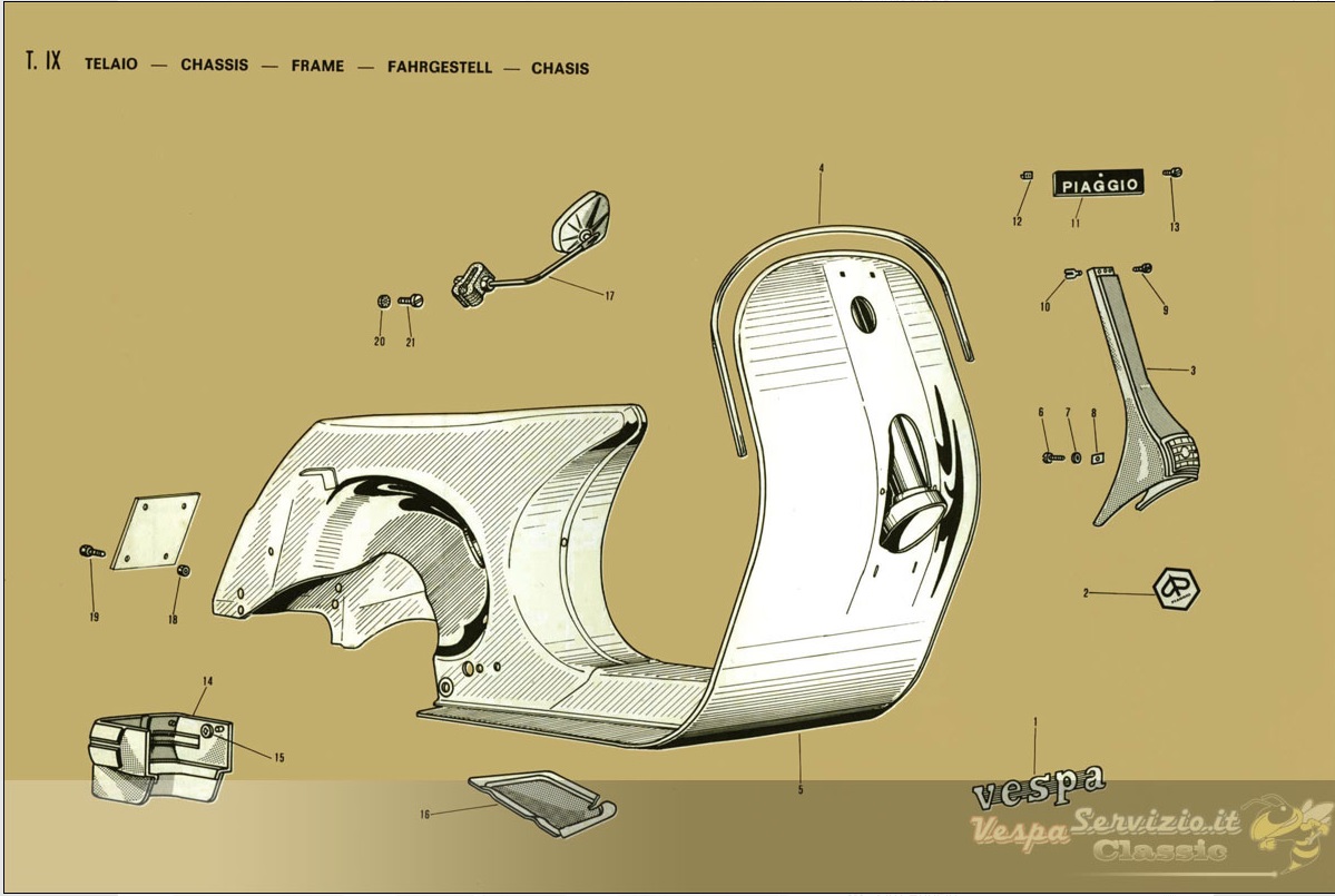

Togli il serbatoio, noterai che sotto dovrebbe esserci il coperchio come in allegato il N° 16

Azzz , grazie , non sapevo che esisteva pure sto coperchio , controllo subito

Ricambio numero 1 montato e problema sparito, grazie ragazzi
