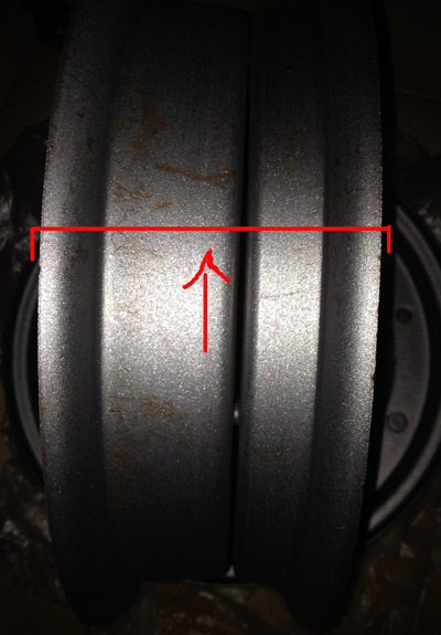

Inserito il - 25/10/2013 : 15:43:26  Mostra Profilo  Visita l'Homepage di AntoYMCA Invia a AntoYMCA un Messaggio Privato
Ecco a voi le misurazioni.
59,83 KB
A) E-10x210 divided dot-987 piaggio 7,1 cm
B) E-10x250C divided dot-188 piaggio 8,1 cm
vi ringrazio.

Inserito il - 28/10/2013 : 16:00:52  Mostra Profilo  Visita l'Homepage di AntoYMCA Invia a AntoYMCA un Messaggio Privato
cit. by Qarlo di VRforum
Il cerchio da 2.10, lo montano tutte le vespe con cerchio da 10 vuoto, e montano sia le 3.00-10 le small che 3.50-10 le large. I cerchi da 2.50, li monta la Cosa, il Quartz e l'Ape 50, ma solo le più recenti che montano le 100/90–10.
Il cerchio da 2.50 su Px, rimane disassato .
