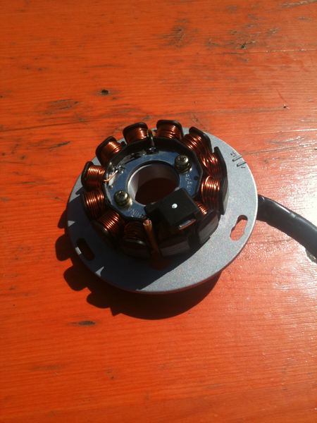

C'è da dire che i nuovi PX montano un nuovo tipo di statore MADE IN CHINA ed al mio pusher di fiducia ne ho gia dovuto sostituire uno ad una vespa che aveva 2 settimane di vita. Abbiamo recuperato lo statore da un PX in esposizione, e ancora la Piaggio non ha inviato il nuovo statore....
Inserito il - 17/10/2013 : 16:26:08  Mostra Profilo  Visita l'Homepage di mimmo  Clicca per vedere l'indirizzo MSN di mimmo Invia a mimmo un Messaggio Privato
La foto l'ho scaricata dalla rete, ma lo statore è questo
49,49 KB
NOTA BENE
non è compatibile nemmeno il volano

Se mimmo dice di averlo sostituito ad una vespa di 2 settimane a questo punto devo rivedere la mia diagnosi e non escludere il fatto che realmete possa essersi danneggiato lo statore. Certo faccio fatica a capire come uno statore possa danneggiarsi in così poco tempo... Per il fatto che la vespa si accenda non è detto che lo statore non possa essere danneggiato.
Sicuramente una parte di quelle bobine è dedicata all'accensione e le altre all'impianto luci.
Se ti procuri un tester si potrebbe subito stabilire se lo statore genera corrente oppure no.
Qualità cinese Remo
Probabilmente superata la mortalità infantile poi non danno problemi, in fondo si tratta pur sempre di un pezzo di filo arrotolato su un supporto
Comunque il "mio" era interrotto la parte luci e se non arriva il ricambio credo che dovrò ripararlo, il mio pusher ha venduto la vespa e sta inventando 1000 scuse per ritardare la consegna
