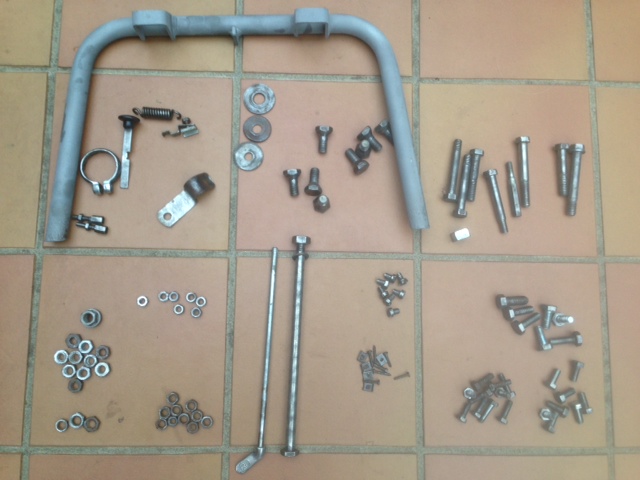

ciao ragazzi
ricostruendo la mia vespa 50 del 1963 mi fate sapere cosa devo zincare , cosa brunire o cosa buttare e sostiuire ex novo
Non ho incluso le rondelle perche' quelle ho intenzione di comprarle tutte nuove...

Tinta quella roba in foto va zincata, a parte i perni di chiusura dei carter che vanno bruniti.
Ovviamente previa pulizia e allisciatura della superficie.
Non c'è bisogno di zincare la leva benzina e pomello starter. Basta che li pulisci molto bene.
Se invece butti tutto, metti in una scatola e ti do il mio indirizzo in mp e ti mando il corriere Bartolini a ritirare.....

La pulitura la fanno stesso quelli che ti faranno la zincatura... si chiama decapaggio.
In buona sostanza puliscono tutti i pezzi da zincare con acido cloridrico. Vengono praticamente perfetti.
Inserito il - 26/09/2013 : 22:07:32  Mostra Profilo  Visita l'Homepage di poeta  Clicca per vedere l'indirizzo MSN di poeta Invia a poeta un Messaggio Privato
però il cavalletto e di special modelli successivi il 1972.. quindi buttalo, per altro è consumato sulle punte e ti taglia le scarpette, ripeto buttalo.

In effetti il cavalletto l'ho recuperato da un altra vespa ma funziona piuttosto bene
Le punte le smeriglio e tornano perfette
Quindi per le viti tutto a zincare
Et3jeans1976
Quale intendi come perni carter ? Le viti della cuffia in ferro?

come ti ha già detto POETA, il cavalettetto è sbagliato.-
Per la tua vespa 50/1963, ci va quello stretto da 16 mm.
quello in foto è da 20 mm
Sulla vespa 50/63, anche la leva del rubinetto che hai è sbagliata,
ci va quella + larga .-

Si quello lo so...ma domenica vado apposta in una mostra scambio per recuperarlo
Intanto almeno sta su e non la appoggio per terra...
Riguardo la levetta benzina ci va quella tipo farò basso più cicciotta ma è quasi introvabile...
Se qualcuno ha dei pezzi sarei felice di prenderli

quindi se si portano le viti a zincare non serve proprio a niente spazzolarle prima??è solo una perdita di tempo?
Inserito il - 08/10/2013 : 07:50:36  Mostra Profilo Invia a et3jeans1976 un Messaggio Privato
tu spazzolale, che migliori l'effetto del decappante che usano prima di effettuare il trattamento, zincatura o fosfatazione o brunitura che sia
