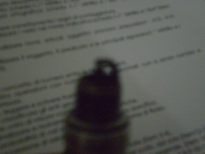

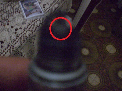

Rieccomi, visto che nessuno riesce a darmi una mano ho scattato anche delle foto alla candela (champion, comprata nuova e usata per una 40ina di kilometri). Ho notato (come vedrete anche dalle foto) che dopo aver tolto la candela una metà è nera (come se fosse grassa), mentre l'altra metà ha un colorito più chiaro del classico "nocciola" (come se fosse magra), più tendente al grigio ...
Due situazioni opposte ... sulla stessa candela

Inserito il - 03/09/2013 : 20:58:21  Mostra Profilo Invia a VespaV97 un Messaggio Privato
Candela nera da un lato ...

Colorazione più chiara del nocciola dall'altro ... (cerchiata di rosso)
61,52 KB
Scusate per la pessima qualità, ma le ho scattate dal cellulare.
Spero riusciate ad aiutarmi
Inserito il - 03/09/2013 : 21:11:38  Mostra Profilo Invia a et3jeans1976 un Messaggio Privato
Le foto non s vedono perché hai messo a fuoco dietro.
Se ci guardi, si distingue distintamente il centrìno della nonna ma nulla si vede della candela....

E poi anche se le foto non si vedono benissimo, quello che ho scritto è vero: nera da un lato, nocciola chiarissimo dall'altro
