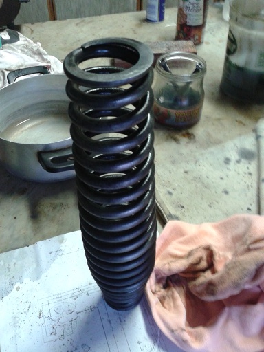

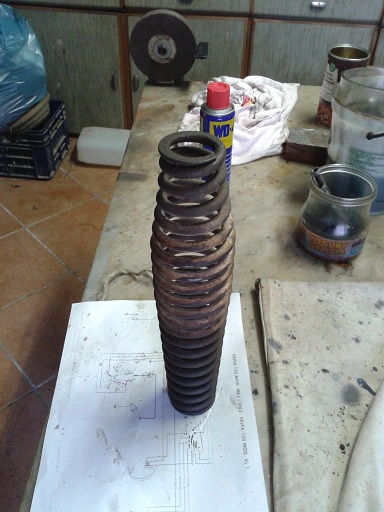

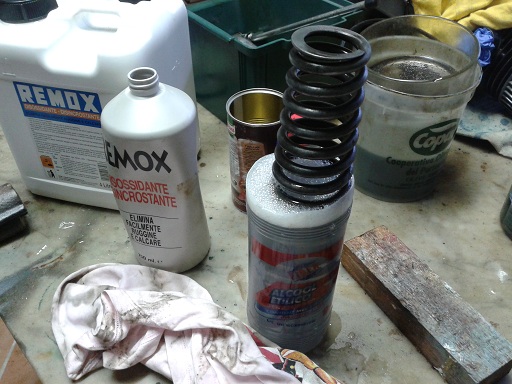

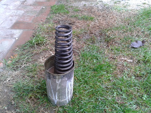

per la molla ammort post
spazzola di ferro, poi bagno in acido muriatico per 2/3 ore (all'aperto e occhio!), quindi trattamento di fosfatazione mediante immersione in remox (lo trovi in ferramenta ben fornite o su internet) per 24/36 ore, poi asciugare e dare trasparente opaco spray
il contenitore per immergervi la molla può essere un flacone usato di lysoform tagliato all'estremità superiore (e capovolgi la molla di tanto in tanto per trattarla tutta)

qualche foto
PS ho usato soda caustica e non acido muriatico per la molla (figura 2) scusa...ma si ha lo stesso risultato
remox per fosfatarla (fig 3)

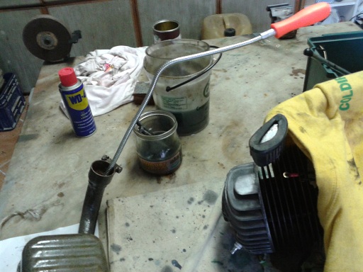

1) prova a battere con un pezzo di legno e martello sul pistone
2) richiudi la testa dopo aver messo di nuovo il wd40 e lo lasci per almeno 48 ore
3) se non si muove ancora scaldi il cilindro/pistone con pistola termica
4) se resiste ancora togli i prigionieri, apri il motore e rimani con pistone, albero e cilindro in mano su cui poi lavorare
bene, dopo il barbecue (almeno 20 min) per la marmitta lavala internamente con acqua o soda caustica (poi rilavala con acqua), falla asciugare bene, sbattila e se senti rumorini metti la calamita della foto (al brico per pochi euro) per tirare fuori le schegge di ruggine, poi eventualmente sabbiala (se molto arrugginita) o usa la rete d'acciaio (dei piatti) e la tratti come era in origine (era nera? allora nero alte temperature, era virato oro? allora usa il coppale (impregnante) per legno
