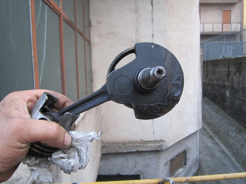

Sto facendo un motore PX che era bloccato... ti metto una foto di una delle tante cause che possono bloccare un motore!
Fai le cose con la dovuta accortezza e vedrai che non farai danni!

Inserito il - 24/08/2013 : 19:45:42  Mostra Profilo Invia a Babu un Messaggio Privato
Perlamadonna...
È come hai fatto ? Hai aperto i carter e lasciato il cilindro dov'era senza aprirlo?
Babu
Inserito il - 24/08/2013 : 20:32:58  Mostra Profilo Invia a et3jeans1976 un Messaggio Privato
Aprì i carter e togli il gruppo albero-Biella-pistone-cilindro tutto assieme e cona ferraglia vai in rettifica e ci pensano loro.
