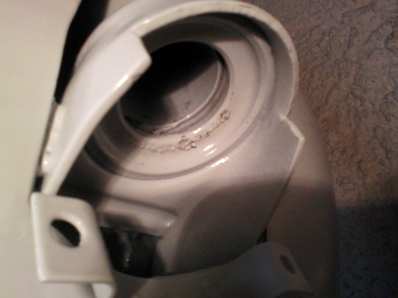

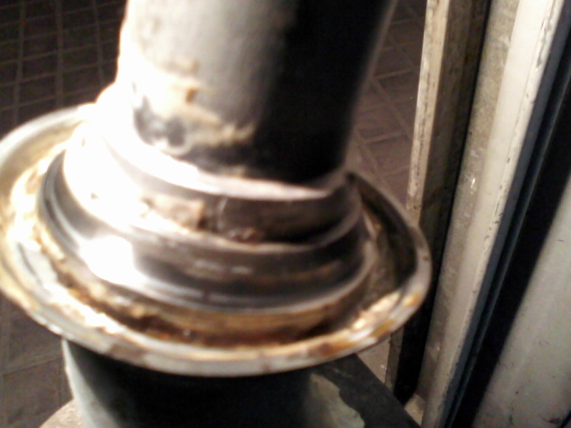

Ciao a tutti gli utenti del forum....

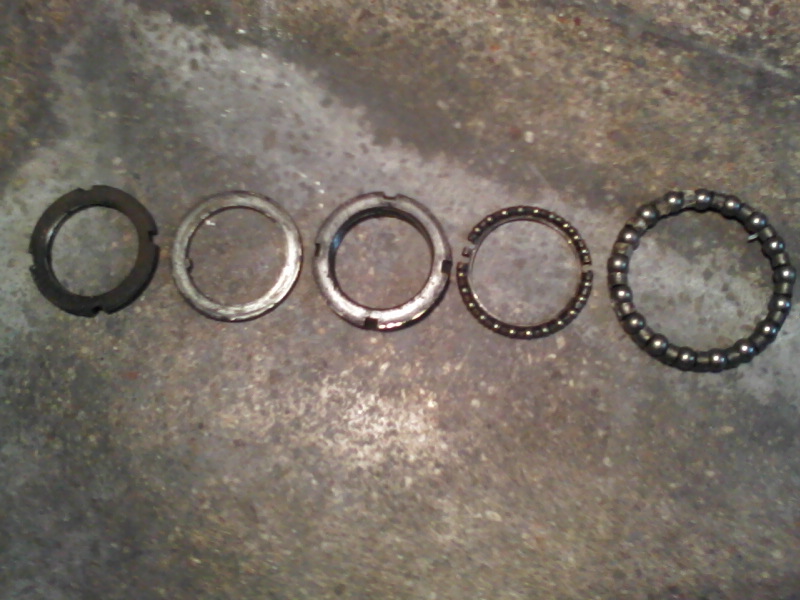

Vi espongo il problema, ho smontato tutta la vespa, l'ho fatta restaurare dal carrozziere e adesso montando la forcella non mi tornano le posizioni e il numero dei cuscinetti tolti in base agli esplosi che ho scaricato da internet.
Qualcuno può darmi una mano?Forse ne manca qualcuno che il precedente proprietario ha tolto?
Vi posto le foto di cuscinetti,forcella e telaio.
P.S.La vspa è una 50 special del 1981
Grazie a tutti

Inserito il - 23/08/2013 : 07:38:11  Mostra Profilo Invia a et3jeans1976 un Messaggio Privato
Ciao e benvenuto
A parte che potevi presentarti
A parte che nel secondo cuscinetto da destra mancano delle sfere quindi lo devi prendere nuovo
La sequenza di inserimento è (vado a memoria)
Cuscinetto grande
Cuscinetto piccolo
I rasamento (la ghiera centrale della foto)
Le due ghiere vanno invece sopra la forcella per tenerla stretta.
Inserito il - 23/08/2013 : 13:40:42  Mostra Profilo Invia a djgonz un Messaggio Privato
Partendo dal basso:
Cuscinetto grande
Metti la forcella nel telaio
Cuscinetto piccolo
Ghiera grande (la parte curva va verso il basso per sedersi sul cuscinetto)
Rondella
Ghiera piccola
Ricordati di sverniciare le sedi del telaio e ingrassare bene i cuscinetti che metterai nuovi.

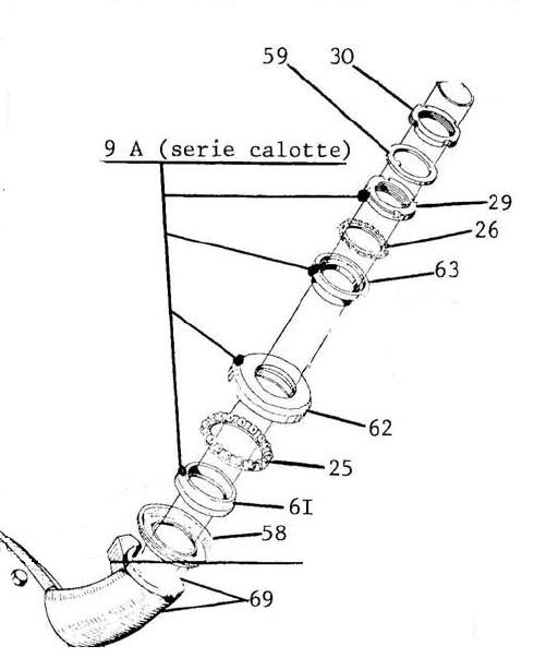

Scusate ma non mi è chiara una cosa:
in base allo schema che allego, mi pare di capire che 63,26,29,59 e 30 vanno tra lo sterzo e la scocca mentre 62,25,61,58 vanno tra forcella e scocca giusto?
Dalle foto mi pare di capire che io ho già montati nella forcella sia la 58 che la 61 giusto e mi pare che la 62 è già montata ed è stata verniciata giusto?
Inoltre vanno cambiati la 62,63 e 58 o non sono smontabili?
Grazie in anticipo...
Angelo

La 62,63 e 58 non è necessario cambiarle a meno che siano rovinate o a meno che tu abbia comprato un kit sterzo completo commerciale da 4 soldi e le gabbie a sfere siano quindi diverse dalle originali come misure. Più che altro il consiglio che ti posso dare è invece di cambiare la 26 in quanto mancante di alcune sfere e la 25 che anche se completa ha comunque i suoi 32 anni di servizio alle spalle e visto che sei dietro ti togli ogni dubbio e con pochi euro ne metti una nuova e sei a posto per altri 32 anni...

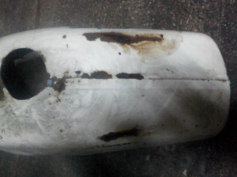

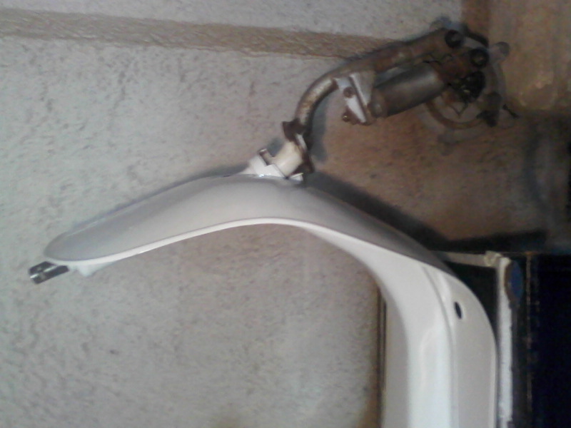

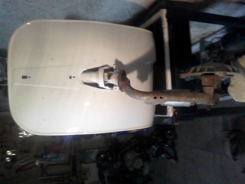

Ho messo nella forcella il nuovo parafango, ho messo il cuscinetto(quello con le sfere + grosse tra forcella e scocca) e ho infilato tutto nella scocca e striscia come quello vecchio di cui allego anche la foto dove si può vedere dove strisciava....
Morale della favola non so se è la forcella piegata o se è la scocca dove si infila il tubo ad essere piegata.....
Come posso vedere se è la forcella piegata in modo da non dover andare dal carrozziere a vuoto?
Se non è la forcella piegata c'è un modo per non fare strisciare più l parafango(tipo mettere una rondella distanziale nel tubo tra sterzo e scocca)?
Grazie a tutti
Angelo

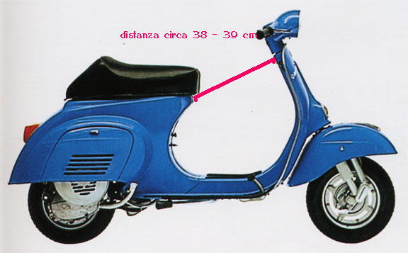

Ho trovato questa foto su internet, vi risultano le misure e i punti da dove queste sono prese considerando che la mia 50 special è del 1981?
Prometto di non stressarvi più.....spero sia la prova del nove per capire se è la forcella o il telaio ad essere piegati....
Grazie sempre
Angelo
31,49 KB

Non saprei aiutarti purtroppo ma mi chiedo... mica vuoi rimontare quella forcella tutta arrugginita dopo che hai riverniciato di pacca il vespino????
