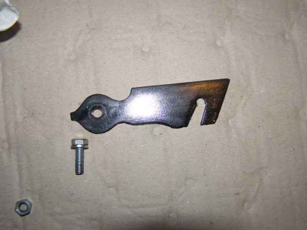

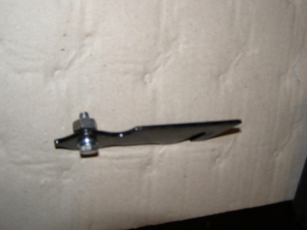

Alchimist
Alchimist 50 special
Città: La Bassa Bergamasca
440 Messaggi
Inserito il - 19/08/2013 : 19:08:22  Mostra Profilo Invia a Alchimist un Messaggio Privato
Per svitare il dado, io mi sono costruito un blocca volano, tempo impiegato meno di 5 minuti!
serve una piattina in ferro con un foro (io ho usato un pezzo di cardine per ante di legno esterne) poi con un flessibile sagomi e intagli il blocca aletta, facendo la misura con la vite bloccata in un filetto del copri volano.
218,67 KB
poi per portarlo a misura partendo dal carter ho aggiunto un bullore che fa da spessore
153,31 KB
Per estrarre il volano serve un estrattore (costa circa 5 euro) in caso il tuo volano non è provvisto di seeger per l'estrazione.
