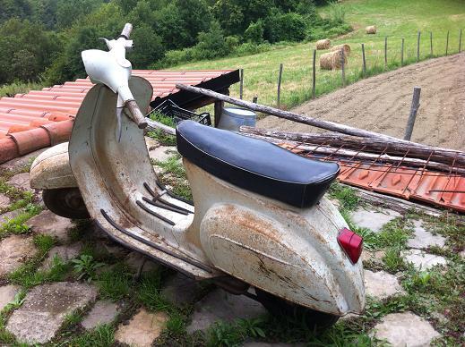

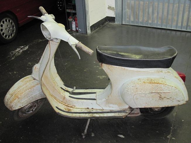

Buongiorno a tutti,
vi presento la mia vespetta V5A1. Acquistata nel 1965 viene utilizzata fino ai primi anni 80 per piccoli spostamenti in un paesino dell'entroterra ligure. Tolta una bella botta sul posteriore che ha piegato il codino e l'ha "scavallettata" piegando lo scudo, si difende ancora abbastanza bene:
68,82 KB

Mentre cerco di capire come inserire correttamente le foto, vi posso dire che il vespino è completo di tutto, ha il suo motore originale del tipo con corivolano a piattello d'alluminio e monta una sella lunga Aquila che cercherò di recuperare anche nella copertura. I componenti specifici sono tutti presenti ed in buono stato, a parte il trasparente del fanaletto posteriore, sostituito con uno senza bordino sul catarifrangente. Il colore è verde 301 come si legge sulla conferma d'ordine della Piaggio che stabiliva le condizioni di vendita della vespa al primo proprietario.
Lunghi anni in una baracca e la non eccelsa qualità della verniciatura d'origine hanno fatto il loro lavoro, ma il restauro si presenta facile e spero abbastanza veloce...

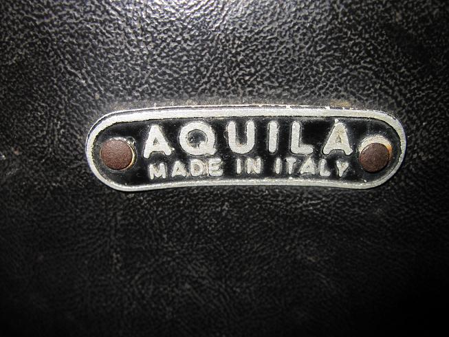

Per la sella ho già proceduto come hai fatto tu, ho smontato e messo da parte le minuterie, compresa la targhetta Aquila made in italy e le imbottiture. Sabbiato il telaio che verrà riverniciato in nero lucido su fondo epox. Per quanto riguarda la copertura l'unica cosa irrecuperabile è il cadenino di plastica grigia: il resto verrà ricucito dal mio tappezziere con un nuovo tubetto, recuperando la finta pelle originale (speriamo).

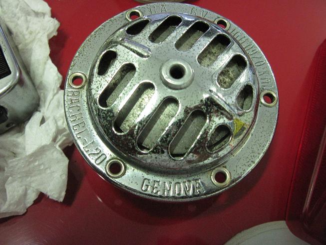

Inserito il - 13/08/2013 : 14:24:47  Mostra Profilo Invia a Andresv un Messaggio Privato

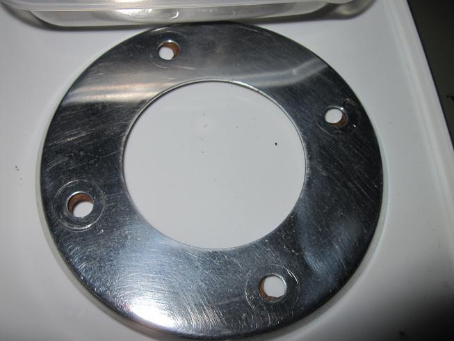

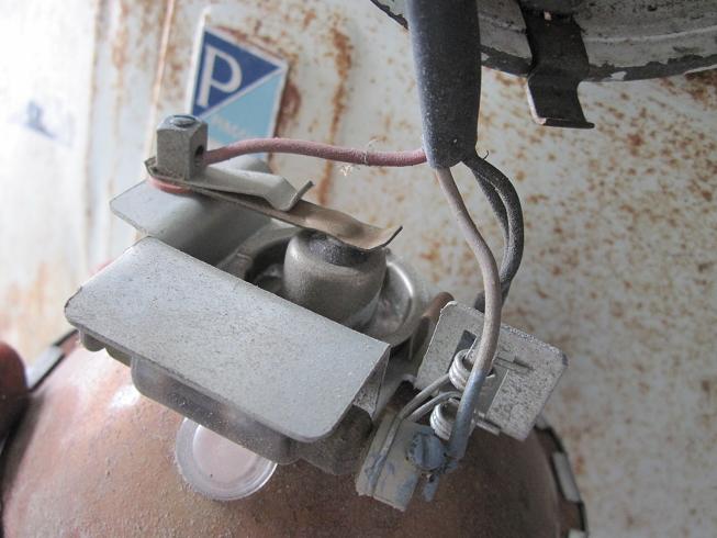

Ah, dimenticavo: pure la marmitta non è corretta, è una replica a cannello basso, priva di omologazione...
Alcuni particolari...
74,77 KB
71,1 KB
29,69 KB
faro Siem con vernicetta sui morsetti, uguale sulla base del fanaletto post,
52,27 KB

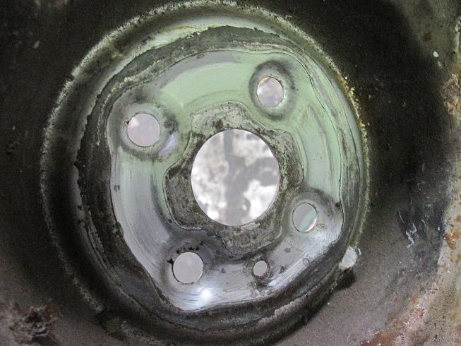

Inserito il - 13/08/2013 : 14:33:27  Mostra Profilo Invia a Andresv un Messaggio Privato

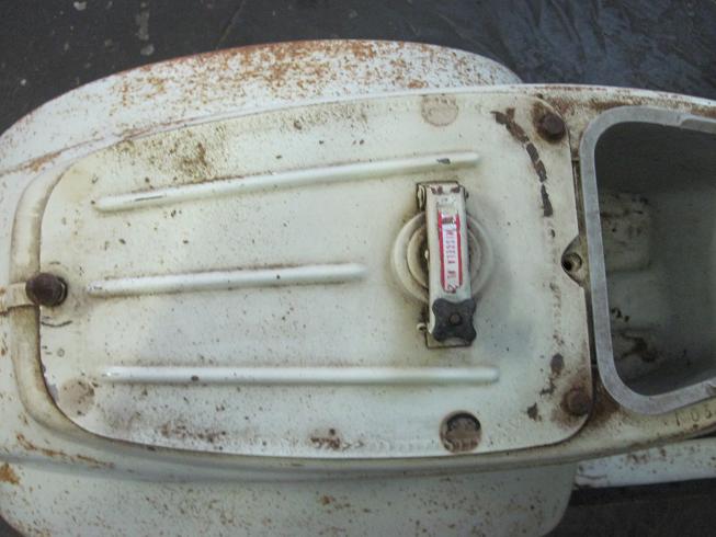

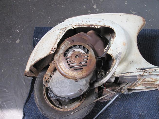

controllo interno...
46,72 KB
51,88 KB
motore pronto al distacco...
70,61 KB

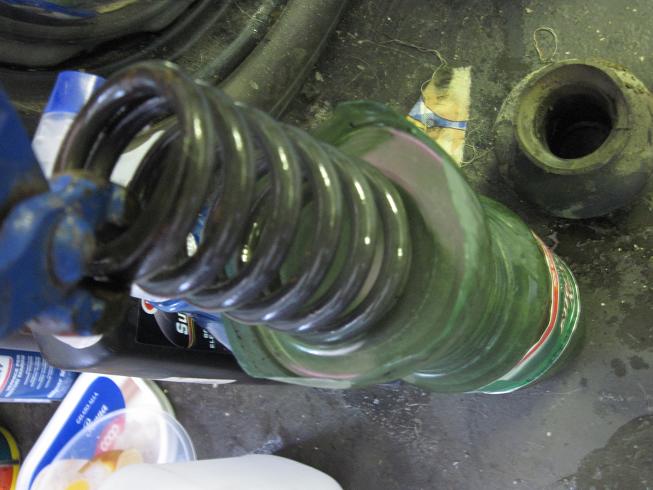

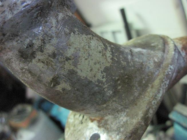

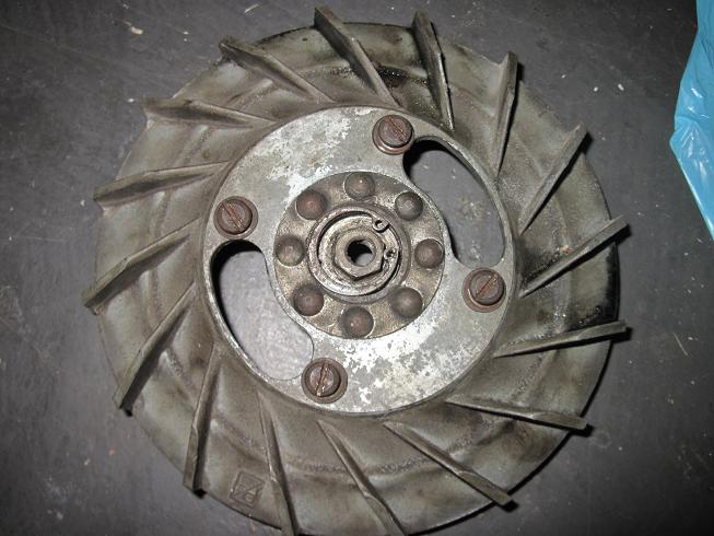

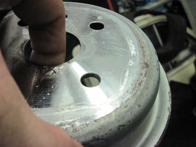

Inserito il - 13/08/2013 : 14:46:51  Mostra Profilo Invia a Andresv un Messaggio Privato
volano "basso"
61,56 KB
piattello alluminio
44,02 KB

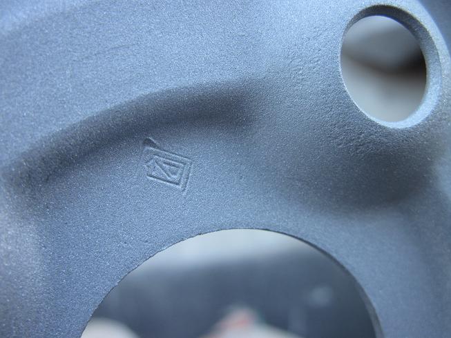

tamburi solo parzialmente verniciati
47,68 KB
e cerchi verniciati alluminio su verde
67,21 KB
forcella con tracce anch'essa verdi:
50,46 KB

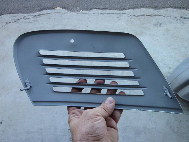

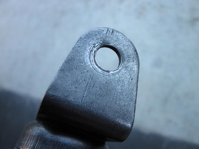

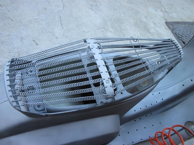

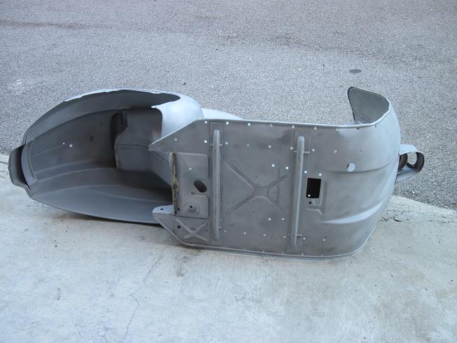

Inserito il - 13/08/2013 : 14:57:37  Mostra Profilo Invia a Andresv un Messaggio Privato
Ora la scocca e quanto altro necessario sono stati sabbiati con abrasivo fine
62,45 KB
77,71 KB
49,31 KB
58,63 KB

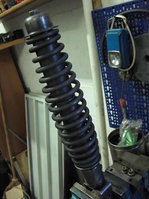

nel frattempo....
48,55 KB
55,76 KB
55,06 KB
36,07 KB

Inserito il - 13/08/2013 : 18:51:44  Mostra Profilo Invia a robsoon un Messaggio Privato
bè è messa molto bene e vedo che vai come un treno bravo, il fatto che i cerchi fossero verniciati di verde starebbe ad indicare che originariamente era tutta verde?????????

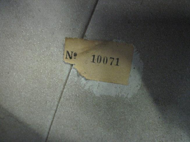

Inserito il - 13/08/2013 : 19:39:19  Mostra Profilo Invia a et3jeans1976 un Messaggio Privato
Ottimo lavoro!
Ti è venuto in mente di staccare con un panno umido il tagliando di controllo per riapplicarlo alla fine lavori?
