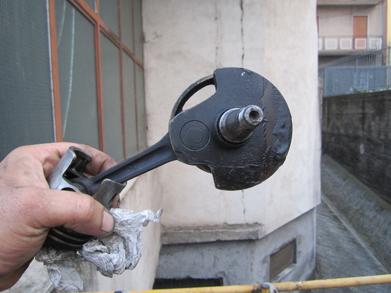

Come ho scritto in altri topic, sto restaurando un motore di un PX senza frecce del 78, la vespa era ferma da molti anni e il motore era bloccato... saldato direi!
Una volta aperto il motore ho visto la causa del bloccaggio.
Voi penserete a della ruggine, ai cuscinetti di banco bloccati... invece no!
Si è piantata la biella sull'albero... ma niente ruggine!!!
Dentro il motore ho trovato una sostanza quasi gommosa, somigliava alla colla appiccicosa da far paura!
Il serbatoio pieno, il carburatore idem, la camera pompa piena nella parte bassa, di questa sostanza appiccicosa che si è rammollita solo con il diluente nitro... manco la benzina l'ha sciolta!
Vi è mai capitato di trovare una cosa simile????
Considerando la quantità e la durezza con cui si era incollata dubito che possa essere l'olio della miscela...
NelLa mia VB1 rimASTA ferma per un ventennio non ho trovato niente di ciò, ed è partita senza pulire niente!
Secondo me è zucchero messo nella miscela a scopo di sabotaggio!!!
Voi che ne dite????

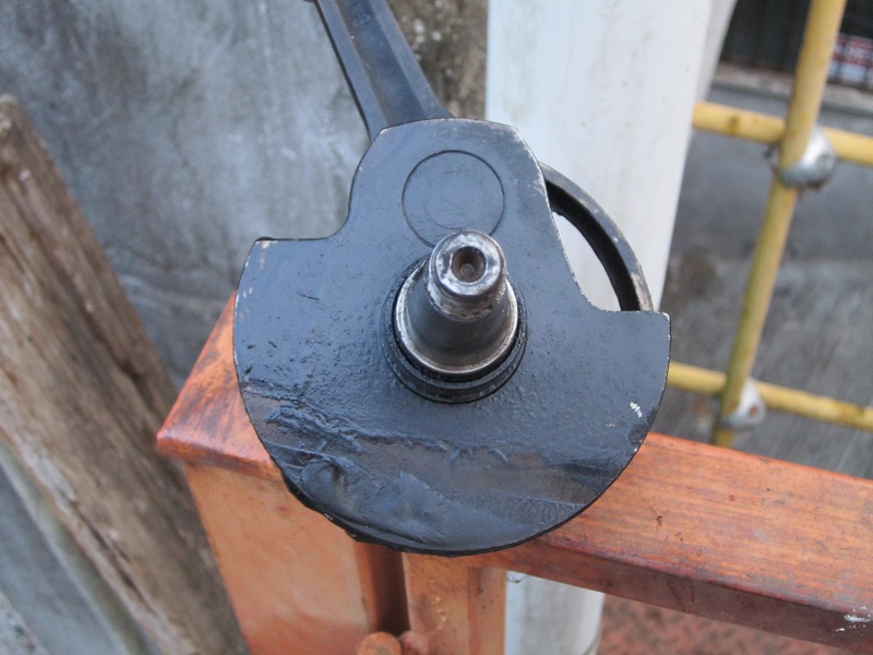

mah raga, non ci riesco a immaginare che quello sia olio anche vecchissimo.
in alcuni punti era di colore giallo scuro, nella camera di manovella scuro quasi nero.
Il carburatore ad esempio, aveva la valvola bloccata... l'ho messo diverse ore a mollo al diluente, ma era ugualmente saldata.
Perso per perso, gli dò una scaldatina con una fiammellina (ma leggera eh) e la valvola è venuta via come se non fosse mai stata bloccata!
Più tardi vi metto le foto dell'albero ancora bloccato
PS. sapete perchè mi è venuto in mente lo zucchero???
Oltre ad essere risaputo che fa danno, quella cosa appiccicosa mi ha fatto ricordare lo zucchero fuso che si usa per incollare i cioccolatini o i frutti di marzapane sulle uova, in quella che dalle mie parti chiamiamo cuddura cu l'ovu... tradizionale del periodo di Pasqua!

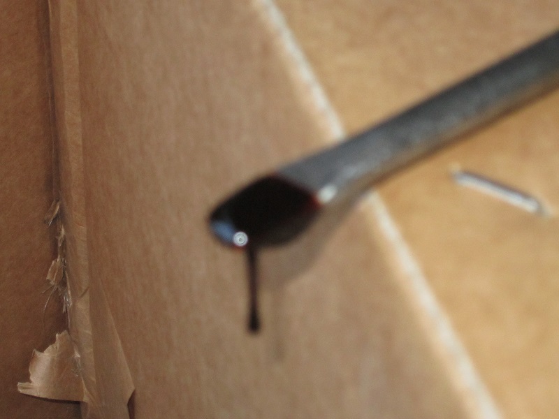

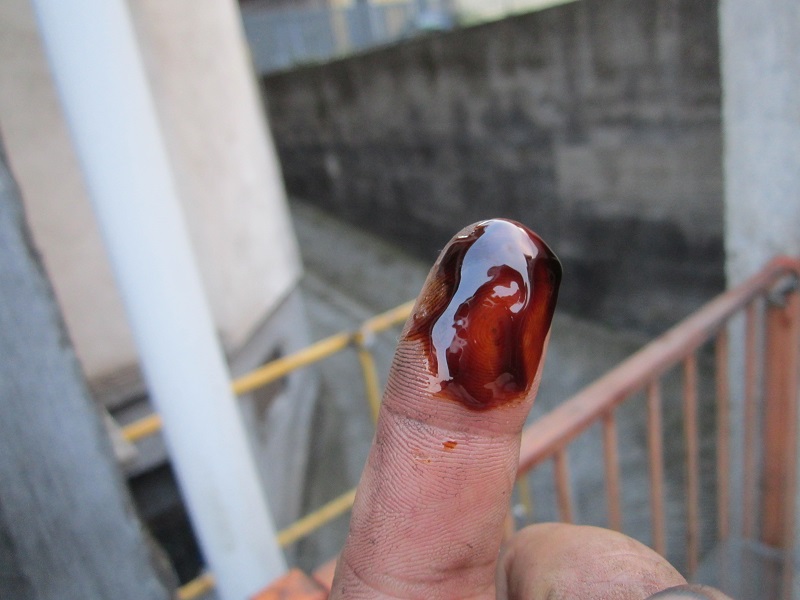

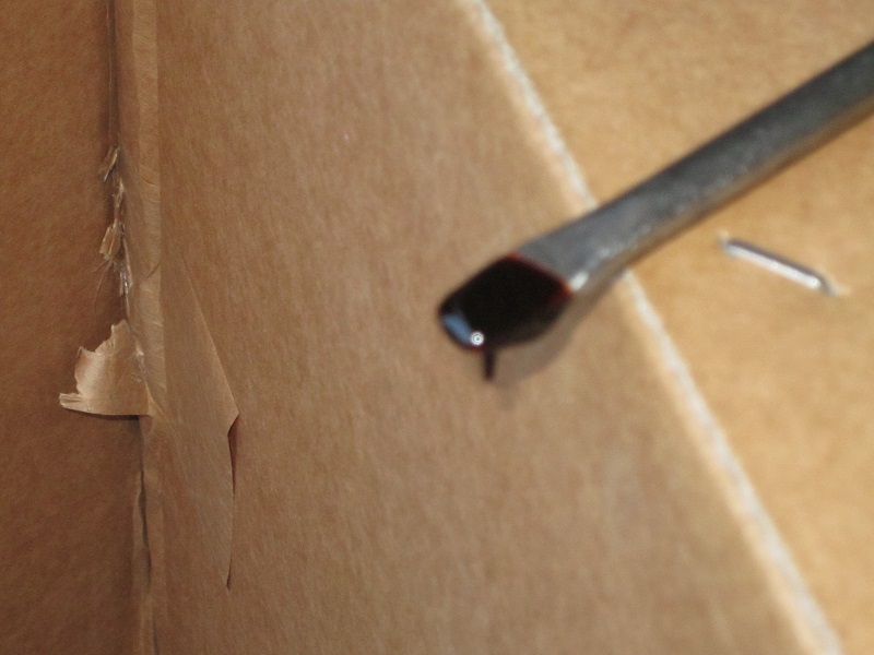

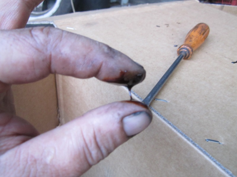

Inserito il - 13/08/2013 : 20:20:30  Mostra Profilo Invia a Salvo Vb1 un Messaggio Privato
Ho sciacquato una prima volta il serbatoio, ma ancora li dentro c'è quella strana colla.
Cosa ve ne pare?

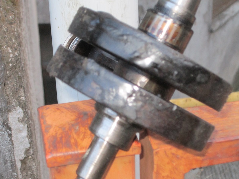

Quì l'albero per come l'ho smontato...
145,32 KB
143,38 KB
164,2 KB

Inserito il - 13/08/2013 : 20:51:31  Mostra Profilo Invia a et3jeans1976 un Messaggio Privato
Benzina rossa con olio minerale di m..... più anni di invecchiamento al caldo umido.....
Facile che possa arrivare a quella consistenza .
Certo,però che l'albero e la manovella sono messi proprio male

Inserito il - 13/08/2013 : 23:53:22  Mostra Profilo Invia a Salvo Vb1 un Messaggio Privato
Considera che quella melma è già stata diluita una prima volta e si è ammorbidita parecchio!

Inserito il - 14/08/2013 : 09:00:37  Mostra Profilo Invia a et3jeans1976 un Messaggio Privato
In effetti è proprio melmosa.
Lo zucchero a questo punto è l'unica spiegazione.
Certo che si scherza, solo ho tenuto a precisare per evitare incomprensioni, che sono accadute anche nel recente passato!
