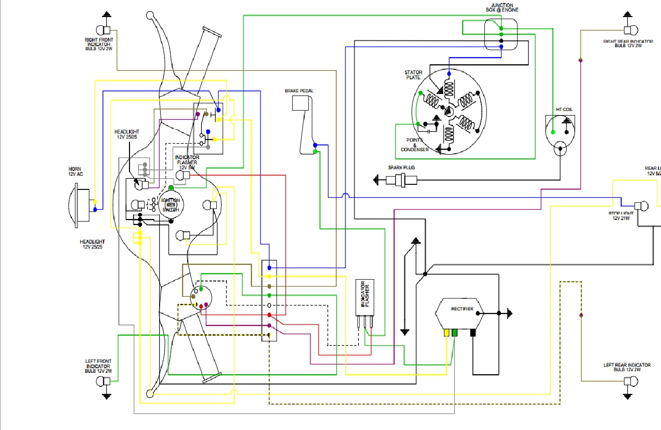

ciao a tutti ho una p125x dell 81 appena restaurata in carrozzeria ( hanno anche cambiato la pedana e riparato il tunnel )
ieri ho rimontato blocco e serbatoio collegato fili elettrici pronto a partire......ma non partiva!
non faceva la scintilla dalla candela.......dopo prove sono riuscito a mettere in moto escludendo l impianto elettrico
scollegando i fili nero e blu che escono dallo statore
e lasciando collegato il filo verde statore con i fili verdi ponticellati della bobina e blocco chiave.
se quando la vespa č in moto ricollego il blu e il nero la vespa non si spenge ,sembra tutto a posto,
viceversa se li lascio collegati e spedalino non va!
ho anche provato a scollegare i fili della scatola di derivazione dietro al naso ma niente il problema non sembra li
voi che ne pensate?

aggiornamenti dal garage........
ho invertito un filo nel regolatore di tensione e adesso parte anche con i fili dello statore attaccati ma se cerco di richiudere la scatolina sul convogliatore piegando i fili la vespa scoppietta e sfiata e dopo 100 200 metri si spegne...... se lascio il blu e il nero staccati va che č una bellezza! probabilmente devo cambiare i fili dello statore vero?
Cittā: Vipiteno
Inserito il - 04/08/2013 : 22:50:11  Mostra Profilo Invia a sanrem un Messaggio Privato
Hai detto bene.... revisiona lo statore e se la treccia ha cavi messi male , sostituiscila.
Il tuo problema č quasi sicuramente legato solo a questo ( sempre che tu non abbia fatto errori di collegamento).

Inserito il - 07/08/2013 : 14:38:30  Mostra Profilo Invia a cavecanem un Messaggio Privato
il problema pare essersi risolto
ho saldato nuovi fili protetti con guaina termorestringente e guaina per forni
sostituito condensatore e puntine......ma quanta fatica!
