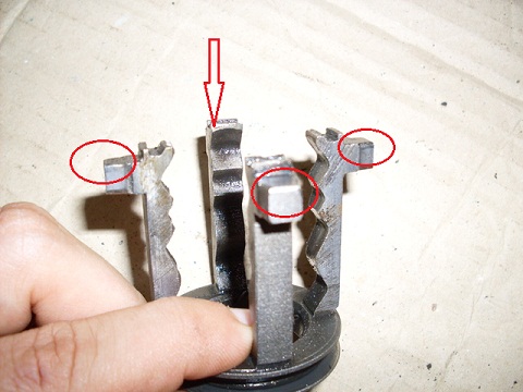

Inserito il - 29/07/2013 : 21:04:04  Mostra Profilo Invia a drago9346 un Messaggio Privato
Per vedere l'usura della crociera non devi guardare le sedi delle sfere laterali,
ma devi verificare che i dentini di innesto non siano arrotondati/consumati...
Questi per essere chiaro:
