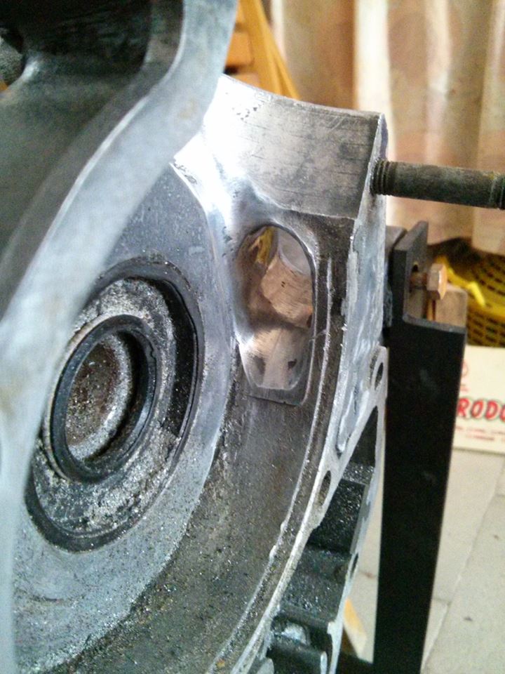

salve ragazzi premetto ke cn le vespa nn ci ho mai avuto tanto a ke fare...
la mia intenzione era quella di fare un 130 polini divertente la configurazione in linea di massima dovrebbe essere questa:
130 polini
basetta 1.5 mm
albero motore amt 160 marzuchelli
carburatore vhasb 28
campana 22/63
scarico simonini z
accenzione polini
i miei dubbi sono:
1) se secondo vuoi questa valvola può essere ancora utilizzata oppure levarla completamente e utilizzare un collettore lamellare?
2) visto ke ho intenzione di mettere la basetta vi volevo kiedere da dove mi conviene limare materiale se dal cilindro o dalla testa?
3) e se mi conviene o no aprire il terzo travaso!!
spero ke nasca una bella discussione da dove possa imparare molto!!!!
vi ringrazio anticipatamente
119,33 KB
drago9346
Sampei
Città: Frosinone
697 Messaggi
Inserito il - 18/07/2013 : 13:02:09  Mostra Profilo Invia a drago9346 un Messaggio Privato
Se vuoi farlo con alimentazione a valvola inizia a cercare un'altra coppia di carter.
La valvola è stata assassinata,
se vuoi usare il lamellare conviene toglierla del tutto...
Inserito il - 18/07/2013 : 13:08:06  Mostra Profilo Invia a djgonz un Messaggio Privato
Quella valvola è già stata lavorata per mettere un collettore lamellare...
awe
Città: Costermano
4178 Messaggi
Inserito il - 18/07/2013 : 13:10:28  Mostra Profilo Invia a ACvespaDC un Messaggio Privato
esatto quella valvola a occhio è stata lavorata(a metà) per poter montare un lamellare,infatti stavano creando lo scivolo per collegarla ai travasi principali...quindi finisci il lavoro e procurati un collettore lamellare.
Per la basetta invece devo togliere 1.5 mm da sopra il cilindro e non dalla testa,per recuperare dello spessore creato.

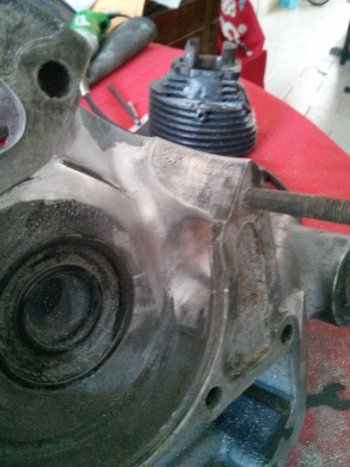

Inserito il - 19/07/2013 : 12:22:31  Mostra Profilo Invia a thjorc89 un Messaggio Privato
raga voi dite ke è aperta troppo verso il basso??? kmq come vi sembra???? è ancora da rifinire!!!
102,38 KB
awe
Città: Costermano
4178 Messaggi
Inserito il - 19/07/2013 : 12:57:02  Mostra Profilo Invia a ACvespaDC un Messaggio Privato
direi bene, elimina completamente lo scalino in basso e smussa ancora un po' la parte superiore, anche nella parte destra puoi spingerti ancora un po' pero con attenzione perchè si rischia di sfondare in quella zona
