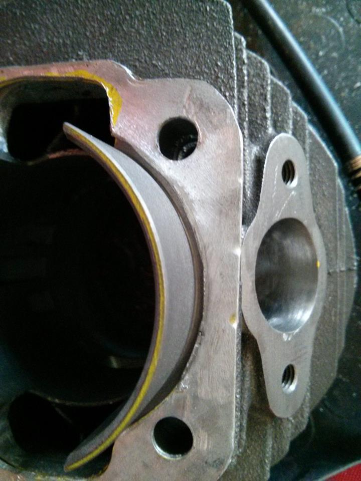

raga oggi ho iniziato a fare la basetta...xò forse c'è un problema... il foro deve essere aderente alla camicia del cilindro oppure può essere un po più largo???
per farmi capire e un po più largo della guarnizione di base!!! al più presto foto!!!

Inserito il - 20/07/2013 : 21:12:56  Mostra Profilo Invia a ACvespaDC un Messaggio Privato
meglio vedere le foto

Inserito il - 21/07/2013 : 12:28:51  Mostra Profilo Invia a thjorc89 un Messaggio Privato
ecco cosa intendevo!!!

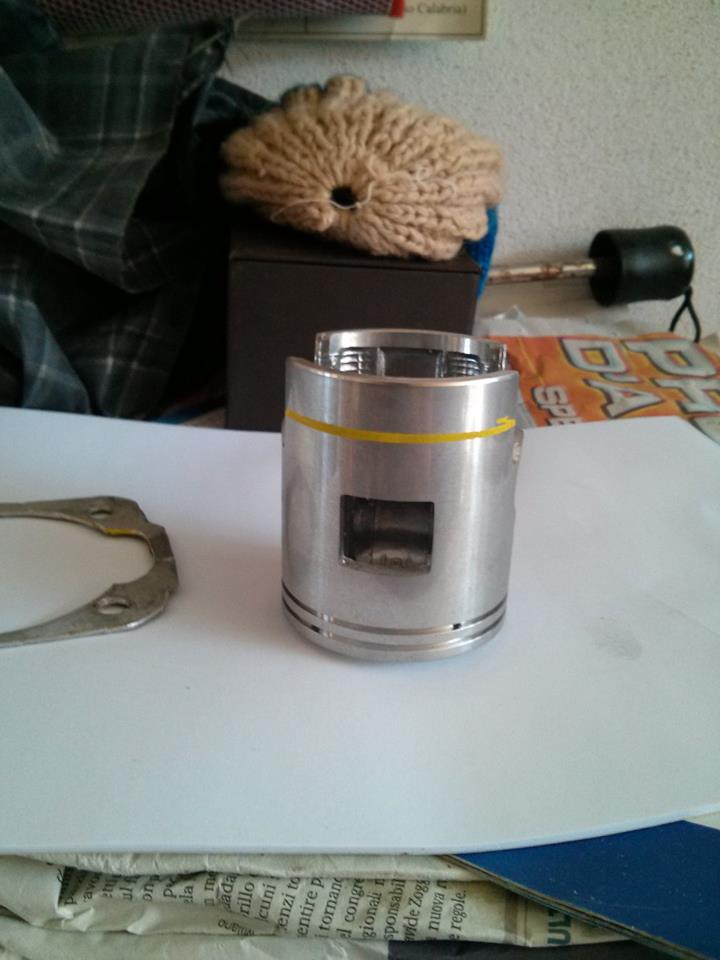

poi raga un altra cosa secondo voi conviene accorciare il pistone per recuperare un po di peso oppure il gioco nn vale la candela????
avevo intenzione di tagliarlo a questa altezza!!!

Inserito il - 21/07/2013 : 12:45:07  Mostra Profilo Invia a ACvespaDC un Messaggio Privato
beh dai non mi sembra eccessivo potrebbe anche andare....il pistone invece non toccarlo,evita assolutamente l'asso del polini è già soggetto a rotture di suo quindi evita di asportare materiale

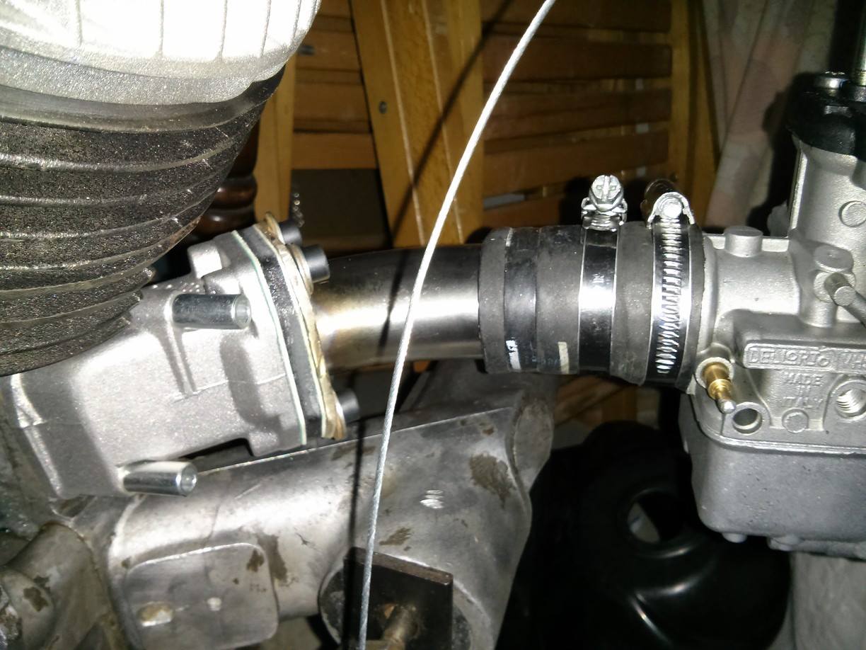

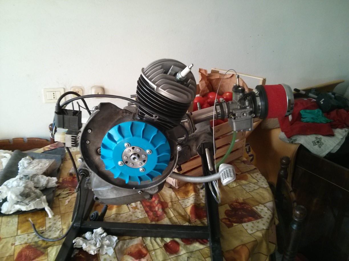

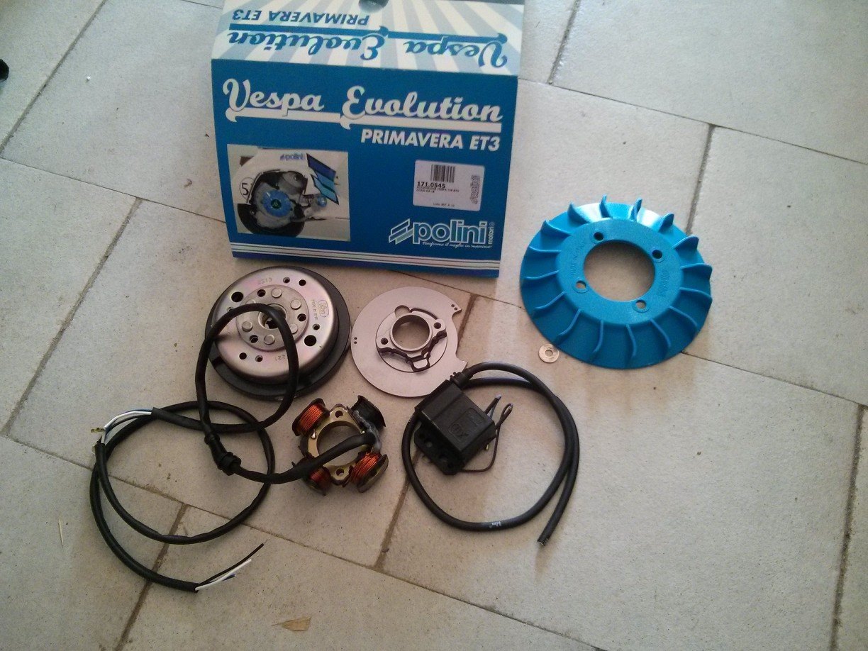

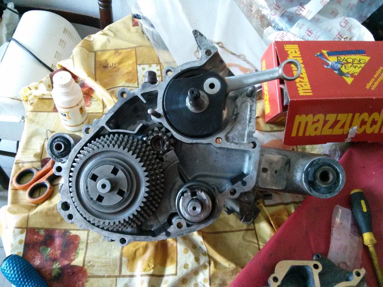

salve raga il motore e completato finalmente con la seguente configurazione:
130 polini con sezione travasi e scarico aumentati testa cilindro spianati di 1.9mm e basetta alla base di 2mm
albero motore marzuchelli amt 160
carter lavorati e raccordati al cilindro con valvola eliminata e anticipata
collettore polini lamellare per 24 con modifica per montare un carburatore vhst 28
accenzione polini
scarico simonini Z
campana 22/63
a vi posto un po di foto:
229,77 KB
176,05 KB
133,2 KB
124,49 KB
il video della prima accenzione.....
http://www.youtube.com/watch?v=rp9Tt-hoIJY
il motore a grasso al + presto un video cn motore carburato

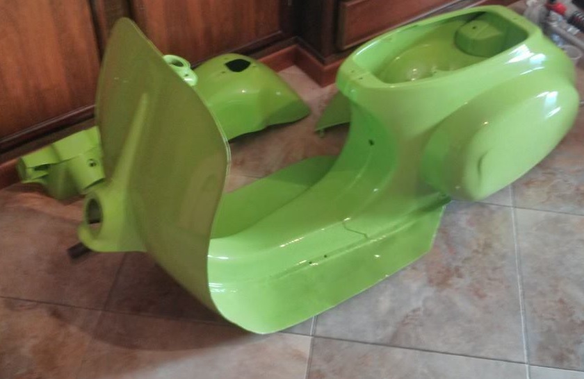

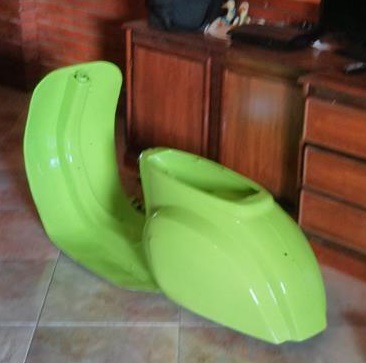

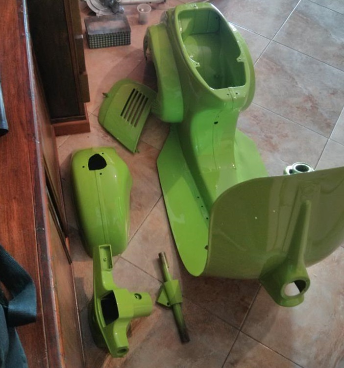

Inserito il - 18/09/2013 : 19:37:35  Mostra Profilo Invia a thjorc89 un Messaggio Privato
ecco la vespa appena verniciata!!!
92,76 KB
35,89 KB
132,04 KB
Inserito il - 19/09/2013 : 21:37:32  Mostra Profilo  Visita l'Homepage di poeta  Clicca per vedere l'indirizzo MSN di poeta Invia a poeta un Messaggio Privato
il parafango è artigianale o comprato? che forcella?

Inserito il - 19/09/2013 : 22:42:36  Mostra Profilo Invia a thjorc89 un Messaggio Privato
il parafango e stato adattato per la forca et2...
In arrivo ammo post bitubo e disco braking!!!!
