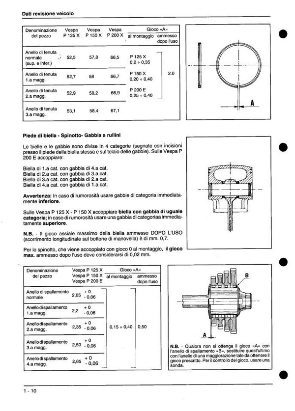

Come da oggetto, son alle prese con una px150e arcobaleno del 1984.
devo ripristinare il gtermico al completo...
sto acquistando:
http://www.ebay.it/itm/1234741-TESTA-CILINDRO-ORIGINALE-PIAGGIO-VESPA-PX-150-81-11-SUPER-GL-SPRINT-V-/171063638023?pt=Ricambi_e_Accessori_Moto&hash=item27d42ff807
http://www.ebay.it/itm/171067190039?ssPageName=STRK:MEWAX:IT&_trksid=p3984.m1423.l2649
http://www.ebay.it/itm/500542-GABBIA-BIELLA-2a-TACCA-ALBERO-MOTORE-PIAGGIO-VESPA-PX-125-150-COSA125-150-/171001712506?pt=Ricambi_e_Accessori_Moto&hash=item27d07f0f7a
Ho un dubbio sulla GABBIA RULLI... parla di TACCHE... devo smontare il GT vecchio per capire cosa acquistare?
vi troverò dei segni sulla biella?
come in questa foto?
http://vespaforever.net?/photo/my-images/208/pb160629ol5.jpg/
o posso ricavare il dato altrove?

Per ripristinare potresti dare una semplice lucidata al gt una serie di fasce e sei a posto sempre se non è grippato,per le tacche di Biella sono quelle che servono a far passare l'olio per la lubrificazione della gabbia a rulli .

il gt è andato ... è super ingrippato,
vespone mi ha dato questa utile immagine!
