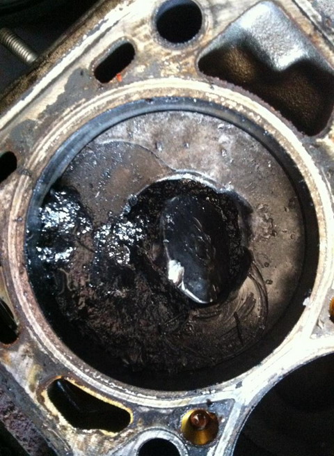

ecco le conseguenze del "battito in testa" nella comune accezione del termine, cioè "del pistone che batte sulla testa del motore".
trattasi di un motore 4 tempi, infatti se avete la vista buona, si potrà vedere una valvola.

Inserito il - 03/07/2013 : 08:51:01  Mostra Profilo Invia a et3jeans1976 un Messaggio Privato
minchia.....
ne avevo studiato le conseguenze ai tempi dell'esame di "macchine", ma dal vero mai visto....

Inserito il - 03/07/2013 : 14:25:15  Mostra Profilo Invia a ex-NRGista un Messaggio Privato
Rottura della cinghia o catena di distribuzione, suppongo...

Inserito il - 03/07/2013 : 14:46:41  Mostra Profilo Invia a bocia un Messaggio Privato
Penso proprio di si

Inserito il - 03/07/2013 : 14:51:40  Mostra Profilo Invia a drago9346 un Messaggio Privato
Questo non è affatto il "battito in testa"...
Quest'ultimo è legato alle detonazioni anomale che avvengono in camera di combustione.
Nel tuo caso il pistone è stato bucato dalla valvola,
probabilmente rimasta impuntata, o per rottura della catena o per altri fattori.
(Ad esempio regolazione errata delle punterie)

Inserito il - 07/07/2013 : 09:06:19  Mostra Profilo Invia a jb_vespa un Messaggio Privato
io lo so drago, è che molti invece chiamano battito in testa un rumore di battito appunto credendo che sia il pistone che batte sulla testa.
questi sono i danni di un pistone che tocca la testa.
nel caso specifico lo stelo di una valvola si è fuso e la stessa è caduta. era un motore 1600 fiat di qualche anno fa.
