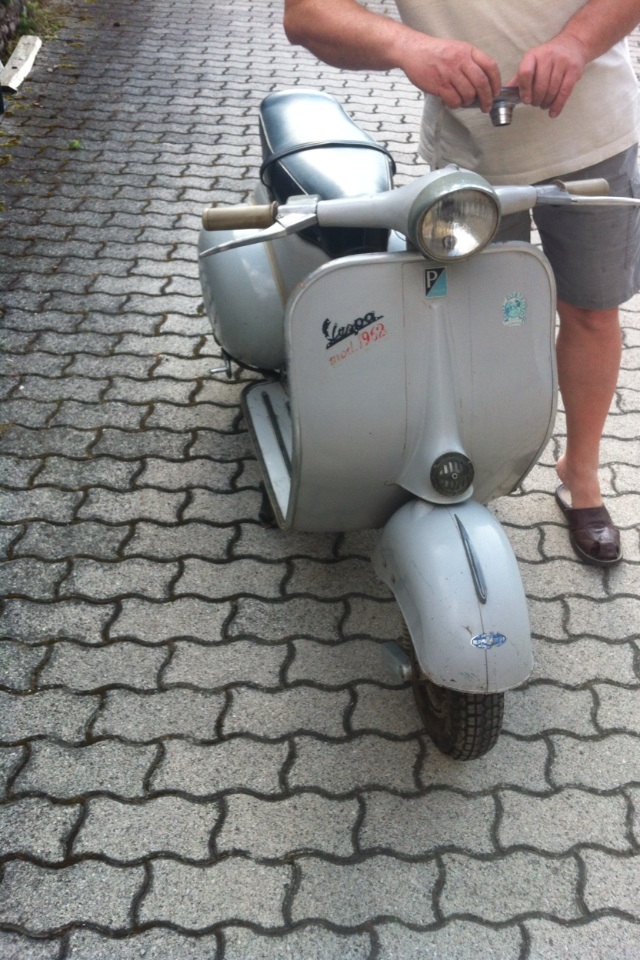

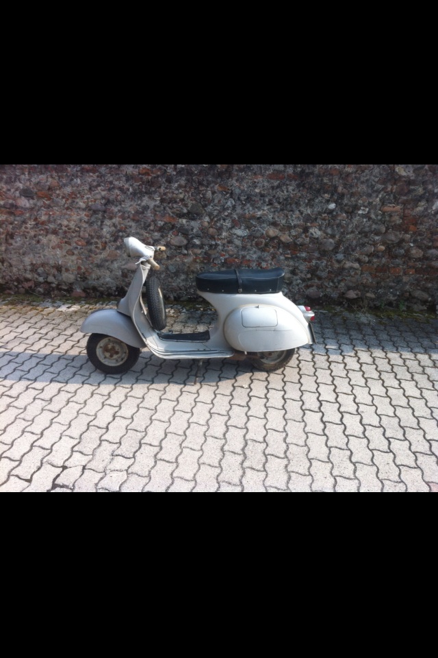

Ciao a tutti..ho da pochi gg questa splendida signorina di 51 anni,portati perfettamente e tutta naturale,del 62..conservata credo più che bene..che vi pare?che mi consigliate come interventi da fare eventualmente su carrozzeria o altro?prossimamente metterò qualche altra foto

ciao,
cambia le gomme.

porca miseria, sembra nuova!!
è raro, se non quasi impossibile, trovare vespe in questo stato!
di carrozzeria non devi fare assolutamente niente!
io al massimo proverei a dare una pulita generale, trovare una sella singola conservata ottimamente, cambierei i gommini cavalletto, un leggera lucidata(ma non troppo da specchiare)alla ghiera del faro anteriore, pulita carburatore, qualche litro di miscela nuova e viaaaaaaaaaaa!!

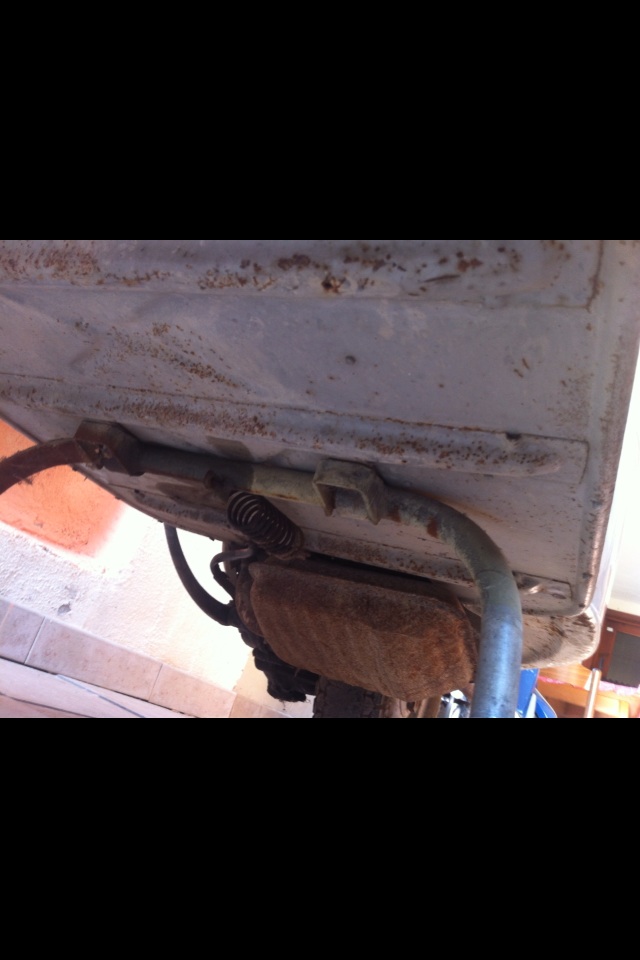

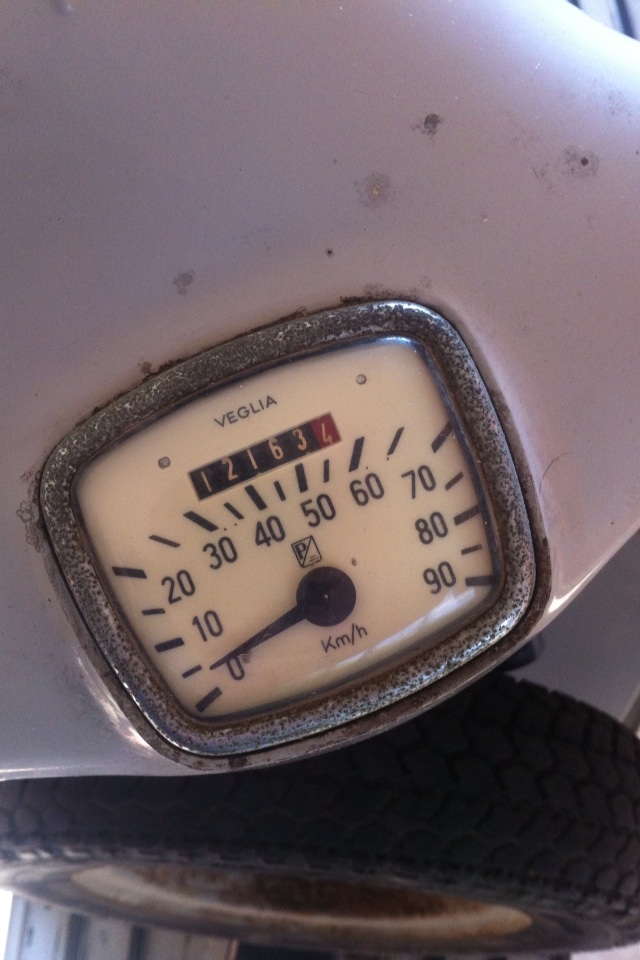

Ora ho solo passato con uno sgrassatore,cosa mi consigliate glie la do una passata col polish per renderla più brillante o meglio lasciarla così la vernice?ovviamente non toccherei altro dato che ha tutto originale manopole gommini bulloni ecc ecc..anche il sottoscocca mi pare messo bene,i cerchi son un po' arrugginiti,i km credo siano originali o non so se già 40anni fa andava di moda tirarli giù ma da come è messa non ha camminato molto credo

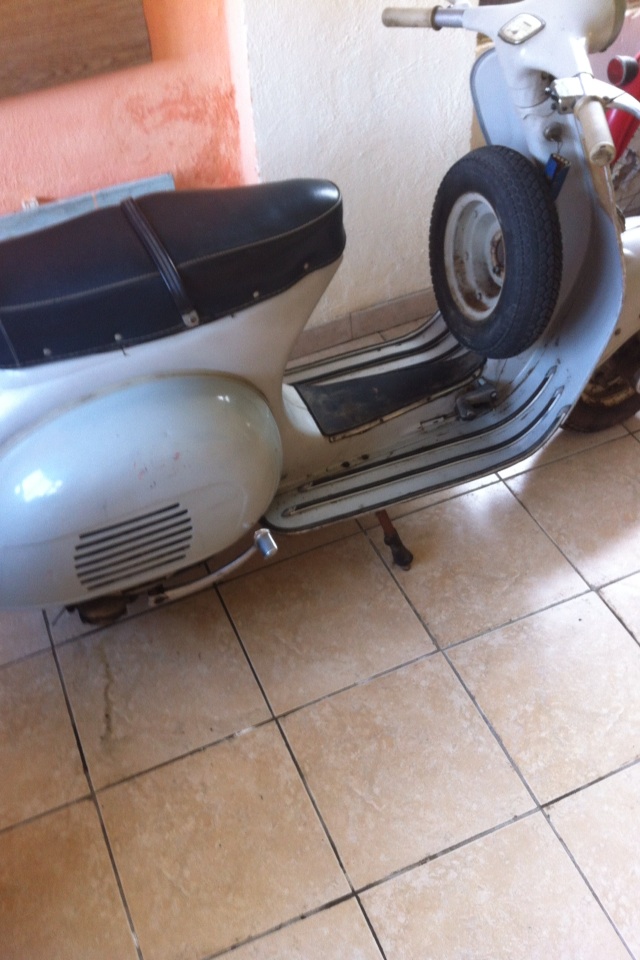

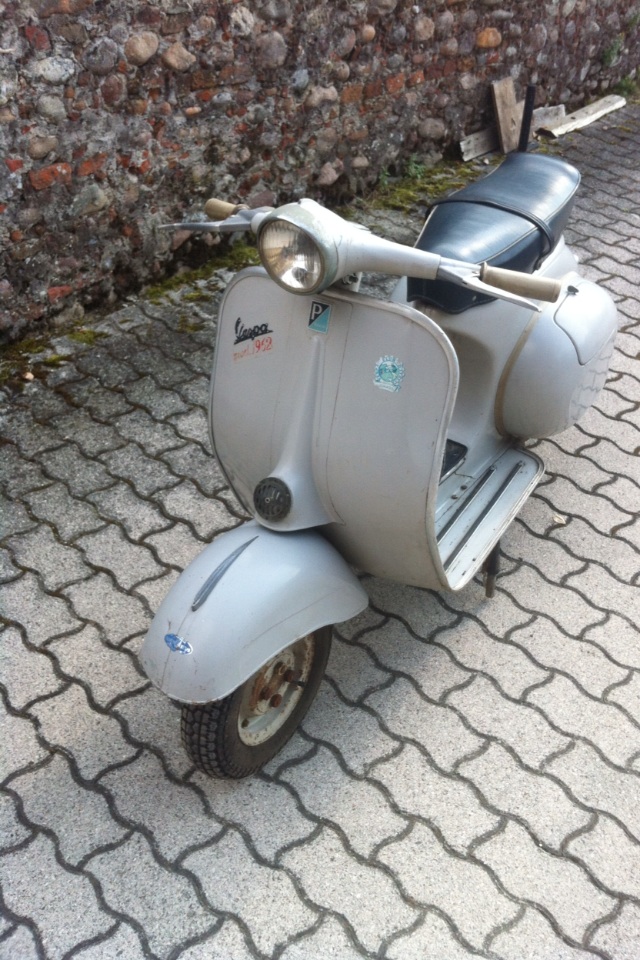

La sella nn so se è originale ma non mi pare recente..be se avete consigli..fatevi sotto :-) un grazie a tutti

io la lascerei proprio così com'è. ha la giusta patina.  |

io una leggera pulitina nei punti più rugginosi la darei.
poi se ci vuoi girare una revisionata al motore credo sia quasi d'obbligo. se non altro per controllarne lo stato ed evitare inconvenienti anche gravi.
in ogni caso COMPLIMENTI a te per l'ottimo acquisto e a lei per le ottime condizioni di conservazione

bella, molto bella
i Km... magari c'è un 1 davanti che ovviamente non si può vedere.....
molto ben tenuta ma io una bella incerata gliela darei.
e il motore è sicuramente da tirare giù per aprirlo e rifarlo... anche se ha 12mila km, dopo 51 anni è meglio metterci mano per evitare veramente grossi guai.
Frizione, crociera, paraoli e cuscinetti sono d'obbligo

Ciao, veramente bella. Io non sono amante particolarmente dei conservati, a meno che questi non lo meritino. E questo e' uno di quelli che merita. Anch'io ti consiglio di cambiare le gomme, ( solo una questione di sicurezza )
La VNB 3 non usciva, nemmeno su richiesta, con il sellone unico, ma usciva con la monosella e a richiesta l'eventuale cuscino.
Comunque, se ha i documenti in regola e non intendi iscriverla alla FMI, tienici pure la sella che ti piace di piu'.

Provvederò a procurarmi le selle giuste allora..la targa è originale targata VR7xxxx manca il libretto ma risulta radiata d ufficio,l ultimo tagliandino Dell assicurazione è datato 1979 e da allora riposava in un garage sotto una coperta..per il prezzo bhe,una botta di c.. Incredibile la vespa era di un mio parente alla lontana e tra vecchi favori e altro,contro la volontà dei figli e dato che la vespa era fonte di litigi tra di loro,me l ha data per 1100€ contanti..sinceramente credo averla pagata bene,poi a me piace sta signorina e nn essendo un affarista anche valesse di più nn mi interessa molto anche perché non vedo l ora di poterci andare a spasso qualche domenica di sole,e farle presto una sorellina 50 special,conservata anch'essa si spera

| un consiglio,ho visto sono in vendita sul net selle singole con staffa e cuscino posteriore,ovviamente credo siano nuovi,cosa dovrei fare,cercarne una sella e cuscino originali d'epoca conservati o sono introvabili e tanto vale prenderne di nuovi?e questi nuovi sono fedeli all originale o meglio lasciarli dove sono?grazie per le risposte,portate pazienza ma di selle non ne son molto esperto |

Dipende sempre a chi ti rivolgi
Ci sono siti professionali ed altri che sono dei cialtroni.
Il mio consiglio è quello de cercar per mercatini un telaio (la copertura non la troverai mai) originale, riportarlo a decenza umana e metterci na copertura seria.
