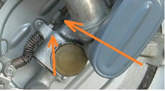

il principio è uguale per entrambi.
ogni cavo ha un registro poco prima di arrivare alla leva che comanda.
il registro è composto di due parti: un nottolino, in cui si infila la guaina col cavo all'interno, ed un dado di riscontro che serve a bloccarlo.
si allenta il dado, si svita il nottolino fino alla giusta posizione e si riblocca il dado.
è più facile farlo che spiegarlo.
ti metto la foto del freno anteriore con le due frecce che indicano dove agire. quella corta è il dado di blocco, quella lunga è il nottolino.
23,84 KB
Chiaro che quello della frizione sta sotto il motore e quelli del cambio all'ingresso della scatole del selettore.
