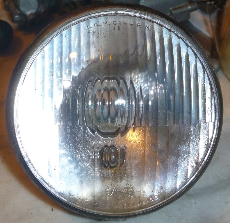

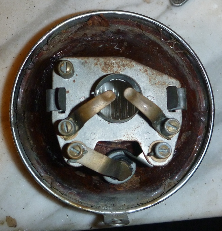

Ciao a tutti, rieccomi con il problema al faro della mia VNB1, nel senso che capito il problema col collegamento ,grazie a Mimmo, in questi giorni ho trovato un faro originale d'epoca con portalampada a 5 contatti di che mi risolve definitivamente il problema, ma...... va restaurato......ho letto che è molto facile rompere il vetro scomponendolo, e qui accetto qualsiasi consiglio valido per non romperlo, problema nr.2 ripristinare la parabola anche qua non sapendo come fare vi ascolto molto volentieri

Inserito il - 09/06/2013 : 12:15:21  Mostra Profilo Invia a et3jeans1976 un Messaggio Privato
Con un piccolo cacciavite piatto alzi piano piano tutte le linguette armandosi di gran pazienza.
A questo punto gioco è fatto.
Pulisci il vetro e per ripristinare la oarabola la porti a ferro con un dreamel e poi la mandi in cromatura.

Inserito il - 09/06/2013 : 16:06:21  Mostra Profilo Invia a mianda un Messaggio Privato
Fatto! Adesso non mi resta che trovare chi me la cromi come si deve, ho sentito diverse teorie a proposito di cromature argentature e cose del genere, cosa mi consigliate di fare??'Anche la parte posteriore della parabola è messa male,quella colorazione particolare che ha si riesce a ripristinare???La gomma che divide il vetro dalla parabola si trova???L'ho recuperata ma è secca e molto schiacciata,però è integra
Inserito il - 09/06/2013 : 16:45:37  Mostra Profilo Invia a XXX VESPA XXX un Messaggio Privato
ciao mianda..
allora basta una normale cromatura.
la parte posteriore non si riesce a ripristinare.
la gomma la trovi.. tipo il p4scoli ce l'ha..
