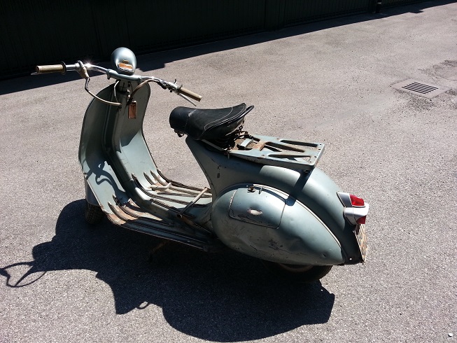

dal momento che ora è a casa e riposa sotto un telo a fianco alle altre (), ho pensato di mettere una serie di particolari per farvela gustare un po' anche a voi:
vista di insieme
166,78 KB

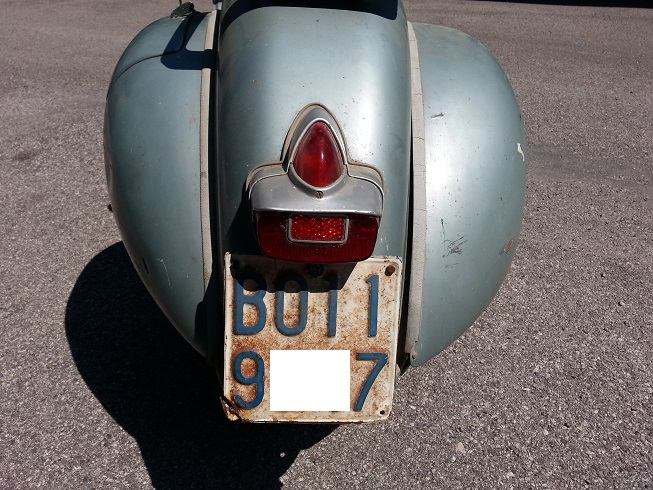

il culone, con un bel fanale posteriore conservato che potrà magari venire utile per altri restauri, la targa BO del 1961.....
a proposito, questa vespa nasce non a Udine ma a Savona, targa SV1xxxx, poi il tizio si trasferisce nel 1958 a Udine e ritarga UD5xxxx, vende la vespa ad un altro che poi nel 1961 si trasferisce a Bologna, vende la vespa ad un'Ufficiale di Cavalleria (è indicato sul cronologico come tale) e viene infine targata nuovamente con la sua targa attuale, ovviamente radiata d'ufficio:

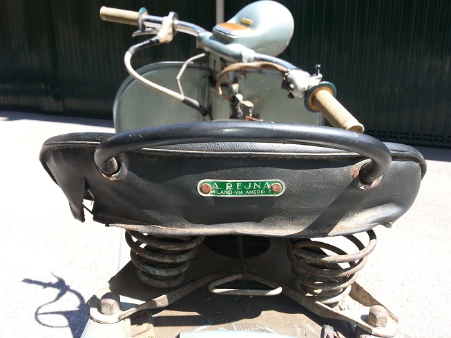

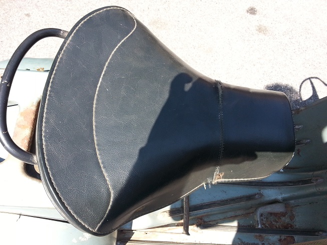

Particolare della sella posteriore, con targhetta conservata. La copertura ho intenzione di farla restaurare perché nulla è meglio dell'originale. Si noti inoltre il devioluci originale:
124,3 KB

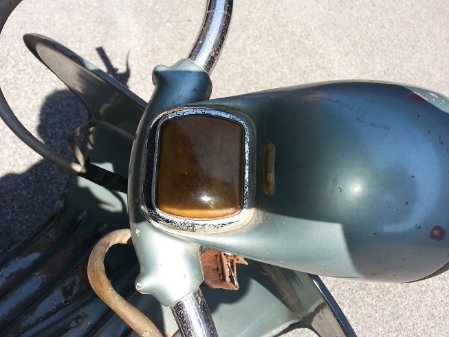

Particolare del manubrio con lo strumento pieno di morchia:
Però, come si vede, la spia delle luci di posizione è rettangolare, propria delle VL1, mentre questa è una VL2, telaio n. 536xx. Qualcuno sa qualcosa in merito?, perché il solito Vespatecnica fa vedere la VL1, la VL3 ma mai la VL2 e vorrei sapere se la spia è quella corretta

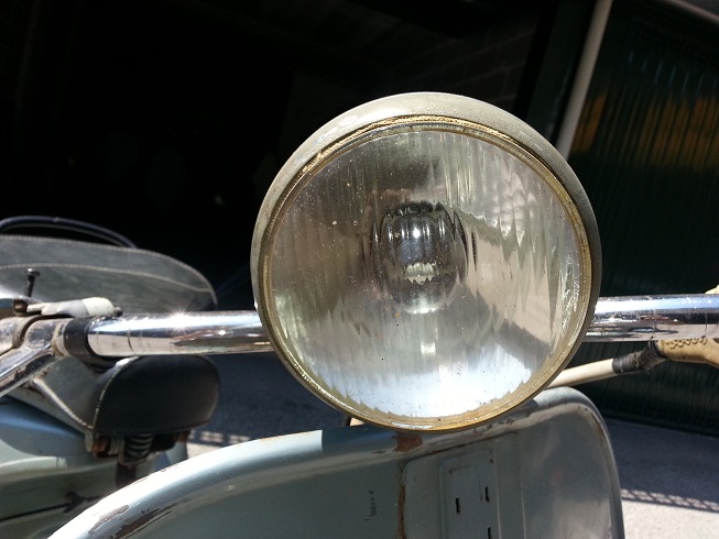

Fanale anteriore, in cui "luccica sul fondo quella luce che vuole riaccendersi" (by Poeta):
102,53 KB

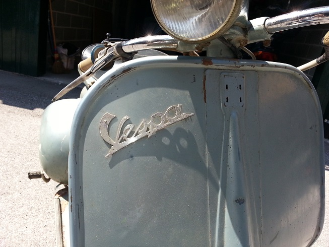

Scritta anteriore conservata, mi procurerò solo i piolini.... peccato manchi lo scudetto, ma forse me lo procuro conservato in Sicilia la prossima settimana.

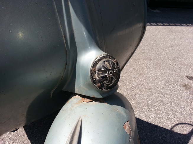

Il cicalino: speriamo che funzioni ancora:

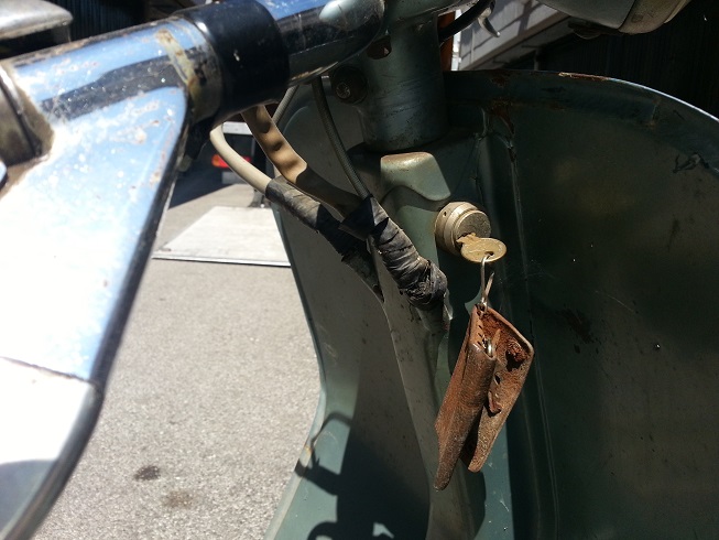

Bloccasterzo con chiave, che però è stata ripordotta su una chiave dell'epoca. il bloccasterzo non blocca e sarà da revisionare

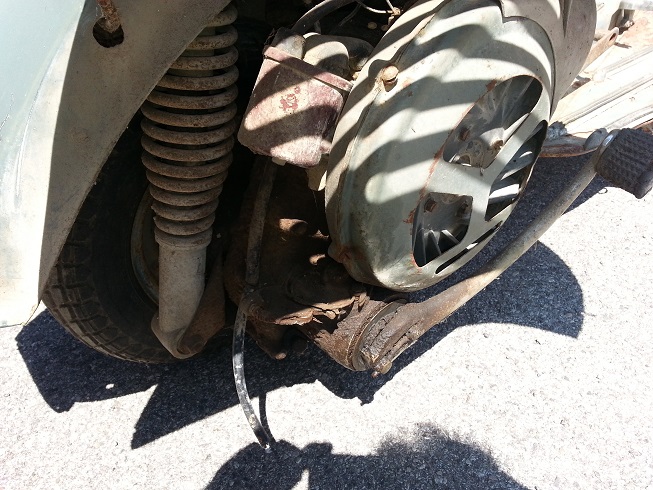

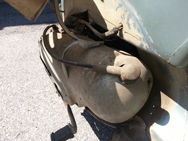

Il motore: il prigioniero su cui si avvita il bullone che blocca la cuffia sulla testa è tranciato e sarà da ripristinare.

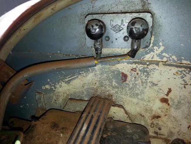

Peccato che siano tranciati dei fili, altrimenti presumo che partirebbe... nel serbatoio c'è ancora della miscela che lo ha preservato dalla ruggine e pensavo di metterci un po' di benzina per migliorarne la conservazione fino a quando non partirà il restauro... che ne dite?
149,92 KB
qui si vedono i cavi tranciati e a penzoloni:
166,63 KB

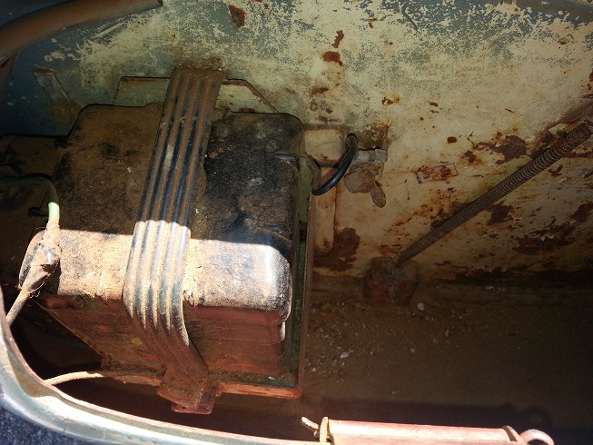

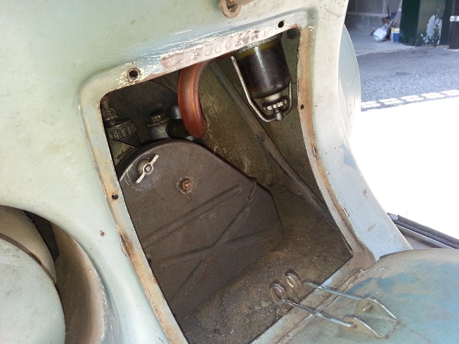

sacca portaoggetti, con ancora installata la sua batteria originale
154,73 KB
170,63 KB

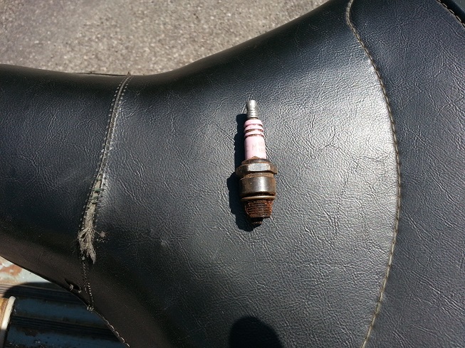

e dentro c'era una candela che verrà ovviamente ben ripulita nella speranza che funzioni (sul motore ce n'è installata una identica!):
180,93 KB

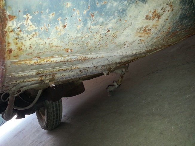

stato del sottopedana, molto ben conservato:
130,94 KB
113,98 KB

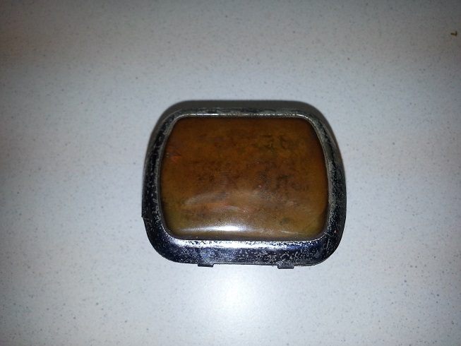

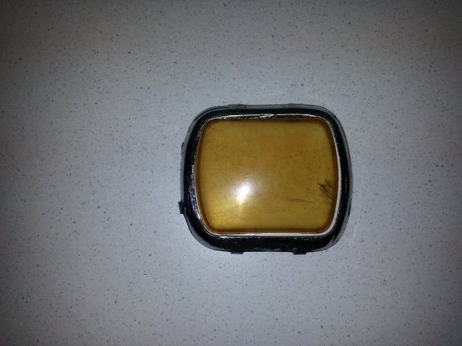

- Il contachilometri: questo era il suo stato al momento dello smontaggio:
88,8 KB
88,94 KB

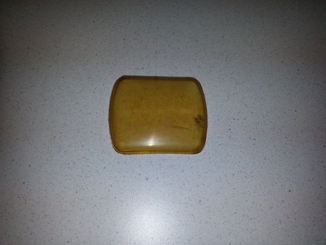

Il vetro è stato lavato con sapone neutro ed acqua tiepida: la morchia attaccata in questi ultimi 58 anni si è dissolta immediatamente ed ha restituito un vetrino ancora integro anche se ingiallito dagli anni:
100,07 KB
La ghiera l'ho pulita delicatamente con lo stesso sapone neutro aiutandomi con la spugnetta verde dei piatti: l'ossido è quasi totalmente svanito ed ora si l'insieme si presenta così:
106,75 KB

Quasi tutte le parti sono recuperabili. Ma Vittorio: almeno la candela, quella cambiala.
Dopo tutto a Verona ne avevi acquistata una nuova rosa.

La spia della posizione è giusta... Solo la vl3 la aveva tonda... Invece credo che non sia corretto il devio, non ne ho la certezza assoluta ma a memoria mi sembra che il vl2 monti ancora quello a ventaglio... Appena riparo il pc controllo sui file che ho raccolto e ti dico con precisione

Bella, complimenti.
Ma che altre vespotte sono quelle che si vedono sullo sfondo nella prima fotografia?
Inserito il - 04/07/2013 : 20:38:03  Mostra Profilo Invia a et3jeans1976 un Messaggio Privato
VespaV97 ha scritto:
Bella, complimenti.
La Special bianca è una elestart conservatissima, completa di dinamotore funzionante in vendita pure quella ad una cifra di tutto rispetto.
L'altra è una sportellino ma che è già andata via....
Sei uno spettacolo!
Hai ragione come sempre e ti dimostri sempre fra i più preparati su questi modelli!
Sono andato alla ricerca di un restauro che avevo visto di recente, ed in effetti un utente di Vicenza, credo Ilovespa, ha quasi finito una struzzo VL2 ed il devioluci è a ventaglio....
Cercarlo originale sarà una follia.....
Grazie mille per la dritta.
Ovviamente quello montato lo conservo perché non si sa mai.....
