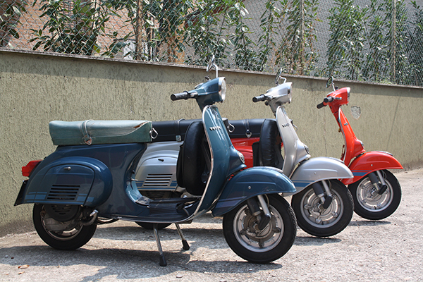

sono quasi pronto per verniciare una et3 del 78, ma ho qualche dubbio sul colore, non vorrei fare la solita blu marina,che anche se mi piace ,ma ce ne sono a mio dire anche troppe,e allora vorrei essere sicuro dei colori disponibili in quell'anno per non fare una cappellata
voi di che colore la fareste?

ciao, allora vespa tecnica porta come colori ufficiali per la et3:
blu jeans 1.298.7228
blu marina 1.298.7275
chiaro di luna met. 2.268.0108
io le ho viste anche:
verde vallombrosa (forse solo le ultime) rosso arancio (ce l'ha il mio carrozziere, conservata, ma dovrebbe essere un '81) biancospino (c'è chi dice fosse solo per l'estero, io ne vidi una conservata) azzurro metallizzato (ne aveva fatta una Poeta mi sembra, se non mi confondo con una Primavera)
per quanto riguarda i colori non originali l'ho vista nel grigio e nel giallo della rally 200 (bellissima gialla), azzurro cina (così così). |

Inserito il - 13/05/2013 : 12:41:34
assolutamente no!
hanno smesso di farla nel 1976 al telaio 8135 o giù di lì.
falla chiaro di luna che è l'alternativa più entusiasmante per il blu marine.
ciao |

Inserito il - 13/05/2013 : 12:45:16
diavolo credevo che fosse andato avanti fino al 79-80 con la jeans!
io la farei rossa ma probabilmente nel 78 non c'era... però è il colore più bello sulla et3 a mio parere, insieme al jeans! |

Inserito il - 13/05/2013 : 14:57:26
Anche il Rosso 2/1 nel 78 non era disponibile, solo dall'80. Si dice che nel 78, Verde Vallombrosa fossero soltanto la Special e la Primavera (non ET3), mentre nel 77 erano Verde Jungla insieme alla TS. |

Inserito il - 13/05/2013 : 14:58:25
Quindi direi che l'alternativa è il Chiaro di Luna metallizzato 108, e l'ET3 di quel colore è veramente uno spettacolo  |

Inserito il - 13/05/2013 : 18:53:21
| et3jeans1976 ha scritto:
assolutamente no!
mi sa che stai prendendo una cantonata, la colorazione jeans perde la sella omonima dal telaio 7735,ma il colore è andato avanti assieme al blu marine e al chiaro di luna almeno per tutto il 1977.

Inserito il - 14/05/2013 : 08:30:24
a dire il vero sono molto indeciso, il blu marina è troppo diffuso e anche se mi piace vorrei un alternativa,il chiaro di luna met.su una et3 non mi affascina molto ci sono troppi particolari in tinta simile come la forcella i tammburi i cerchi, e se non fosse per il fodero grigio scuro dell'ammo, sembrerebbe che per verniciarla gli avessero tirato un secchio di vernice addosso. Anche il bianco non mi piace molto lo vedo meglio su un px, non ho molta scelta purtroppo il verde mi stuzzica ma non vorrei fare una cappellata, visto che in seguito la vorrei iscrivere al registro. che casino.....  |

Inserito il - 14/05/2013 : 10:55:41
bè se tu vuoi iscriverla al registro devi farla obbligatoriamente di un colore previsto in quell'anno. o sbaglio? |

Inserito il - 14/05/2013 : 14:14:56
si mi sa che alla fine la faccio blu marina,come colore mi piace è che ce ne sono in giro parecchie, ma se alternative non ce ne sono... il blu jeans...... vorrei vedere di persona la vespa venerdi la vernicio l'importante è finilla che la voglio usare  grazie |
