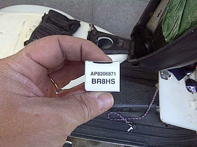

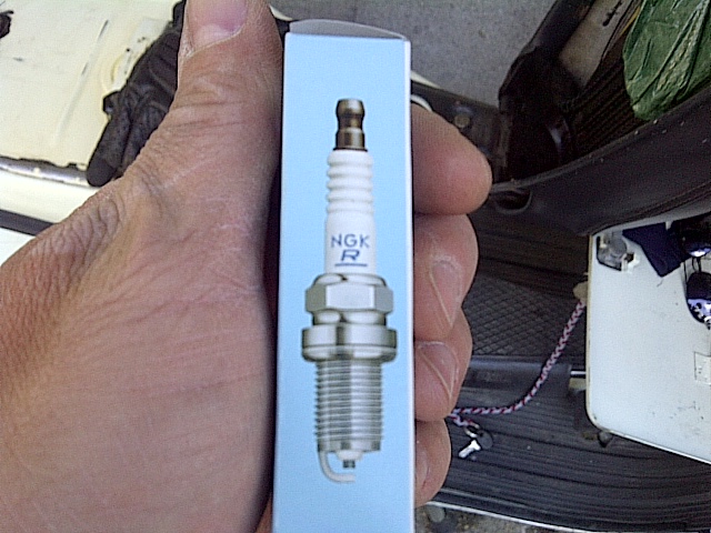

Oggi ho comprato e montato la candela nuova, mi son deciso visto che il problema non lo faceva più solo a freddo, e visto che sono un caprone ho dovuto aspettare l'ultimo momento, come sempre!!! già che mi trovavo ho comprato anche una centralina AT cavo e forchetta, che comunque tornano sempre utili!!!
Bhe... La notizia buona è che non lo fa più, non scoppietta e va liscia come l'olio... la brutta è che la candela è bianchissima
questa è la candela che mi ha suggerito il tipo, ha detto "è un pò più freschetta e va bene per l'estate"
154,26 KB
139,8 KB

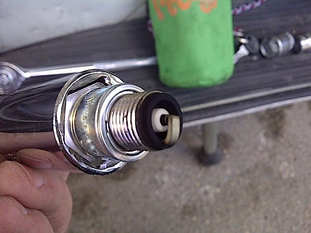

ecco come si presenta, dopo pochi km in verità!

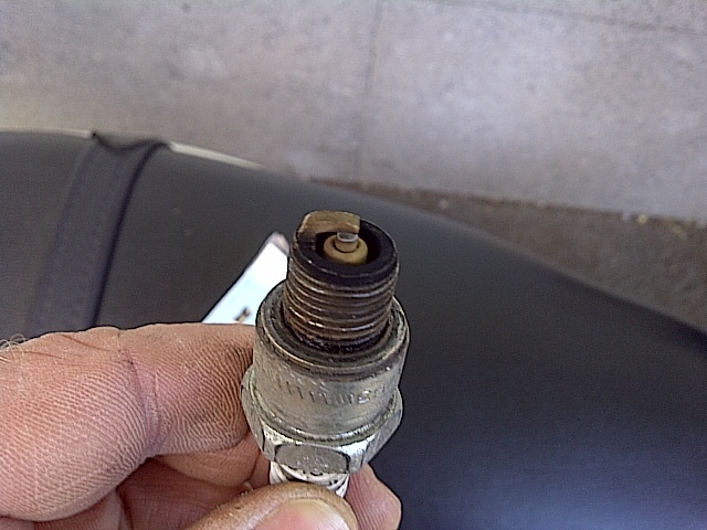

e altra cosa, vedete come è sporca??? non mi sembra tanto... bello!!!
132,56 KB

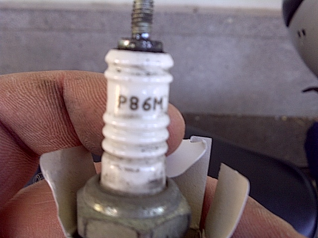

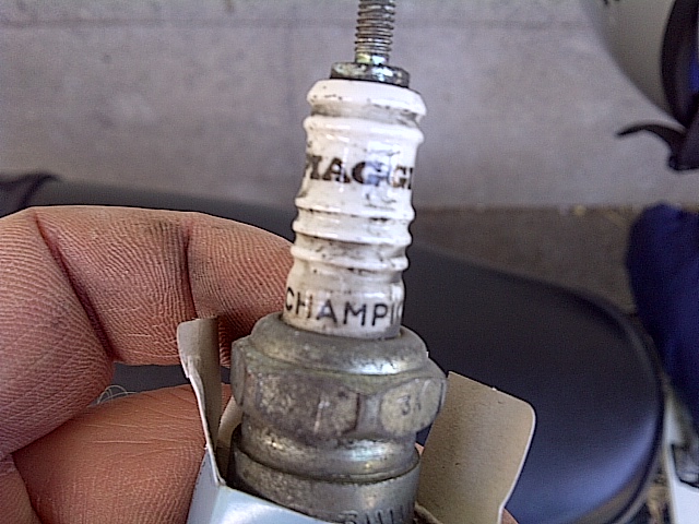

questa invece è la candela che montavo prima e come stava quando l'ho smontata
121,94 KB
135,75 KB
121,69 KB
che ne pensate???

Si, ma sembra che non si sia ancora colorata a dovere,
il bianco che si vede è quello della ceramica,
non è dato certo dalla combustione...

Anche perché si tratta di una candela molto più fredda della P86M che montavi precedentemente,
teoricamente si dovrebbero vedere residui carboniosi molto più evidenti,
per ora quindi fai qualche chilometro tranquillamente,
senza stripparla,e poi fai la prova spegnendo in rettilineo.

beh di residui carboniosi ce ne erano molti... la foto non rende giustizia!

IO VESPO se ti facessi vedere le mie di candele! di tre vespe non ce n'è una che sia uguale! sulla px polini è nera come il carbone, sulla px dr è color nutella e sulla special brucia così bene e tutto che manco si sporca!
VAI TRANQUILLO la colorazione della candela non è una costante dipende da tanti fattori che ovviamente influiscono sulla carburazione, temperatura, densità, umidità dell'aria; qualità della benzina; qualità dell'olio ecc.
il motore della vespa è abbastanza "grezzo" e anche se non ha una carburazione perfetta al millesimo va benone lo stesso. soprattutto il tuo che è originale.
se hai i getti giusti il carburatore pulito la candela nuova la carburazione fatta a modo e la vespa fila liscia non preoccuparti! grippare un motore originale vespa è un'impresa, bisogna proprio volerlo fare!

ma no il bianco è la ceramica come già detto. a me pare un'ottima candela la p86m che avevi montato, io uso sempre le p82m perché quelle mi danno in piaggio, avevo la ngk sulla px arco ma non c'era verso di farla partire a caldo.
fai le prove sopra scritte, guarda com'è la candela e al massimo fai un po' più grassa la miscela con la vite posteriore.

Mah... come ho scritto prima cambiando candela quello scoppiettio non l'ha fatto più, tra un pò scendo e la metto in moto, a freddo dava più problemi. Il mio unico dubbio è se ho fatto bene ad accettare il consiglio del ricambista a prendere questa NGK BR8HS al posto di una nuova Champion P86M!!!
jb_vespa
grumpy
Città: Prato - Pistoia
1606 Messaggi
Inserito il - 25/05/2013 : 11:31:46  Mostra Profilo Invia a jb_vespa un Messaggio Privato
ma sì che hai fatto bene, se la vespa viaggia bene che problemi ci sono
al massimo la cambi, cosa può succedere di così grave? le ngk sono ottime candele (le ho sulle mie alfa romeo a sei cilindri, sei candele 125€ + iva, per due macchine, ci saltava fuori la revisione completa di un motore vespa con tanto di gruppo termico elaborato) e dipende dal motore della tua vespa se le digeriscono o meno, forse dipende dalla potenza della corrente, o dalla compressione, o che ne so io
se non dovesse andare bene rimetti una p86, o prova una p82, c'è sia la p82m che la p82c (non ho idea di cosa cambi, forse una è più lunga dell'altra), le p82 io le pago 2€ l'una.
