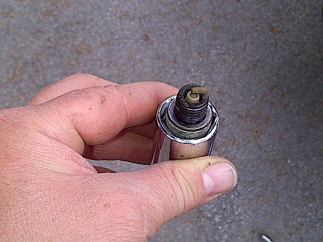

La prima cosa che ho pensato anch'io è la candela ma a dire il vero è un pò magrina, non grassa ho fatto una foto
 167,95 KB
la candela è una champion marchiata piaggio, non ricordo il codice, domani intanto compro una candela nuova, che mi consigliate?
andando per esclusione,    ho pensato possa essere la marmitta che si è un pò tappata??? del resto km ne ha fatti tanti e l'età ce l'ha pure... se non 20 anni poco ci manca!!! Poi ho pensato al carburatore... ma l'estate scorsa è stato revisionato sostituendo spillo ecc. però c'è una strana puzza di miscela  il tubo benza non perde |

Inserito il - 01/05/2013 : 20:29:51
 167,95 KB
Si ma, quella l'hai smontata dopo una leggera tirata, o sbaglio??? In questo caso sei forse leggermente magro di MAX, ma resta il fatto che puoi benissimo essere grasso di min, e tenendola spesso al minimo la candela si sporca...
Controlla anche il cavo candela ed ogni cavo incriminato, ma le differenze sostanziali rispetto a prima??? |

Inserito il - 01/05/2013 : 20:35:51
non era una vera e propria tirata, stavamo salendo su in montagna, ma piano senza andare su di giri. Cavi controllati e sinceramente non ho notato nulla di strano. differenze... nessuna, solo che a freddo fa sta cosa strana, dopo scaldata va bene come sempre. devo controllare la candela quando l'accendo a freddo per togliermi il dubbio se grasso o meno al minimo. Comunque non è stato toccato nulla e non ho cambiato getti. |

Inserito il - 01/05/2013 : 21:19:11
Cambia candela. Anche se una Champion in genere non molla... fosse stata una NGK sarebbe stata lei indubbiamente!!!
Comunque, da come gira, a me sembra dei buchi di corrente, non un problema di carburazione. Un filo spellato che fa massa da qualche parte...
Leggendo però, vedo che il problema è più evidente a freddo. Per questo io darei la colpa alla candela o bobina esterna. |
