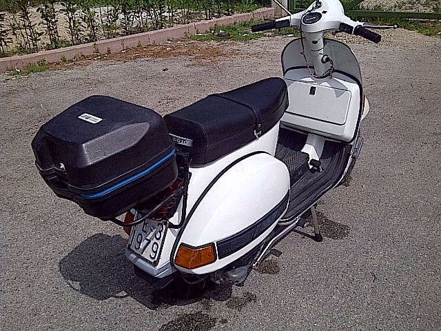

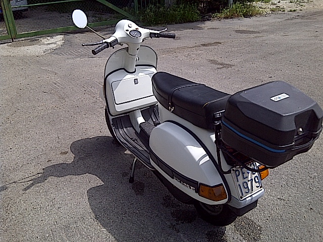

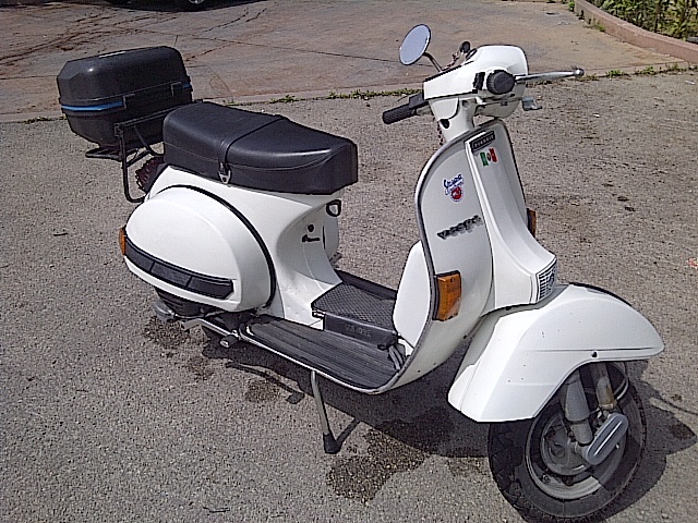

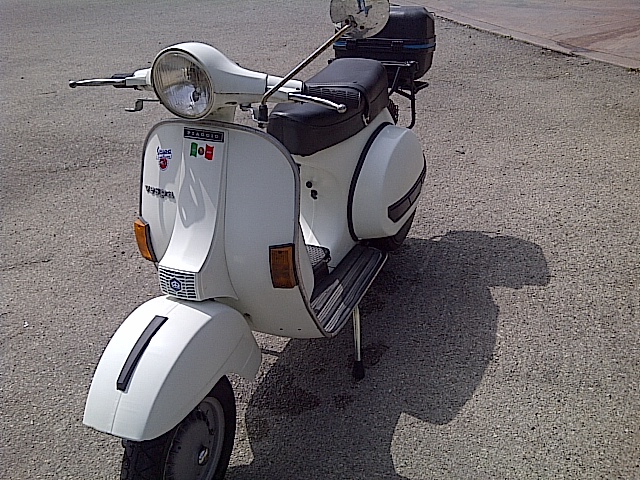

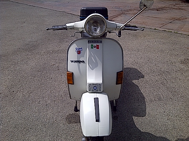

Inserito il - 01/05/2013 : 11:54:33  Mostra Profilo Invia a IO VESPO un Messaggio Privato
eccola dopo una doccia!!!
207,01 KB
205,9 KB
220,17 KB
202,68 KB
197,7 KB
Resta il fatto che la buccia d'arancia in alcuni punti è eccessiva!!!
