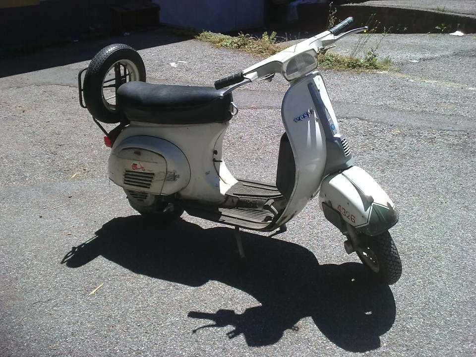

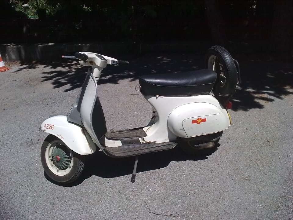

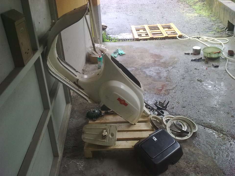

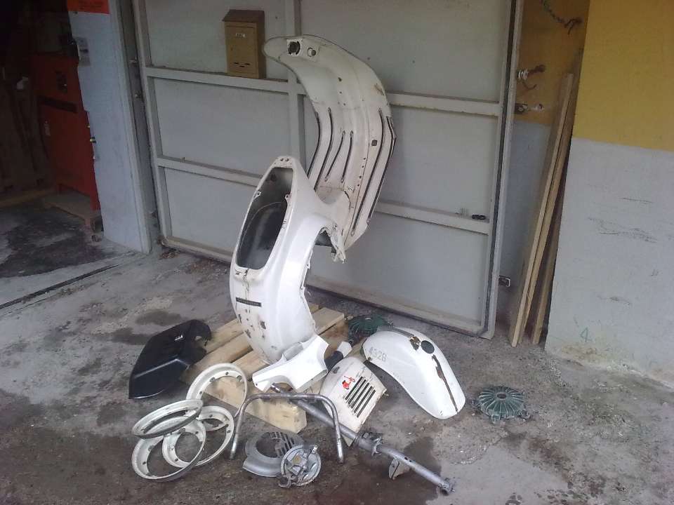

Ciao a tutti.
Sono nuovo (del forum, non in senso lato purtroppo…) e vorrei restaurare la mia 50 Special del 1982. Allego foto prima e dopo lo smontaggio, in attesa del preventivo di un carrozziere per riparazione ammaccature e verniciatura.
Qualche esperto sa dirmi se ritiene che questa Vespa possa aspirare al Registro Storico FMI, tenendo conto che non intendo rinunciare a bauletto sullo scudo, portapacchi, sella lunga e luce stop (allo studio), tutti accessori che pur non stravolgendo il mezzo lo rendono “vivo” e fruibile?
In particolare vorrei sapere se il restauro a regola d’arte prevede solo l’uso dei colori originali, che mi pare fossero i nitro Max Meyer serie Bilux ormai in via di estinzione, o ammette l’uso di colori moderni, magari della stessa marca, purché della tonalità prevista. A questo proposito mi piacerebbe cambiare il colore originale Biancospino nel Chiaro di Luna Metallizzato. Ma dalle nebbie della mia giovinezza affiora il ricordo che quando la comprai di questo colore non ne facevano più, se è davvero così dal punto di vista della correttezza storica sarebbe anacronistico.
Insomma, avrete capito che sono combattuto fra la voglia di restauro a regola d’arte (che mi pare una fatica di Sisifo) e uno più “user friendly”, magari indulgendo a quel malsano gusto per la personalizzazione che negli anni non mi ha mai abbandonato .
Cosa mi consigliate?

Venendo alla tua Special del '82,
pare proprio in ottime condizioni, ne verra fuori un buon restauro, sempre se il carrozziere fa bene il suo lavoro...
Riguardo l'FMI, bauletto, portapacchi, sella, ecc... non sono passabili,
ma nulla vieta di fare le foto con tutti gli accessori originali e poi,
in un secondo momento, montare quelli che preferisci,
ho reso l'idea?
Diverso è il problema del colore,
se vuoi iscriverla deve essere di una delle tonalità prevista per l'epoca:
(tranquillo, il tipo di vernice e la marca non sono un problema)
Biancospino - 1.298.1715 PIA.715
Rosso Tenerife - 1.298.5870 PIA.870
Rosso – PIA.2/1 (dal 1980)
Arancio - PIA.3/3 (dal 1980)
Azzurro – PIA.8/1 (dal 1980) (è l’Azzurro Cina rinominato)
Azzurro metallizzato – PIA.5/2 (dal 1980) (sostituisce l’Azzurro PIA.8/1)
Verde vallombrosa - 1.298.6590
Verde foresta - 1.298.6310
In realtá, questi sono i colori previsti per il tuo modello,
mentre quelli disponibili nell'anno di fabbricazione della tua Vespa sono:
BIANCOSPINO (715 - 1.298.1715)
METALLIZZATO AZZURRO (PM 5/2)
ROSSO (P 2/1)

Inserito il - 30/04/2013 : 21:47:03  Mostra Profilo Invia a et3jeans1976 un Messaggio Privato
Io avevo quel bauletto sull'ET3 negli anni '80 e per montarlo anch'io feci i foriallo scudo, salvo poi scoprire che c'era la possibilità, prendendo un paio di staffe apposite, chesi poteva forare il cannone in cui scorre la forcella....
Comunque tu restauri, lasci i fori, al momento di fare le foto un po' di Photoshop ed hai risolto.
Poi dopo monti il bauletto e tanti saluti!
La vedo invece un po' più dura per la luce stop. Per FMI devi avere il suo fanalino che non la prevede, dopo devi montare il fanale dell'ET3.
Ignoro poi la modifica da fare per alimentare lo stop....
Ciao e buon lavoro.
P.s. Smonta quelle strisce pedana prima di andare dal sabbiatore.
